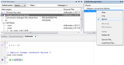

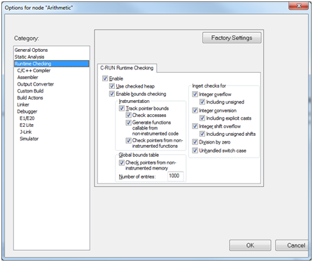

C-RUN 是集成在编译器和 C-SPY 调试器中的工具。借助此工具,可在运行时观察可执行代码,并报告代码在运行时出现的异常行为。C-RUN 会执行算术检查、边界检查和堆检查,并且可在 IAR Embedded Workbench 的工程设置中轻松进行配置:
image.png?imageView2/2/w/550
运行时分析工具的一般特点是误报率低,C-RUN 也不例外。换言之,C-RUN 报告的错误很可能是真的错误,因为执行和分析的均为真实代码,并且是在真实的目标系统上进行的。C-RUN 可查看有关应用程序状态的所有信息,并会报告实际发生的错误。尽管如此,在执行过程中,您可设置适当的 C-SPY 消息规则,让检测到的错误通过检查,如下图所示。
不过,运行时分析也有一些不足。首先,使用这种方法时,通常要到软件开发流程的后期才能发现问题,因为运行时分析工具需要使用代码的可执行文件。此外,运行时分析仅对实际运行的应用程序部分进行检查。如果无法触发所有条件使得应用程序的全部代码都得到分析,则最终将有部分代码处于未经测试的状态。尽管如此,C-RUN 仍可提供非常有价值的反馈,并且由于其与 IAR Embedded Workbench 深度集成,所以非常易用。

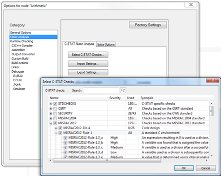

接下来说说 C-STAT,这是一种静态分析工具,可通过执行一项或多项规则检查来发现是否存在偏离编码规则的问题。C-STAT 检查代码是否符合 MISRA C:2012、MISRA C++:2008 和 MISRA C:2004 规定的规则,以及对应 CWE 和 CERT C/C++ 所涵盖的各种问题的检查。跟 C-RUN 一样,在 IAR Embedded Workbench 的工程设置中也可轻松地对 C-STAT 进行配置。

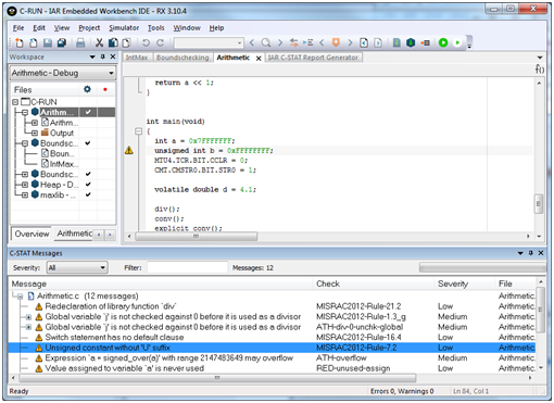

C-RUN 不同的是,C-STAT 无需实际运行应用程序,即可检查代码是否存在缺陷。它能在不依赖程序的执行路径及所使用的数据集的情况下找到错误。C-STAT 可在软件开发流程的早期发现错误和缺陷,实际上从开发的第 1 天就可以使用,而且不会影响系统性能。
虽然市面上有几款独立的静态分析工具可供 C/C++ 开发人员使用,但C-STAT 的一大优势在于可直接投入使用,无需进行繁琐的配置。而且,它能理解和分析专为高效嵌入式编程设计的各种IARSystems特定的C/C++ 语言结构。将 C-STAT 集成到日常开发中,就可以轻松地检查代码是否符合大部分重要编码规则。这样就能为后期的测试和调试省下更多的时间和资源。
C-STAT 可集成到 IAR Embedded Workbench IDE 中,与常规的构建工具一样简单易用:

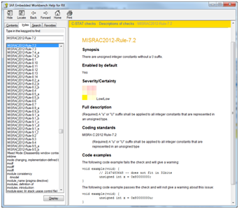

对于检测到的每个错误,在线帮助系统中都会有相应的描述,按下 F1,就可看到对应的规则说明和相应的示例代码来说明如何满足该规则:
