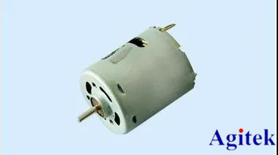

常见的小型电机

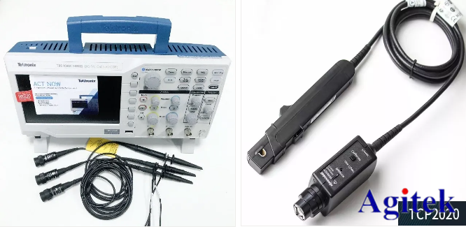

由于此次的客户的预算有限,针对客户实际情况安泰测试给客户配置了入门级泰克示波器TBS1102C+电流探头TCP2020的方案。客户主要对电机进行测试,特别是在启动的时候,对瞬间电流的捕获对测试至关重要,同时测试现场的环境对探头要求有一定的抗干扰能力。因为本身电流信号频率不高,100M带宽足够,考虑到本身主机TBS1000C系列产品的接口问题,配置的TCP2020电流探头能够直接连接使用,整个测试效果也还可以(有条件的用户可以用泰克示波器MDO3系+TCP0030A电流探头的配置-主机供电效果会更好)。

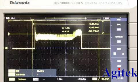

通过测试发现,入门级泰克示波器TBS1000C系列和TCP2020探头也能看到比较好的效果:
用其他一般的探头,抗干扰不强,信号串扰还有点大
电动机电流测试

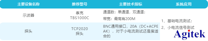

配置要求:针对电流实际特性,信号频率不是很,选配100M带宽足够,因为示波器的特性,电流探头就比较少,能承受的范围内选择TCP2020探头最好。
有条件的用户可以使用新3系主机+TCP0030A,测试效果会更好。
系统配置参考
