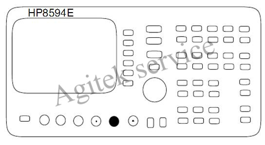

1、使用方法: 以HP8594为例分析其使用方法。
面板如图所示:
根据测试的信号的功率大小,选择是否需要增加外置衰减器。然后依 次设定工作频率(FREQUENCY)、扫描带宽(SPAN)、频谱仪射频口输入最大信号电平(RF LEVEL )、分析带宽(RB)、视频带宽(VB)、扫描时间(SWEEPTIME)等。
FREQUENCY 为被测设备的工作带宽内的中心频率,或者是分频段测试时定义的中心频率,标志在频谱仪的横轴中心位置。
SPAN 为测试带宽,以FREQUENCY为中心,频谱仪的横轴扫描宽度为SPAN。
RF LEVEL 信号输入电平值。不加衰减器时,通常设定为信号的最高电平值,表示频谱仪显示电平的最大值。加衰减器时可以按照频谱仪的输入值来设置。通常可以设定为最大值,然后根据实际的显示幅度来调整,上下移动显示频谱,直至达到最满意的显示位置。
RB 根据被测信号的带宽设置分析带宽,一般分析带宽略大于信号实际带宽。为频谱仪接收机的通带带宽。
VB为频谱仪的视频输入带宽。
SWEEP TIME 为频谱仪的扫描刷新时间,可以扑捉暂态信号的频率响应。
2、注意事项:
输入信号功率必须小于频谱仪的输入允许功率,当接大功率的信号是务必加上衰减器。
