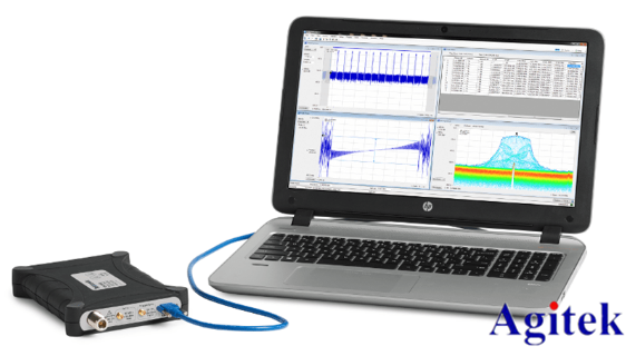

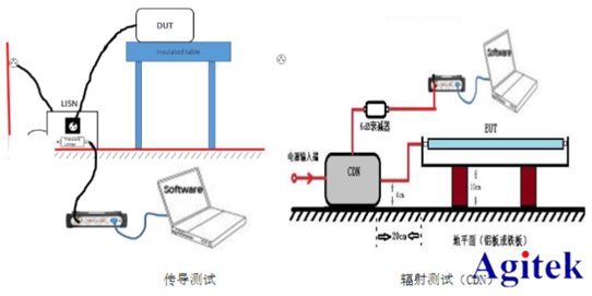

泰克EMI传导及辐射测试方案基于实时频谱仪RSA300/500/600系列,配合LISN 以及专用EMCVU软件,实现被测物的传导测试;采用天线(高配)或者CDN(低配)结合EMCVU软件,实现被测物的辐射测试。高性价比方案为工程师在研发阶段能进行EMI摸底,保证一次性通过EMI一致性性认证。
【测试平台搭建】
【测试结果】
【方案配置】
1、传导方案:RSA306B/RSA500/RSA600+ EMCVU+LISN
2、辐射方案:
a.RSA306B/RSA500’s/RSA600’s + EMCVU+天线(高配)
b.RSA306B/RSA500’s/RSA600’s + EMCVU+CDN (低配)
