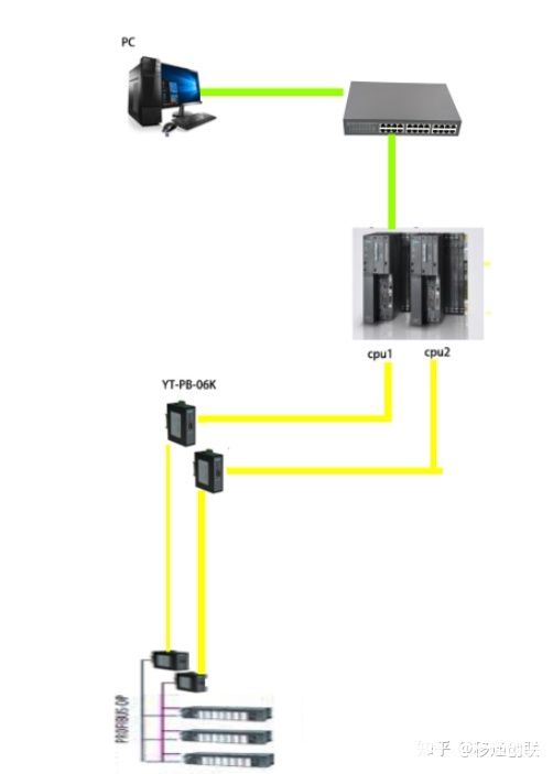

系统主要用于矿场设备的控制和检测,原有PROFIBUS总线转光纤传输设备,经使用几年多模改造单模后,工况一直不好,信号传输过程中丢包率高,难以满足用户生产需求。拟采用我司的 PROFIBUS光端机YT-PB-06K替代,以改善系统稳定性。
项目要求:
满足全长 10公里5个远程站PLC控制系统内光纤信号的稳定传输。
该系统由1个主站,4个从站组成,各工作站间距离大约2Km.经过研究,决定采用光纤传输。光纤传输设备需配合系统满足以下指标:
系统可靠性:100% ,光纤信号稳定性:100% ,数据传送时间:<0.5 秒,连续工作时间:不限
通过实地测试,我YT-PB-06K完全能够满足该系统的要求,由此采用了我司的该产品。
PLC 实现的功能:
实现各矿机的启动和停止;电机、皮带的顺序控制;配磷矿流量的瞬时、累计流量的计量;圆盘速度的自动控制,实现配料自动控制。
上位机功能:
它能与PLC之间实现数据、信号传输通讯;每个圆盘下磷矿量设置;每台秤的称量值显示;配磷矿称量系统画面监视;圆盘运行情况监视;故障显示及报警;可作为PLC的编程器使用;根据配料模型实现配比自动计算功能;历史趋势显示,可查看任意时间段的生产数据曲线,分析生产情况;生产报表;从动态数据库中提取数据,生成各种报表,进行打印。
应用拓扑:
poYBAGGLnL-ANy3DAAA_gHiQ8cM704.jpg?imageView2/2/w/550
光纤通讯用光缆代替电缆、光信号代替电信号,能很好地提高工业自动化工程的抗干扰、数据容量、传输距离、保密性能,防雷击等性能。利用移通创联 YT-PB-06K数据光端机改造 PROFIBUS通讯总线后, 通讯故障率大大降低,基本免于维护,我们还会进一步推广此技术。
