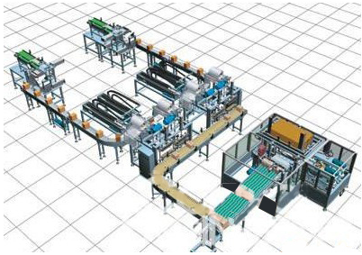

整个生产线效果图如图所示
基于CC-Link网络技术实现民爆中包生产线自动控制系统的设计
民爆中包生产线分为若干相对独立的功能块:
中包功能块 此功能块用于将前段输送而来的药条进行排列整理,并用塑料膜包装成真空袋。一条中包生产线可能包含2至3个中包功能块装箱功能块 此功能块接受包装完成的中包袋,并将其装入纸箱,并控制辅助设备自动封箱捆扎输送功能块 此功能块根据不同厂房配置,完成物料的转移输送。
