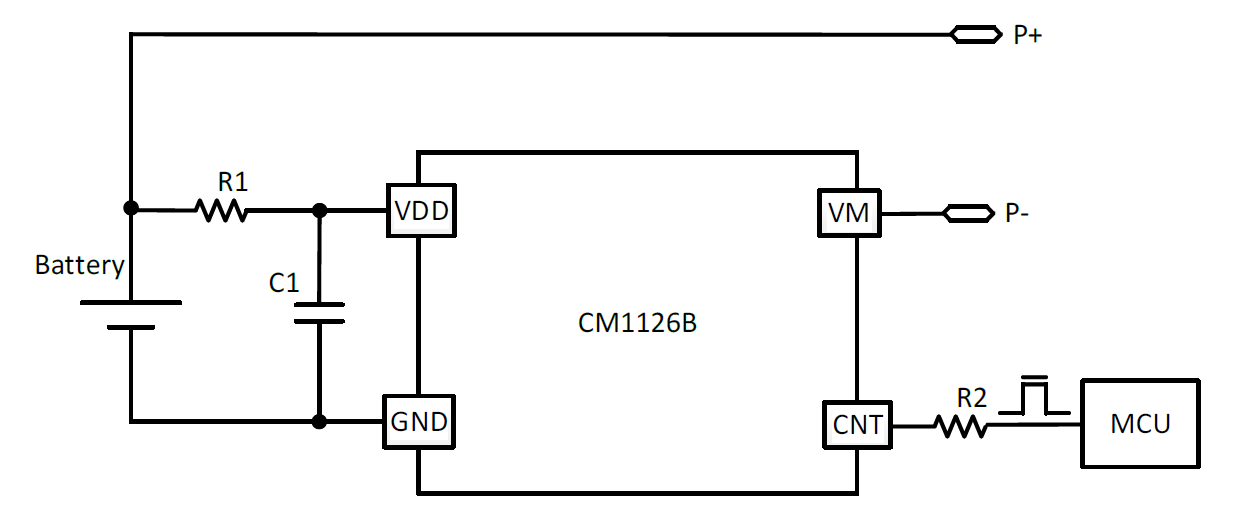

随着穿戴设备功能越来越强大,耗电速度也在增加,在电池技术没有革命性的突破前,若需要较长的待机和续航时间,实现尽可能低的系统功耗是主要技术挑战。创芯微推出的带船运模式的CM1126B系列锂电保护IC,可实现电池超长时间待机。
TWS耳机电池容量一般为30~50mAh,在成品耳机组装完成后,整机功耗主要由电芯自耗,锂电保护IC功耗及蓝牙芯片功耗组成。受运输周期,周转周期等不确定因素影响,可能导致锂电池长期处于馈电状态,不光影响消费者初次使用体验,甚至有可能导致电池鼓包。
从上面功耗组成部分看,如果能减小锂电保护IC功耗及蓝牙芯片功耗,那就可以有效地降低整机功耗。船运模式就是让锂电保护IC进入休眠模式,此时功耗仅为2nA,而蓝牙芯片功耗可以降到0。经过测算,带船运模式与不带船运相比,存储时间可以至少延长2倍以上。从目前市面上发布的新机型来看,搭配船运模式的TWS耳机越来越多。
CM1126B进入船运很简单,由MCU向IC的CNT端子加以高电平脉冲,延时不小于100ms,IC会进入船运模式(休眠状态),这时IC的功耗由仅为2nA。
退出船运同样也很简单,只需充电仓给耳机充电即可,这个动作只需打开充电仓盖即可完成。
