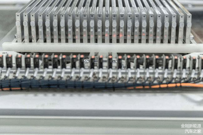

具体来说,电池模组是指若干关联的零部件组成的模块。而电池包(Pack)是由若干个模组、BMS、配电模块组成。比如特斯拉最早是将7000多支电芯预先集成若干个模块,最后安装在电池箱体内部。通过这种模组工艺大大降低了装配复杂程度,生产效率也得以提升。此外,模块化设计有利于动力电池维修保养,方便更换模块或模组,所带来的个别问题是模组的应用增加许多其他零部件,致使电池包(Pack)的质量增加、成本增加。目前采用CTP技术的主要有比亚迪、蜂巢新能源和宁德时代。
比亚迪电池组的CTP技术能将电池容量提高20%~30%,电池寿命延20%~30%。刀片电池也首次用于比亚迪的汉EV电动汽车。比亚迪刀片电池的制作依赖于CTP 技术。刀片电池基于磷酸铁锂技术的创新,具有启动放热温度高、温升慢、产热少、不释氧等优点。此外,刀片电池变长变薄,表面积也增加,整体散热更好。电池的短路电路相对较长,产生的热量较少,所以刀片电池的安全性能是非常出色的。
图1 比亚迪CTP技术-刀片电池

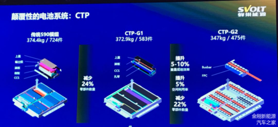

蜂巢新能源使用的CTP技术,采用无模组方案可以有效缩短生产线,减少生产过程中的浪费。电芯在线堆叠,测试后直接放入电池盒,大大减少了流动过程,减少了模块传统的框架焊接过程。与传统590模组相比,CTP第一代减少24%的零部件,第二代成组效率提升5-10%,空间利用率提升5%,零部件数量再减少22%。
图2 蜂巢新能源CTP技术

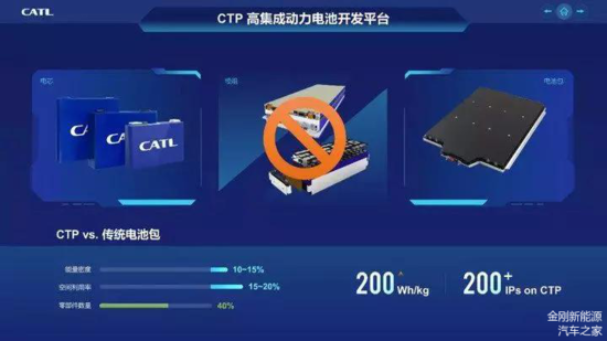

宁德时代CTP技术是将一个大的模块通过若干个塑料散热片分割成小空间,这些塑料散热片可以像电脑硬盘一样插入小空间。去掉电池模块,将电池直接集成到电池组中,可以提高电池组的空间利用率,减轻电池组的质量,提高能量密度,降低成本与传统的电池相比,CTP电池组的容量利用率增加15%~20%,零部件的数量减少了40%,生产效率提升了50%,电池的能量密度提高10%~15%,这将大大降低动力电池的制造成本。电池组由至少两个大模块组成,每个模块通过紧固件连接到电池托盘上,最后将电池组固定到不同的横梁上。
图3 宁德时代CTP技术

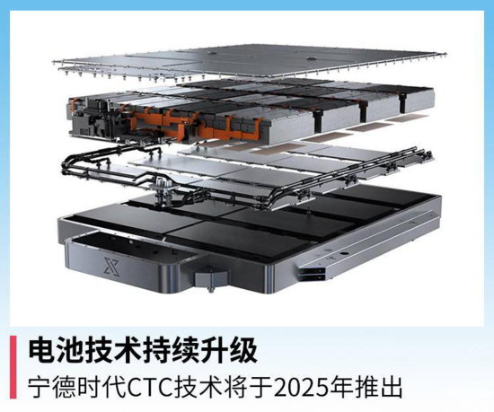

那么什么是宁德时代最新披露的CTC技术呢?
CTC电池集成方案是直接将电芯集成在地板框架内部,将地板上下板作为电池壳体。它是CTP方案的进一步集成,完全使用地板的上下板代替电池壳体和盖板,与车身地板和底盘一体化设计,从根本上改变了电池的安装形式。
CTC技术的目的是高度集成化和模块化,简化总装工艺和降低成本,追求的是苹果的一体化设计,在这种思想的指导下维修便利性确实是一个挑战。对于电池本身来说是由电芯直接组装成电池包,而且电芯通过胶的封装形成一个高强度的整体,同时又被多层的防护材料包裹,因此对于单个电芯是无法进行维修和更换的,如果出现问题,只能整体更换电池包。对于电池包与车身的安装来说,如果需要维修或更换电池包,需要拆除座椅横梁,去掉密封胶,维修相对复杂,对于维修的便利性问题还需要进一步研究。
图4 宁德时代CTC技术

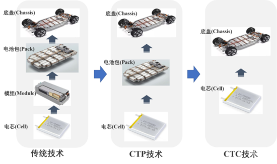

我们看下不同电池集成技术的对比,如图5和表一所示。
CTC电池技术的空间利用率最高,对于电池电量的提升有显著的效果,同时需要考虑如何实现密封和电池承载载荷。但是CTC还是一个在现有电池本身技术不变的条件下,最有效提升电量的方案。
图5 不同电池包技术间的演变
