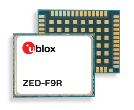

u-blox ZED-F9R厘米级高精度定位模块
u-blox是一家瑞士芯片研发企业,产业重心主要面向于定位与授时、蜂窝通信和短程通信三个领域,为汽车、工业和消费类电子提供定位和无线通信技术的解决方案。2018年,u-blox推出了F9高精度GNSS技术平台,该平台提供了低功耗、高精度的GNSS接收器,在自动驾驶领域应用中,定位精度可以达到厘米级和车道导航定位精度,为自动驾驶奠定了良好的基础。
u-blox F9 高精度惯性导航模块 图源:u-blox
ZED-F9R是一款高精度的定位模块,具有较宽的带宽,可以同时接收多个卫星信号,及时纠正因电离层导致的定位错误,并且具有快速TTFF功能,缩短首次定位的时间。这款高性能的定位模块集成了用于RTK定位的惯性测量单元(IMU),以及复杂的内置算法。算法融合了IMU数据分析、数据校正、车辆动力学模型和GNSS测量等,以此为终端产品提供高精度的定位服务。
ZED-F9R模块是一个完整的定位解决方案,方案集成了射频组件和3D ADR、RTCMSPARTN、UDR多种定位优化技术,缩短了终端厂商产品设计的时间和降低了设计的风险。3D ADR技术是通过计算定位模块与卫星信号中断期间,终端设备移动的距离、方向以及的海拔变化来确定设备的具体位置,弥补了卫星信号中断后无法定位的问题。RTCM和SPARTN校正技术,主要是通过互联网和实时卫星数据进行高精度的定位导航。UDR技术和3D ADR技术有着异曲同工之处,UDR技术是通过推算惯性传感器与卫星数据,进行实时位置判定,据u-blox表示,该技术主要体现在无法接收卫星信号或信号强度弱的地方,也能实现高精度的定位。同时,ZED-F9R模块还加入了抗干扰和信号诱骗检测系统,防止一切外界干扰,避免危险事故发生。
图源:u-blox
ZED-F9R模块是一款通过汽车AEC-Q100标准认证的车规级GNSS芯片,同时也可以在工业领域中应用。据官网信息显示,ZED-F9R模块已被国产品牌小鹏的P7车型采用,应用于小鹏的第三代XPILOT高级驾驶员辅助系统(ADAS),用于导航引导驾驶、自动停车和自动驾驶等方面,提供车辆精准定位,实现行车道的自动更改和最佳路线的快速切换等。
