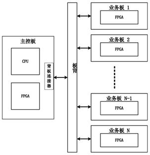

图1 一种基于ATE芯片测试的同步系统
图1为本发明提出的一种基于ATE芯片测试的同步系统,包括主控板、N个业务板和背板,其中N为正整数。业务板通过背板与主控板通信,主控板包括主控CPU和主控FPGA,业务板包括业务板FPGA,业务板FPGA又包括FPGA芯片测试执行模块。主控CPU的主程序发送芯片测试程序至主控FPGA,然后主控FPGA发送测试程序至FPGA芯片测试执行模块。通过在业务板FPGA上设置FPGA芯片测试执行模块,将测试结果判断动作在业务板中同步实现,从而提高芯片测试效率,降低测试成本。
主控板FPGA包括FPGA通信管理模块,与背板进行通信。背板通过高速接口将主控板与各个业务板连接在一起进行通信,并且利用通信背板连接器与主控板连接。主控板与各业务板间设置有物理连线。主控FPGA包括FPGA同步控制模块,FPGA同步控制模块又包括同步寄存器和同步控制器,同步寄存器选择同步控制器的输入,即需要同步的业务板组合。
在主控FPGA设置同步寄存器,能够很好地实现多块业务板测试结果的相互同步,只需要在测试程序运行前设置相关的同步寄存器,就能达到多块业务板测试结果互相同步。同步控制器与业务板一一对应,能够很好地保证芯片测试过程中的同步性。同步控制器包括非门和与门;同步寄存器的信号通过非门,同业务板的芯片测试结果取或,取或后的结果与业务板的芯片测试结果取与。同步控制器的设计能够保证进行测试业务板的可选性。
简而言之,加速科技的ATE芯片检测专利,通过减少ATE设备在芯片过程中数据采集与数据分析的时间,将部分测试结果判断动作放在业务板中实现,从而提高芯片测试效率,同时降低测试成本。
