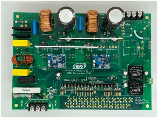

2021年11月16日,致力于亚太地区市场的领先半导体元器件分销商---大联大控股宣布,其旗下世平推出基于恩智浦(NXP)MC56F81768的2000W PFC数字电源解决方案。
 image.png?imageView2/2/w/550
图示1-大联大世平基于NXP产品推出的2000W PFC数字电源方案的展示板图
如今,数字电源的使用已经逐渐普及到服务器、通讯设备、汽车充电桩、个人电脑等领域。由于现在的电源功率越来越大,产品的规格要求越来越高,传统模拟电源由于硬件的限制,比较难达到这些需求,所以中高功率的电源供应器正在慢慢由传统的模拟控制转变成数字方式,以更好地实现控制、管理与监测功能。由大联大世平基于NXP MC56F81768的2000W PFC数字电源解决方案,可帮助工程师轻松开发高效率数字电源。
