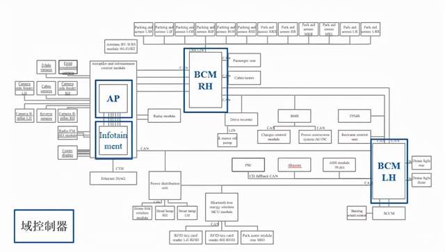

多说一句,新势力之所以实现了更快的迭代和更为先进的功能,背后很重要的一点,是自特斯拉以来开启的「软硬件解耦」——
就特斯拉Model 3来说,整车电子电气架构在功能域的基础上进一步推进了跨域融合:BCM RH负责动力和安全,BCM LH负责底盘,车身功能由二者分担,辅助驾驶域和座舱域做了板级集成。而在传统汽车分散式电子电气架构下,各功能是通过独立控制器来实现的,每个控制器软硬件高度耦合,不同车型的控制器型号繁多。且通常由外部供应商交付,对主机厂来说是黑盒形式,主机厂的访问权限不一,无法独立实现软件的更新。
而在特斯拉集中式的电子电气架构下,软硬件得到充分解耦,各域控制器对于特斯拉来说是白盒,且特斯拉可以在不同配置乃至不同车型下使用同一款软件,并同步实现更新。这使得软件开发的高成本能够被所有车型有效摊薄、并且节约了大量与供应商的沟通成本,促进了毛利的提升,并同步改善了消费者的使用体验。
为什么「新势力」的自动驾驶技术就是要好过传统车企?
【特斯拉Model 3的集中式电子电气架构拓扑图】
