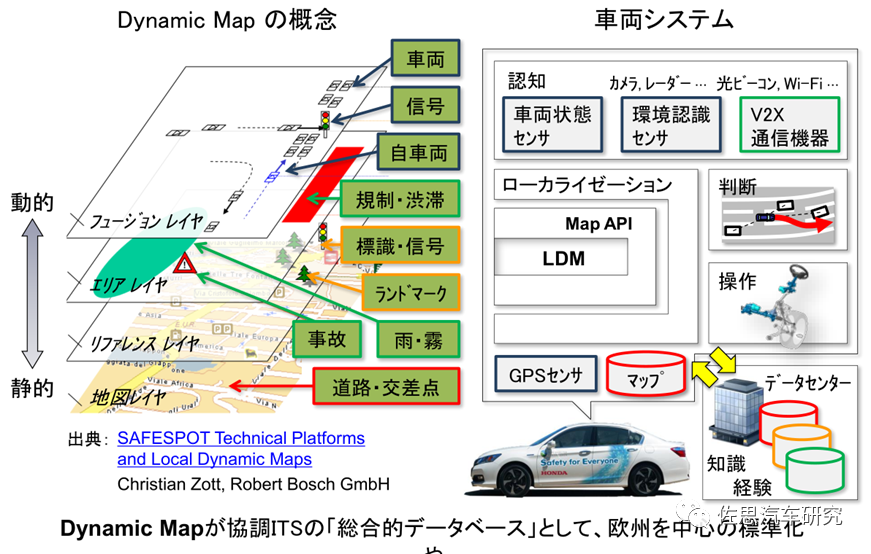

这是本田 2013 年对自动驾驶车辆架构的构想,7 年来本田一直沿既定路线前进。 日本发展自动驾驶的最大优势有三点,一是日本拥有 QZSS 准天顶系统,可以保证日本国土上空任意时刻都有一颗仰角超过 70°的卫星,北斗目前大约在 30-40°之间,只有如此高的仰角才能保证卫星做到实用级厘米级定位,并且成本增加微乎其微,苹果日本发售的手机都支持 QZSS。二是日本有国家级高精度地图企业 DMP 提供高精度地图支持,三是日本的 V2X 网络基本铺设完成,当然这是 DSRC 标准的。 本田自动驾驶的特点之一是加入了 V2X 和高精度地图。
本田或者说日系的自动驾驶都会沿着这条路走下去,就是高精度地图与 V2X 融合。这里就需要提到日本 DMP 公司,日本在 2016 年 6 月成立了 DynamicMap Planning 公司,该公司股东包括日本 10 大汽车公司,三菱电机和地图开发商 Zerin。其中核心技术源自三菱电机的 MMS(Mobile MappingSystem)。日本 DMP 公司将静态信息模型分成动态、准动态、静态、准静态等四层 LDM 模型,并且想把这个格式推向全世界。

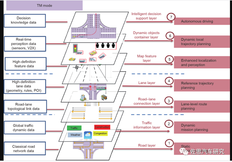

四层 LDM 模型实际源自博世,没错,博世几乎无处不在,早在 2007 年博世就提出了四层 LDM 模型,但将其实用化的是日本 DMP,欧洲 ETSI 努力 10 年也基本毫无成绩。LDM 模型的最上层即动态层,就是中国企业火热追捧的 V2X。 中国也有与 DMP 高度近似的企业,那就是国汽智联,即国汽(北京)智能网联汽车研究院有限公司。国汽智联由中国汽车工程学会、中国汽车工业协会及中国智能网联汽车产业创新联盟共同发起筹建,公司 18 家股东单位均为整车、零部件、信息通信等领域的领军企业和科研机构,包括一汽、东风、长安、北汽、广汽、德赛西威、江铃、上汽、北斗星通、四维图新、宇通客车、中汽研。成立于 2018 年 3 月,2020 年 1 月新增 4 家股东,包括包括大众汽车(中国)投资有限公司、通用汽车(中国)投资有限公司、博世(中国)投资有限公司和海克斯康测量技术(青岛)有限公司。
不过民营企业似乎对此缺乏兴趣,比亚迪、吉利、长城没有加入。 国汽智联规划有五大共性交叉以及产业化支撑平台,分别是:智能网联计算基础平台,智能网联车载终端基础平台,智能网联汽车云控基础平台,高精度动态地图基础平台,信息安全基础平台。其中高精度动态地图基础平台影响力最强,近似于日本的 DMP,其任务包括整合行业内的资源,制定高精地图的数据标准,研发高精地图采集与加工的基础关键共性技术,开展全国范围内的高精地图大规模快速的采集。 在日本 4 层 LDM 的基础上,中国提出 7 层模型。
V2X 在第六层。 本田自动驾驶除了 V2X 和高精度地图外,另一个特色是ステレオカメラ,即立体双目。

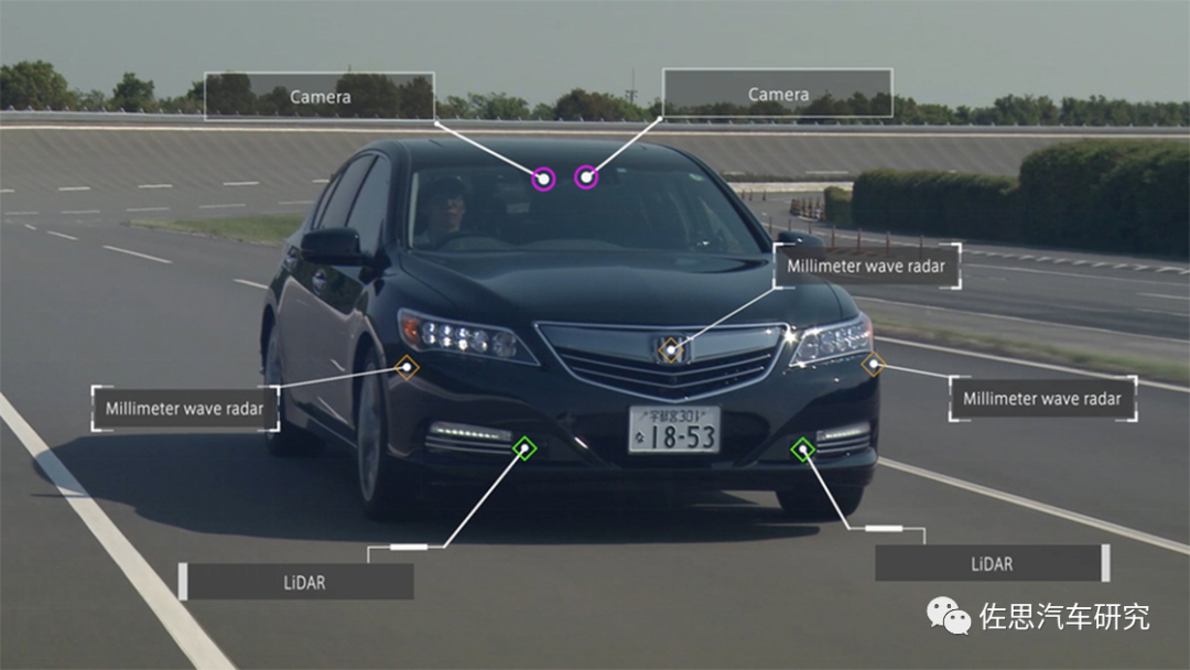

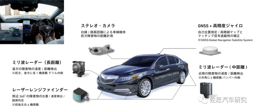

这是本田 2016 年可持续发展报告里对自动驾驶的描述,可以清楚看到使用了立体双目。双目的作用包括车道线和路沿识别,还有前方障碍物的距离测量。双目可以检测高度,也就可以检测路沿。 自动驾驶领域,感知部分的任务就是建立一个准确的 3D 环境模型。

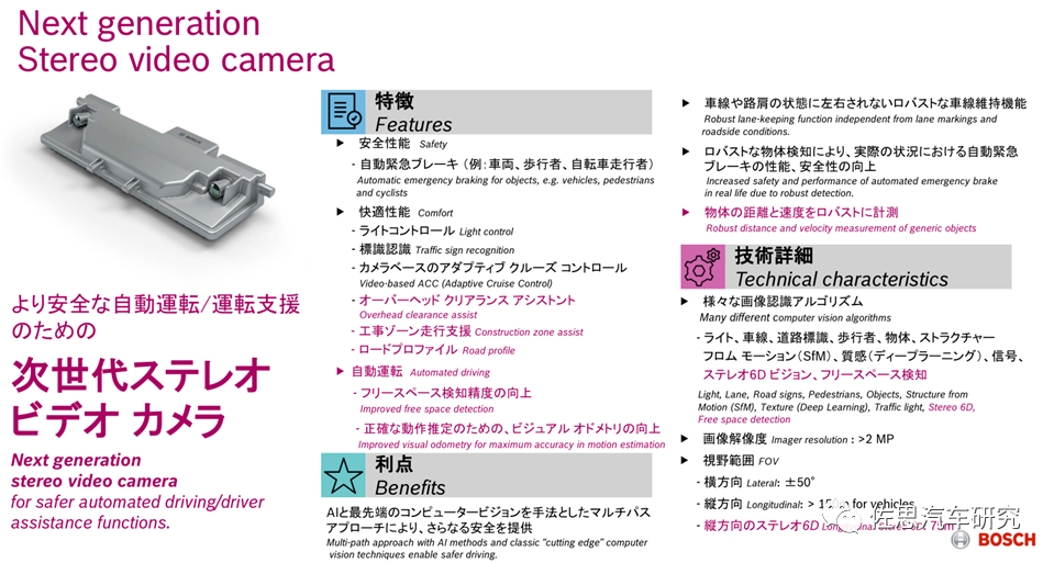

丰田、斯巴鲁、奔驰、下一代大众、宝马、路虎、大发、铃木都是双目的拥趸,T1 中博世、大陆汽车、电装、日立、Veoneer 也都是双目的拥趸。现在双目又多了一个拥趸,本田。本田后续也会在其其他车型上使用立体双目。三目 2D 的绝对霸主 Mobileye 也在最新的产品开始转向立体视觉,人命比利润重要。
从图片上看,本田自动驾驶的立体双目似乎是博世的 12 厘米基线立体双目。

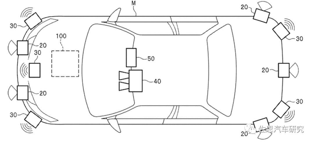

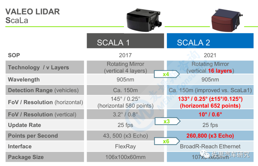

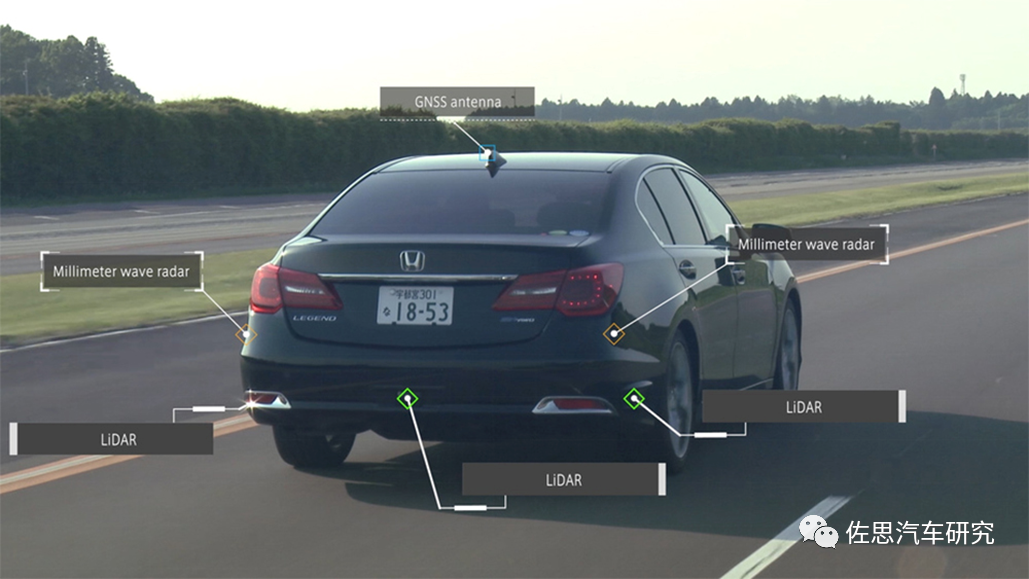

本田自动驾驶使用 5 个激光雷达,目前能达到车规级激光雷达只有法雷奥的 Scala,因此很有可能是 2 代 Scala。360 度旋转型激光雷达实际最大的瓶颈在寿命和低温,早期从事自动驾驶的业者对这两点最有体会,有些使用频繁的激光雷达用了 1 年就坏了,还有就是零下 10 度甚至 5 度会停止工作,本人在天津就遇到过。
相比一代 Scala,二代从 4 线增加到 16 线,在水平 30 度角内分辨率达 0.125°,这个分辨率相当不错了,界面也从老式的 Flexray 进化成 100M 的车载以太网。 本田为自己的自动驾驶系统申请了专利,申请地包括美国、日本和中国,专利公布日期是 2020 年 10 月,非常新。

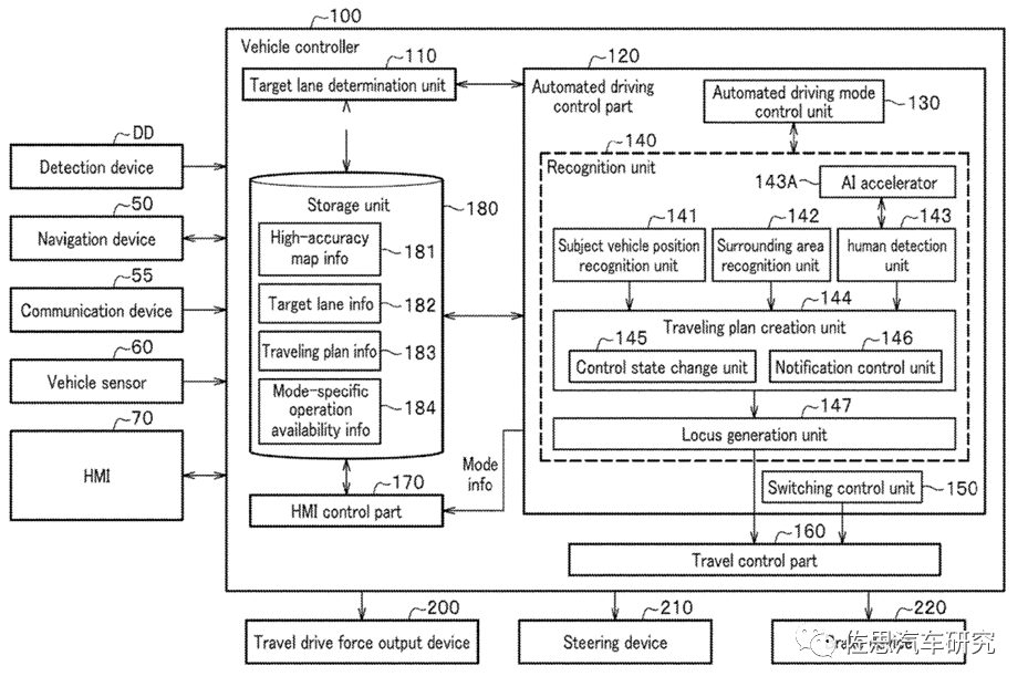

本田自动驾驶架构
本田自动驾驶传感器系统
本田自动驾驶决策
本田自动驾驶系统计算平台可能是基于 FPGA 的。 本田自动驾驶是基于其旗舰轿车 Legend 的,这是辆 V6 排量 3.5 升混动车型,它还有一个名字是讴歌 RLX。其售价相当高,没有自动驾驶功能的 Legend 售价就大约为 707 万日元,预计自动驾驶系统将增加大约 300-400 万日元,大约折合人民币 18.5-25 万左右。不过此车型只在日本发售,即使非自动驾驶版的 Legend 也没在中国销售。
