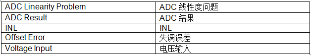

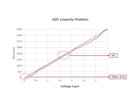

设计人员关注的首要规范之一是ADC的位数。这会让人感到困惑,因为,事实上,实际位数将少于(甚至远低于)数据手册规范。ADC可用于执行转换的有效位数(ENOB)更为重要,ENOB始终小于数据手册规范,但与数据手册规范越接近越好,因为在不同ADC之间这一位数有着很大的差异。可用于执行转换的位数越少,SoC的输入信号的精度就越低。

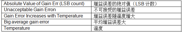

此外,与所有电子器件一样,ADC会为信号“贡献”一些对其功能产生负面影响的因素,包括量化和时序误差以及失调、增益和线性度的变化。ADC还有一个众所周知的缺点:易受诸多工业物联网运行环境中常见的大温度波动影响(见图1)。Wi-Fi MCU制造商可以规避这种情况,因此务必联系每个候选Wi-Fi MCU的制造商以确定其ENOB、性能随温度变化情况、线性度和精度。如果无法提供这些信息,则弃用。
image.png?imageView2/2/w/550
图1.低档ADC的精度和线性度差,易受环境和温度影响

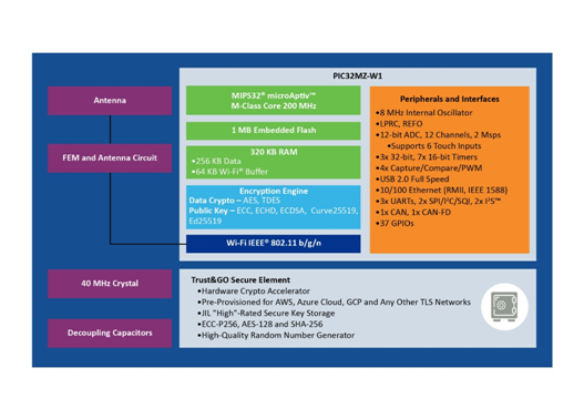

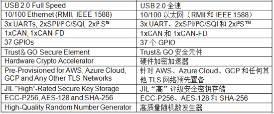

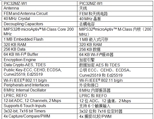

务必注意,大多数Wi-Fi MCU将凭证存储在闪存中,其中的数据可访问且容易受到软件和物理攻击。如果将此类信息存储在硬编码的安全元件中,则无法通过任何外部软件读取其中的数据,因而可以达到最高的安全性。例如,WFI32等Microchip Wi-Fi MCU(图2)在公司的Trust&GO平台中采用这种方法安全地置备其MCU,以连接到AWS IoT、Google Cloud、Microsoft® Azure和第三方TLS网络。
图2.WFI32 Wi-Fi®模块将凭证存储在硬件中加以隔离,使其几乎不会遭受黑客攻击
预置备、预配置或自定义的安全元件在制造时即会存储于器件的硬件安全模块(HSM)内生成的凭证,防止凭证在生产期间和之后公开。Trust&Go平台只需一款成本低廉的Microchip开发工具包,设计人员可使用随附设计套件中的教程和代码示例创建所需的清单文件。一旦安全元件的C代码在应用程序中运行,就可以从设计转入生产。

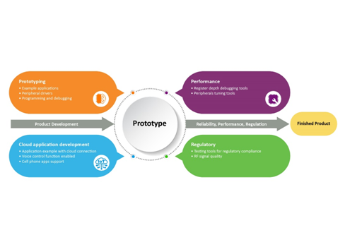

最后但同样重要的是需要设计支持。如果没有一个全面的集成开发环境(IDE)平台,设计人员只能将一些不确定是否有用、简单或可靠的Web资源拼凑在一起。例如,少数Wi-Fi MCU制造商提供了有关产品的基本详情和原型设计说明,但就此止步,不提供将其从当前阶段转入生产阶段所需的信息。
真正有用的是,制造商应提供一个全面的IDE(图3),其中包括Wi-Fi MCU执行的每一个模拟和数字功能以及要在特定应用中实现所需要的全部外部元件。应提供一种方法将设计变更对整体性能的影响可视化,还应具备评估设计的RF性能和合规性的能力。一些基本工具可免费使用,另一些工具则以适中的成本提供,包括设计用于制造商的Wi-Fi MCU系列的评估板。
图3.从原型设计阶段到成品,此类集成开发环境均能为设计人员提供调试工具和其他工具来降低风险
