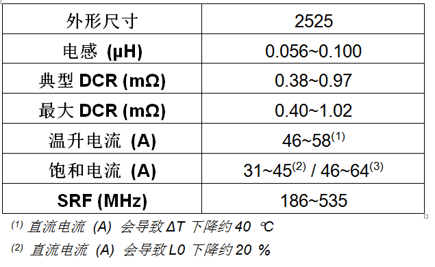

宾夕法尼亚、MALVERN — 2021年11月17日 — 日前,Vishay Intertechnology, Inc.宣布,推出7.4 mm x 6.6 mm x 3.0 mm 2525外形尺寸全新IHSR高温商用电感器--- IHSR-2525CZ-51。Vishay Dale IHSR-2525CZ-51专为多相大电流电源及滤波器而设计,直流内阻(DCR)比一般功率电感器降低50 %,与铁氧体解决方案相比,整个工作温度范围内,具有出色的感值稳定性,并具有软饱和特性。
image.png?imageView2/2/w/550
日前发布的电感器基于Vishay受欢迎的IHLP®技术,频率高达10MHz,特别适合用于DC/DC转换器能量存储,以及电感器自谐振频率(SRF)以下的大电流滤波。器件工作温度达+155 C,适用于笔记本电脑、台式电脑及服务器;POL转换器;图形卡;分布式电源系统以及FPGA的滤波和DC/DC转换。
IHSR-2525CZ-51典型直流内阻低至0.38 mΩ,电感值为0.056 µH,在同类技术中具有更高电流密度,3 mm高度使成品设计得以更加轻薄。电感器封装采用100 %无铅(Pb)屏蔽复合结构,蜂鸣噪声降至超低水平,具有高抗热冲击、耐潮湿、抗机械振动能力,可无饱和处理高瞬态电流尖峰。器件符合RoHS和Vishay绿色标准,无卤素。
