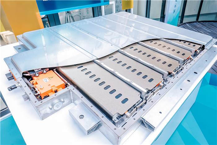

“大禹电池”其实不是电池,而是针对电池热失控问题的一种安全技术,主要设计思路是“变堵为疏”,采用“控+导=通”的核心技术原理,改变了传统以堵为主的电芯控制技术。
从“大禹电池”开放专利,看长城汽车的大格局
长城汽车从电芯、模组、电池系统、整车四个层级,在电芯测试、系统匹配、安全设计、虚拟仿真、测试验证等五个维度,进行矩阵式创新设计,同时融入了8项核心技术:热源隔断、双向换流、热流分配、定向排爆、高温绝缘、自动灭火、正压阻氧、智能冷却,覆盖热源抑制、隔离、冷却、排出等领域,保障电池永不起火、永不爆炸。

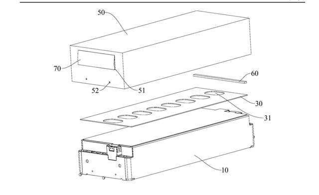

从这2张专利图可以看出,电池包的单个模组里有8个电芯,每个电芯之上设有防爆阀(80)和隔离板(13),单节电芯在热失控情况下,可以从防爆阀(80)排出,隔离板与防爆阀正对的区域形成减弱区,冲开经由防爆阀喷出的气火流并将其排出电芯,在减弱孔(31)位置降低气火流喷射速度后,气火流顺通道横移,从排出口(51)喷出,上方的防护帘(70)控制气火流方向从两端排爆口(图3-21)排出,通过热流分配,从彼此连通的第一排爆口(113)沿着侧板流向第二排爆口(112)安全排出。
图2
定向排爆技术专利通过分流、导流、换流将火源快速引导至灭火通道并安全排出,不仅避免了电池模组在热失控时产生明火,快速将热气火流排出,降低电池包内部多个电池模组之间的热失控蔓延速度,延长车内人员的脱离时间,以及救援人员的救援时间,而且还可以避免电池模组内快速升压,及时排出气火流,降低电池模组损坏程度,避免起火或爆炸,提高使用安全性。
据了解,目前长城汽车已攻克了通道内压力和流量均匀化调节的难点,消除了热量集中,使气火流在通道内分层均匀流动。

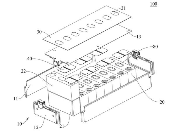

图3
从图3中可以看到,冷却组件(30)与所述排出流道连通,快速降温装置检测到热失控时,驱动泵(32)随即开启,通过冷却液对侧板(11)以及排出流道进行快速冷却,有效地对气火流进行消焰,除了避免电池包外产生明火或二次燃烧,还可避免侧板周围部件受热变形,最后在排火口处还设有灭火盒(40),通过内置喷淋系统向灭火腔内喷淋冷却液,实现对热失控气火流的降温和冷却,延长明火喷出电池包的时间,防止火焰喷出,保证安全。
