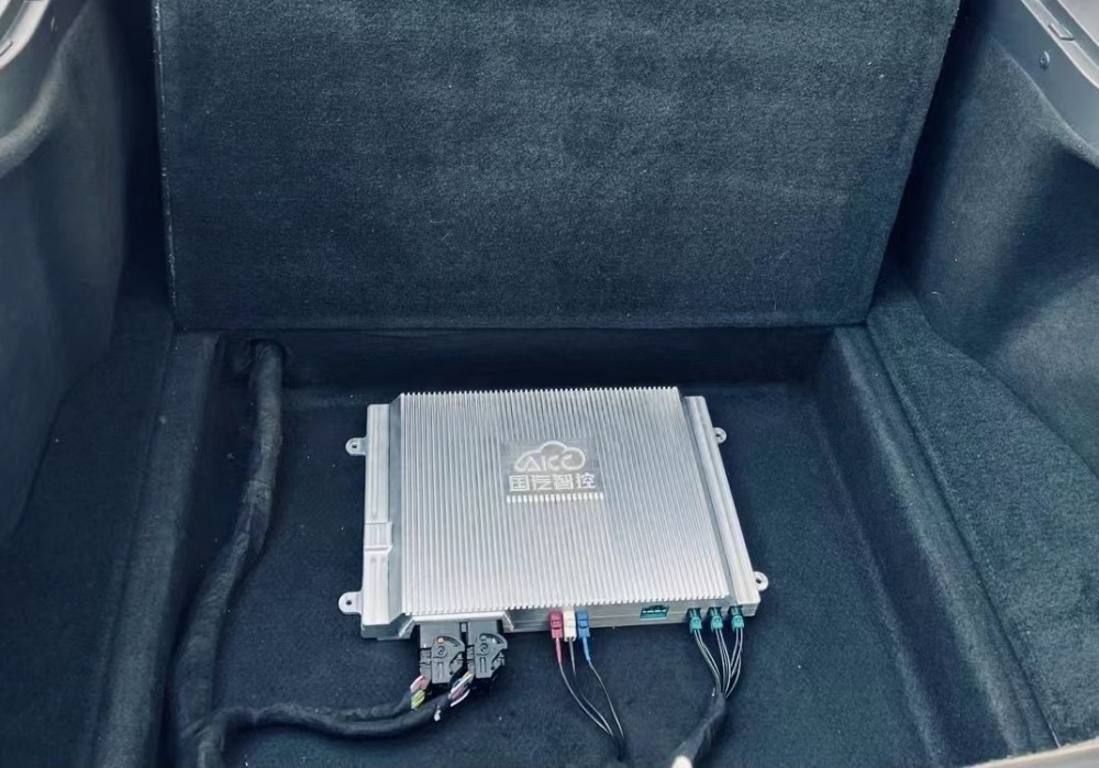

智能汽车域控制器ICVHW2.0 发布了国汽智控弹性异构分布架构下的第一代硬件产品,包括基于TDA4的单芯片、双芯片、三芯片等三款硬件平台,覆盖8-24 TOPS算力。计划明年下半年,将以单芯片80TOPS为基础,推出第二代单芯片、三芯片、六芯片硬件平台系列,覆盖80、200、500TOPS场景。
智能汽车域控制器ICVHW2.0是以分布式架构及分布式软件的智能汽车操作系统ICVOS为基础自研的高性价比异构分布多芯片架构硬件平台,能够适应从集中域控向中央域控演进过程中统一OS下不同场景和目标。
尚进博士表示,国汽智控的核心业务是统一、解耦的智能汽车操作系统 ,智能汽车操作系统ICVOS既支持自研的硬件平台,也主动适配市面主流硬件平台。推出自研硬件平台是为了给主机厂提供更多差异化选择,解决主流平台不能满足的客户需求和场景。
此次发布会,国汽智控还展示了搭载在一辆概念车上的中央域控处理器。概念车采用中央计算架构和全TSN网络拓扑结构,三电及底盘控制策略全部上移进入中央大脑。尚进博士表示,汽车电子电气架构从域集中再到中央集中,最终到车功能在云端运行的演进过程已成行业共识,国汽智控也在就未来电子电气架构进行前瞻技术研究。
