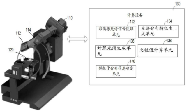

如上图,为该专利中发明的用于测量有机发光材料的方法的系统的示意图,该系统包括光谱仪110、待测有机发光材料组件120以及计算设备130。光谱仪用于扫描测量经由待测有机发光材料组件和棱镜发出的各个角度的光强,并可以生成非偏振光谱信号。
光谱仪包括旋转装置112和114、样品台、光谱输出接口、内置光源、分束镜和透镜,两个旋转装置可以分别控制光的出射方向和入射方向,旋转装置能够实现0~360°的角度范围的精密滑台,以便实现0~360°的光谱测试。
计算设备用于基于经由扫描测量而得到的非偏振光谱信号,确定待测有机发光材料组件中的偶极子分布取向信息。其包括非偏振光信号获取单元132、光谱分布特征生成单元134、对照光谱生成单元136、比较值计算单元138和偶极子分布信息确定单元140。

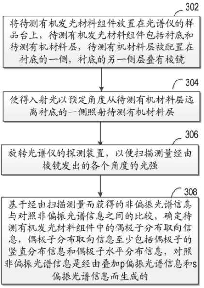

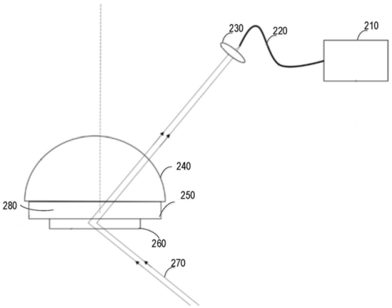

如上图,为基于上述系统的用于测量有机发光材料的方法的示意图,待测有机发光材料组件280(OLED组件)放置在光谱仪的样品台上,使得衬底250远离待测有机材料层260的一侧,同时也将棱镜240(圆柱棱镜)层叠至衬底远离待测有机材料层的一侧。
具体的有机发光材料的测量方法如上图所示,首先,将待测有机发光材料组件放置在光谱仪的样品台上,使得入射光以预定角度从待测有机材料层远离衬底的一侧照射待测有机材料层。具体而言,可以通过控制光谱仪的旋转装置旋转,使得入射光从待测有机材料层远离衬底的一侧以预定角度入射待测有机材料层。其次,旋转光谱仪的探测装置,以便扫描测量经由棱镜发出的各个角度的光强。
最后,基于经由扫描测量获得的非偏振光谱信息与对照非偏振光谱信息之间的比较,确定待测有机发光材料组件中的偶极子分布取向信息。其中,偶极子分布取向信息应当包括偶极子的竖直分布信息和偶极子水平分布信息,对照非偏振光谱信息经由叠加p偏振光谱信息和s偏振光谱信息而生成。
以上就是复享光学发明的有机发光材料的测量方案,该方案利用基于光谱仪和计算设备的测量平台,通过对比非偏振光谱信息与对照非偏振光谱信息,来确定待测有机发光材料组件中的偶极子分布取向信息,以达到精准衡量有机发光材料发光特性的目的。
