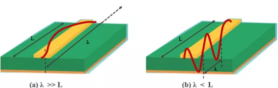

随着芯片产业的蓬勃发展,对数据传输速率的需求也与日俱增。早期的产品应用(例如:I2C、SPI等),信号速率大约为Kbps-Mbps量级,信号波长远大于传播结构的几何尺寸,基尔霍夫电压电流定律即可处理大部分电子电路现象;如今的产品,其信号速率动辄高达数Gbps(例如:DDR5 4.8Gbps以上、PCIE Gen4为16Gbps、USB3.1 Gen2为10Gbps),信号波长已小于结构几何尺寸,信号传送以电磁波方式行进,就必须考虑波的反射、传播以及干扰,对应到信号的指标即为S参数S11(反射)、S21(传递损失)、S31 & S41(近端或远程串扰),信号传送时所产生的高频现象,已成为信号完整性设计中不可忽略的因素。(图1)
(a)信号变化远大于信道的几何尺寸 (b)信号变化小于信道的几何尺寸
图1:不同传输速度下电磁波的效应

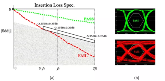

频域部分,主要是观察互连信道S参数的频率响应,例如:
(1)S21(信号传递) & S11(信号反射)
(2)S31 & S41(近端或远程串扰,意即Near-End & Far-End Crosstalk)
频域的检测,可快速确认通道好坏,判断是否符合协议规范,做出初步的筛选。
以图2(a)为例:
协议有针对互连定出S参数规范,可通过模型提取,知道信道的好坏。
图2:(a)典型|S21|规格(b)两种情况(Pass vs Fail)
对应的眼图
时域部分,主要是看瞬时分析,例如:
(1)眼图(Eye Diagram),如图2(b)

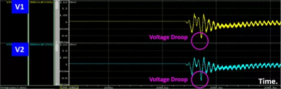

时域部分
利用抽载电流与目标阻抗的关系,可以得到瞬间动态压降值(Voltage Droop),如下图3所示:
(a)
(b)
图3:(a)目标阻抗与抽载电流频谱的相对关系(b)时域仿真结果

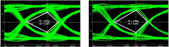

举例来说,芯耀辉团队开发了一套特殊码流分析,运用在高速接口仿真中,可以快速定位缺陷,该分析方式即利用通道中电磁干扰造成速度差异,创造出Worst SI Pattern(图4a)(包含Crosstalk,ISI,Mode conversion,etc)。如下图4为DPHY TX仿真,通过码型的不同,相同的通道下可产生出具有差异化的眼图结果,如果使用传统的PRBS7(图4b)做仿真,有一些SI缺点是无法被识别的,如果仿真无法涵盖最差的情况,就无法精确的考虑整个系统的timing budget。
图4:(a)芯耀辉Worst SI Pattern(b)一般PRBS7码型眼图比较

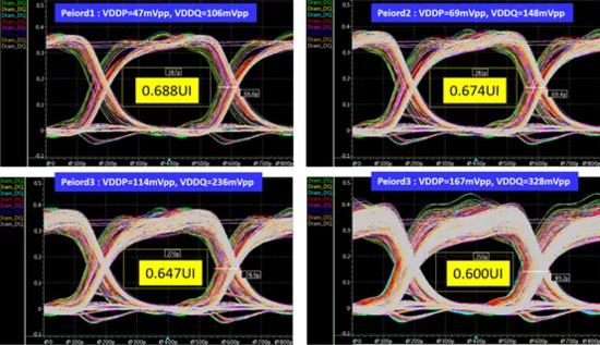

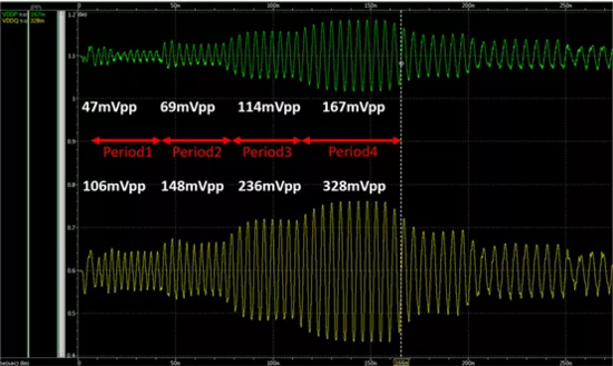

此外,结合之前长期积累的丰富经验,通过上述目标阻抗与抽载电流频谱的关系,开发出一种极差PI情况的码型。时域仿真时,产生渐进式的电源噪声,可用来判别芯片电容值(On-Die Decap values)是否足够,判别的依据即眼图是否能在如此大的电源噪声下仍清晰。如下图5所示,为不同电源噪声下,眼图的变化结果。
(a)
(b)
图5:(a)电源噪声(b)电源噪声与眼图结果比较

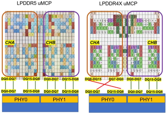

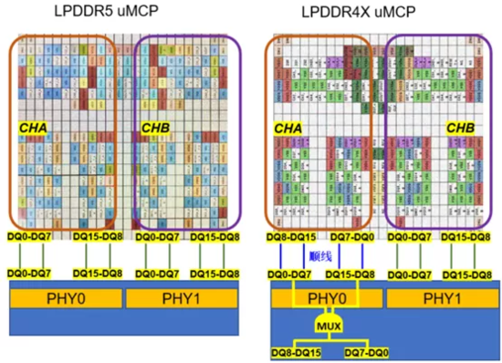

实例一:BALLMAP & 板端设计兼容不同类型DRAM颗粒
一个项目往往必须兼容不同DRAM颗粒。芯耀辉SIPI团队在LPDDR兼容议题下了苦功,针对LPDDR4X/4 & LPDDR3 & LP DDR3 Discrete兼容以及LPDDR5 & LPDDR4X & LP4 Discrete兼容,目前已有完整的封装&硬件设计解决方案。举例来说,如果比较JEDEC协议上LP5 uMCP & LP4X uMCP的Ballmap定义,会发现LP5在CHA & CHB是呈现镜像的,此时如果照着设计且又必须兼容LP4X,势必LP5或LP4X在PCB上会有交错走线的情形,严重影响DDR信号质量。在项目前期,有经验的SIPI团队即会发现问题并反馈给DDR integrator,促使在DDR PHY或DFI中实现MUX功能,进而完成Byte Swap来解决因走线交错而产生的SI风险。
(a)
(b)
(a)走线交错的情况 (b)走线顺线的情况
图6:芯耀辉提出的LP5 & LP4X兼容的设计方案

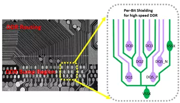

实例二:Bump Pattern设计决定了封装上信号走线的方式
图7为Flip-Chip封装DDR走线分布。高速DDR信号之间为了有较好的抗干扰能力,通常会在信号间加入Guard traces防护;由于DDR I/O数量多,为了维持竞争力,常常会将Bumps排到第二、三列,进而将PHY所占面积最小化,此时二三列信号会从第一列Bumps间过线,Bump pitch的大小即成为Bumps之间可以过几根线的重要关键,以下图(图7)而言,必须让Bumps之间能过三根线,才能达成DDR DQ Per-Bit Shielding。
因此,SIPI工程师必须在初期就很清楚该信号布局方式,并尽早与IP Designer一同规划bump pattern设计,这样封装DDR走线才会是更好的情形。
图7:DDR PKG Routing & Bump pattern Design

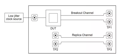

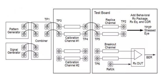

一味的闭门造车,只做仿真而不与实际量测结果做比对,将失去仿真预防胜于治疗的意义。芯耀辉团队深知比对(Correlation)的重要性,因此通过软硬件部门的紧密合作,积极地导入相关高速接口协会所定义的一系列测试流程,例如下图9为常见的高速接口TX & RX测试架构示意图(PCIE5)。透过信号测试流程,可以针对仿真流程与模型的准确度做修正,之后对仿真结果也更有信心。
(a)
(b)
(a)TX Test Board for Non-Embedded Refclk
(b)RX Test Board Topology for 16.0 and 32.0 GT/s
图9:高速接口测试架构示意图
(来源: PCI Express Base Sepcification Revision 3.0)
