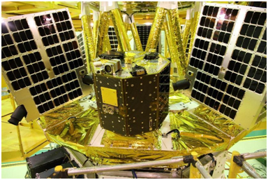

图 1:拜科努尔(Baikonur)航天发射场联盟号-弗雷格特运载火箭上的GAUSS八角形 UNISAT-7 皮/纳(pico/nano)卫星部署平台。

通过最新的 UNISAT 项目UNISAT-7,GAUSS 工程团队希望将这一概念提升到一个新的高度。他们需要增加有效载荷容量,以便将更多的皮/纳卫星运送到太空,并为额外的实验仪器腾出更多空间。UNISAT-7 成功的核心是保持其结构尽可能精简,因为这将能够增加有效载荷。
UNISAT-7 航天器必须非常紧凑,不超过 50 毫米 x 50 毫米 x 50 毫米的尺寸。它的总发射质量为 32 公斤,其中 15 公斤为需要带到太空的有效载荷。因此,降低所有组成硬件的重量至关重要。为了实现这一目标,UNISAT-7采用航空电子级铝蜂窝框架和碳纤维蒙皮制成。然后在外部添加安装在舱体上的太阳能电池以提供所有必要的电力。
为了缩短开发时间,GAUSS 的工程师尽可能使用商用现货 (COTS) 组件,还通过使用经过特殊修改并能够应对具有挑战性太空环境的开源(open-source)硬件进行补充。
由于 UNISAT-7 需要运行大约 3 到 5 年,所有组成部件都必须能够支持长时间工作。因此,持续的可靠性至关重要。同样,这些部件必须对发射过程中产生的冲击和振动表现出很强的韧性。除了能够应对上面谈到的有效载荷需求外,它们还必须紧凑轻便,因为留给它们的可用空间非常有限。
