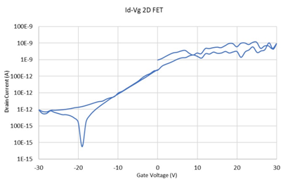

实例2:拥有公共栅极和卡盘电容的纳米FET
纳米FETs和2D FETs测试需要使用一个器件端子,通过探测站卡盘接触SMU。卡盘的电容可能高达几毫微法拉,在某些情况下,可能必需在卡盘顶部使用传导连接盘来接触栅极。同轴电缆增加了额外的电容。为评估最新SMU模块,我们把两个传统SMU连接到2D FET的栅极和漏极,得到有噪声的Id-Vg磁滞曲线,如下图所示。
image.png?imageView2/2/w/550
使用传统SMUs测得的2D FET的有噪声的Id-Vg磁滞曲线。
但是,在我们把两台4211-SMUs连接到同一器件的栅极和漏极时,得到的磁滞曲线是平滑稳定的,如下图所示,解决了研究人员一直要解决的主要问题。
使用两个4211-SMUs测得的平滑稳定的Id-Vg磁滞曲线。
