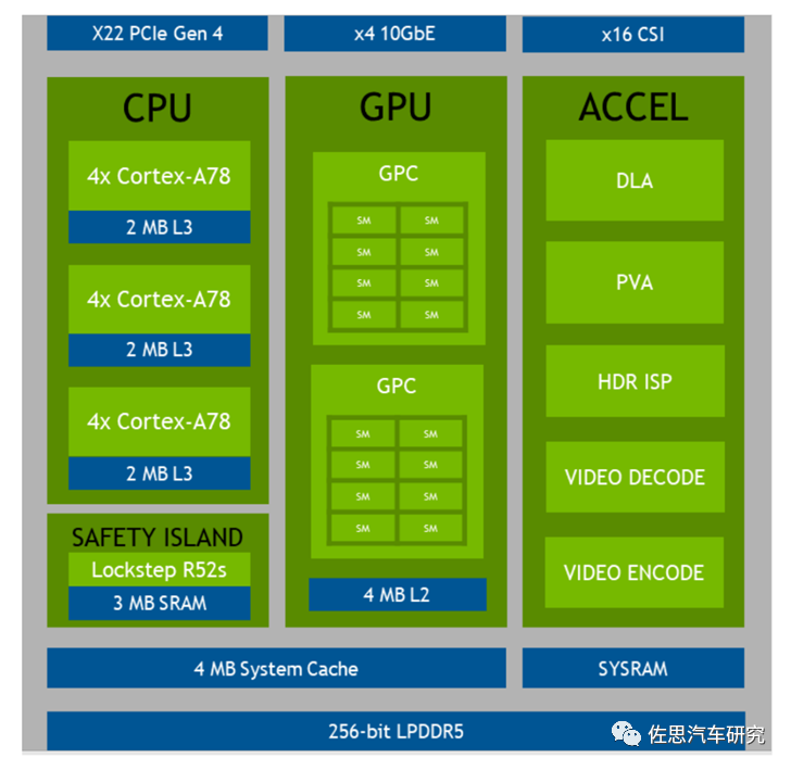

Orin内部框架图,可以简单分为5部分,存储、外围、CPU、GPU和加速器。

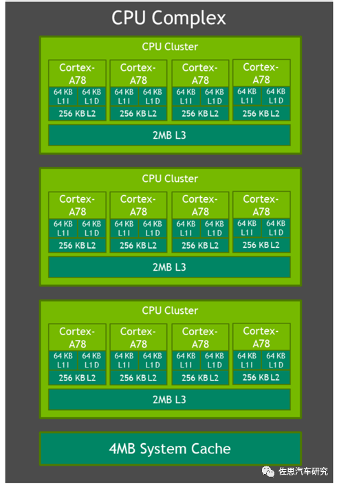

Orin CPU部分框架图,这里的A78应该是A78AE(Automotive Enhanced),即针对汽车领域的A78。ARM建议A78使用5纳米工艺,运行频率2.1GHz-2.8GHz之间。考虑到车规,英伟达将运行频率上限定为2GHz。出于成本考虑,也没使用5纳米工艺,而是使用三星的8纳米工艺,效果与台积电的10纳米差不多。
英伟达放弃了自研的大小核架构,改用ARM的簇架构,这就是ARM在2017年提出的DSU,DynamIQ Shared Unit (DSU)控制单元,其允许最多8个CPU核心构成一个簇(Cluster),单个处理器最多可实现32个簇,这样一个处理最多可以拥有256个核心,并可通过CCIX总线扩展到1000个核心。
英伟达没有公布过Xavier的CPU框架图,应该也是4个核心为一簇,有两个簇,英伟达Xavier的缓存还是有详细说明。
缓存上看,Orin好像比较在意成本,L2和L1的缓存比较小,L3倒是不小。

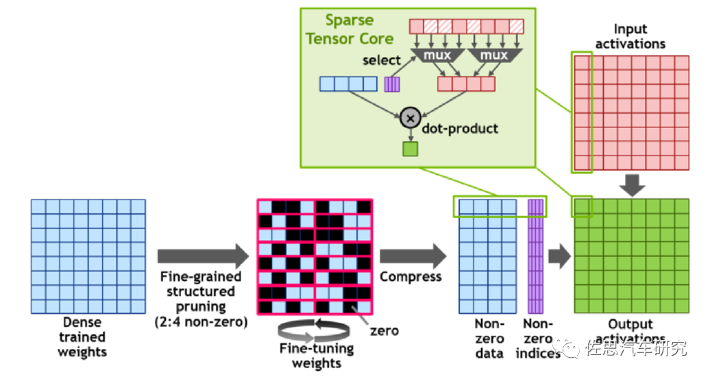

64个张量核采用半精度矩阵乘和累加和集成乘和累加运算指令集,HMMA (Half-Precision Matrix Multiply and Accumulate) 和IMMA (Integer Matrix Multiple and Accumulate),让GPU架构也能对应稠密代数运算和深度学习推理。英伟达采用精细变换权重系统,将稠密训练权重稀疏权重模型。稀疏约束为每4个权重,两个不能为零。经过这样变换后,权重的存取空间大幅度缩小,张量处理还可以跳过零值,速度增加两倍。

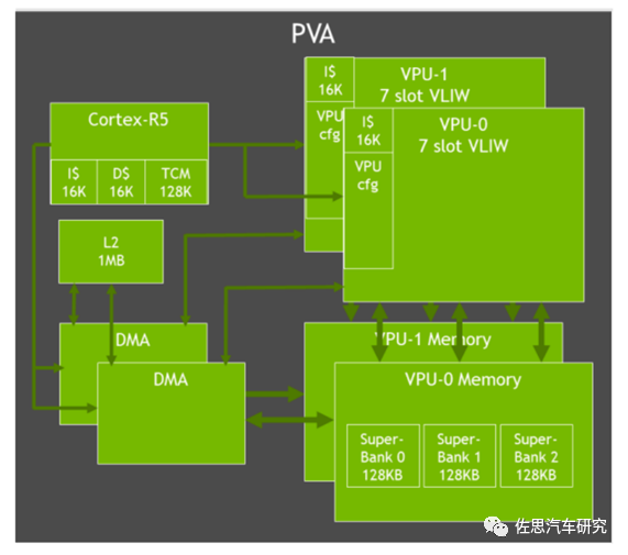

PROGRAMMABLE VISION ACCELERATOR可编程视觉加速器即PVA架构如上图。与Xavier的一代PVA相比,增加了1MB的L2,其余几乎不变。PVA主要针对滤波、扭曲、图形三角生成、特征检测、FFT等矢量运算,具体应用主要是立体双目、特征检测器、特征追踪、目标追踪。包含两个7Slot(两个标量、两个矢量和三个存储)VLIW矢量处理器,两个DMA引擎和一个实时性Cortex-R5。

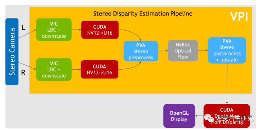

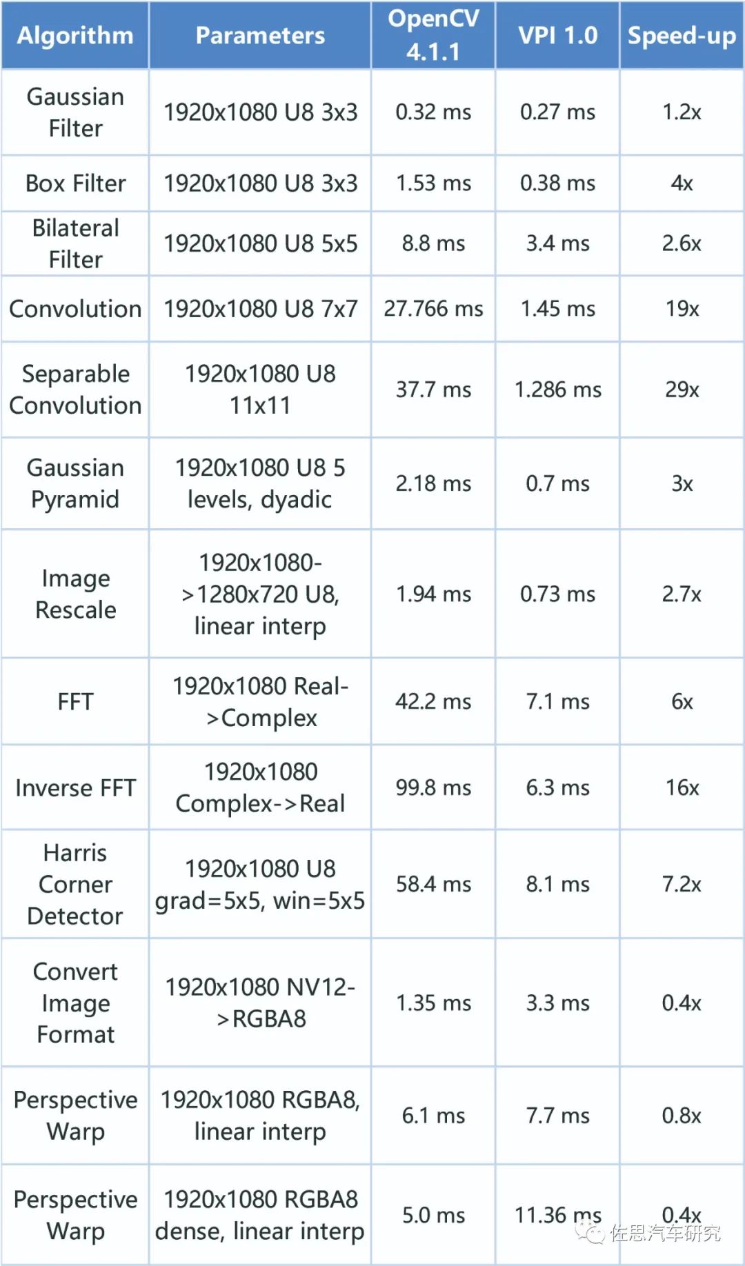

PVA的典型应用立体双目视差管线。这里特别需要指出英伟达着力推广的VPI,Vision Programming Interface (VPI)是英伟达高性能计算机视觉/图像处理算法库接口。VPI为各种不同的硬件提供统一的接口,如CPU, GPU, Programmable Vision Accelerator (PVA), 以及Video Image Compositor (VIC),而且提供方便调用的GPU并行功能。 支持的算法包括高斯金字塔发生器,拉普拉斯金字塔,可分离图像压缩器,箱式图像滤波器,高斯图像滤波器,双边图像滤波器,图像重新缩放,图像重映射,图像直方图,直方图均衡化,快速傅里叶变换,逆向快速傅里叶变换,图像格式转换器,透视翘曲,背景减法,镜头失真矫正,时间性降噪,金字塔式LK光学流,及本身常用算法都包括了。 英伟达VPI似乎有意取代OpenCV,在英伟达的计算平台上,VPI比OpenCV明显要快。
某些移动端如可分离卷积Separable Convolution,效率提高29倍。 英伟达用CUDA垄断深度学习,下一个目标就是用VPI垄断计算机视觉算法。
