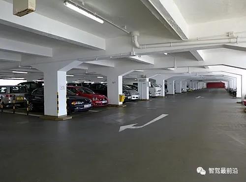

下班驾车回到小区停车场,在密密麻麻的停泊车辆中忽然发现了一个停车位,带着惊奇与庆幸,你将汽车开到停车位旁。但在这时你却忽然发现,旁边两个汽车停得与空置的车位靠较近,凭借你一(la)流(ji)的车技,根本无法将汽车停进去,只能眼看车位空瞪眼,只悔科二忘天边。

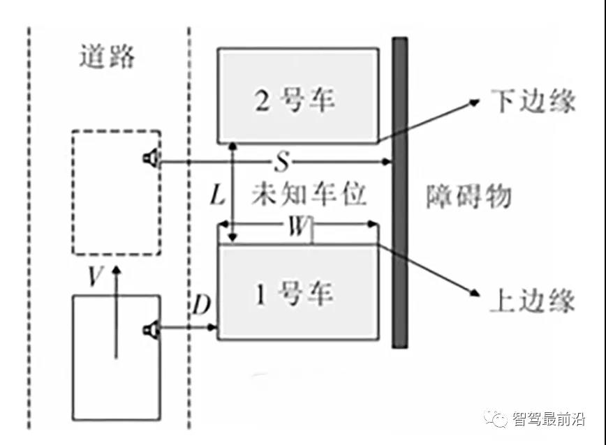

在使用超声波传感器探测车位时,车辆以一定的恒定车速V平行行驶向泊车位:
当车辆驶过1号车停放的位置时,装在车身侧面的超声波传感器开始测量车辆与1号车的横向距离D。
当车辆通过1号车的上边缘时,超声波传感器测量的数值会有一个跳变,记录此时时刻。
车辆继续匀速前进,当行驶在1号车与2号车之间时,处理器可以求得车位的平均宽度W。
当通过2号车下边缘时,超声波传感器测量的数值又发生跳变,处理器记录当前时刻,算得最终的车位长度L。
处理器对测量的车位长度L和宽度W进行分析,判断车位是否符合泊车基本要求并判断车位类型。
