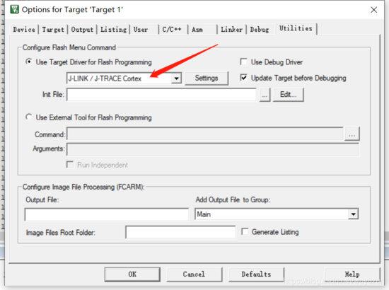

2021年11月24日 | 用的Jlink但是却提示找不到Ulink的解决办法
2021-11-24 来源:eefocus
1.首先这里要选Jlink在这里插入图片描述
2. 这里需要选择Jlink驱动
在这里插入图片描述

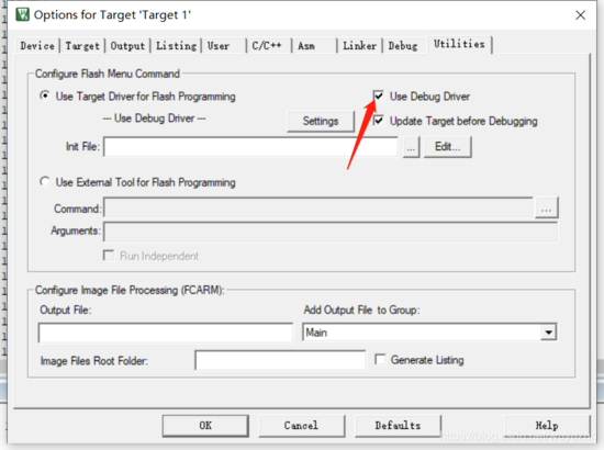

另外一个解决办法:
正确操作上面的第1步,然后勾选下面选项
在这里插入图片描述
