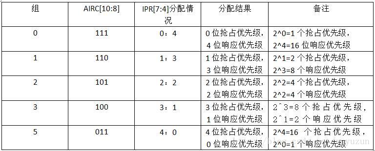

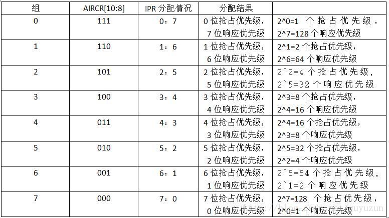

分组的方式有两种:
(1)Cortex-m3内核提供了一种3位宽度的PRIGROUP数据区,用于指示一个8位数据序列中的小数点的位置,从而表示中断优先级的分组。见下表:
这里写图片描述

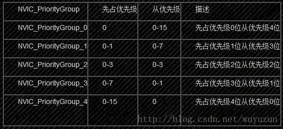

(2)而实际上STM32并没有用到这么多中断,所以在分组上只分了5个组,并且表示方法有所不同;见下表:
这里写图片描述
我们在应用当中只会用到STM32的分组(5组)方式,所以下面着重于5组分组方式;

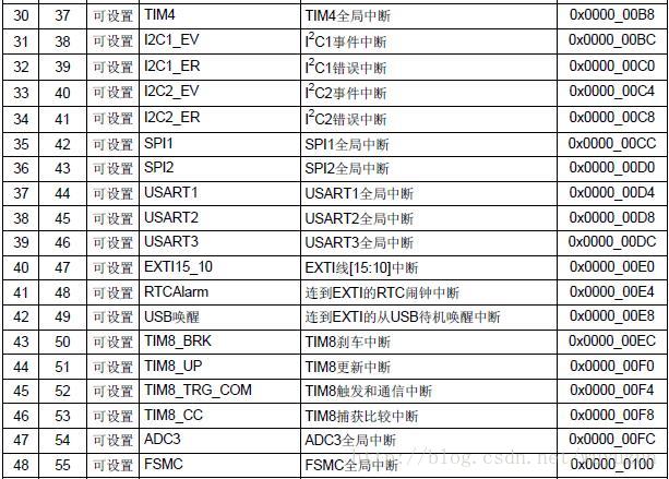

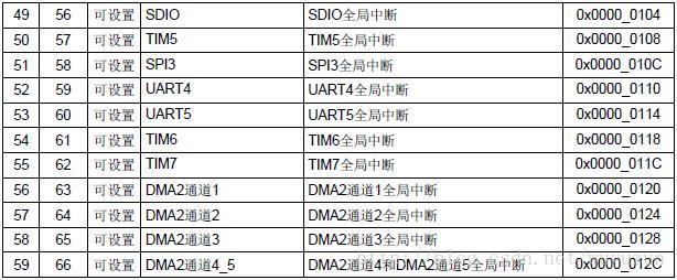

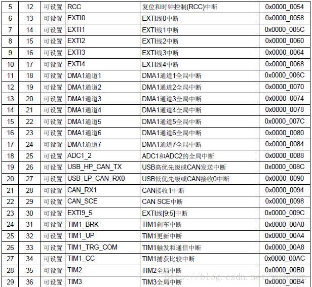

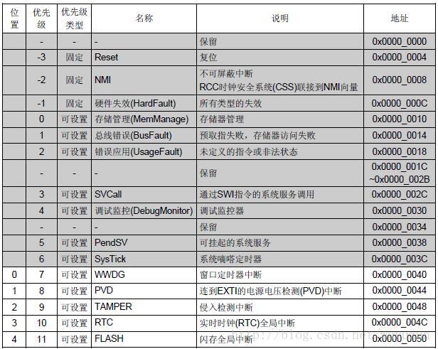

二 中断向量表 (STM32F10x系列)
这里写图片描述
这里写图片描述
这里写图片描述
这里写图片描述
(图片来自STM32使用手册,只需看,不需要熟记,知道大概这么多中断就好)

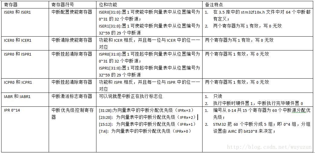

以上寄存器介绍:
这里写图片描述
对一些概念的解释:
1. 挂起:当置位中断挂起寄存器的时候,相应的中断将会被挂起,这是这个中断将不会立即执行,而是等待可执行的时候再执行;比如高低级别的中断同时产生,就先挂起低级别的中断,等高级别的中断执行完毕,解除并执行低级中断;
2. 对中断优先级控制寄存器的解释
这里写图片描述
推荐去观看一位前辈的博客:
http://blog.csdn.net/DLUTXIE/article/details/7059184?locationNum=4&fps=1

(1)选择优先级分组
1. 此函数在库文件misc.h文件下;
2. 参数可参照下面图片:
这里写图片描述
3. 功能:选择分组方式;
void NVIC_PriorityGroupConfig(uint32_t NVIC_PriorityGroup);
栗子:NVIC_PriorityGroupConfig(NVIC_PriorityGroup_2);
//抢占优先级可选0~3,响应优先级可选0~3;
