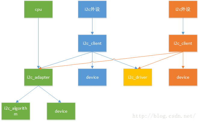

1、adapter client 简介
  在内核里,i2c 驱动框架大概分为两层,adapter 驱动 和 设备驱动,adapter 英文翻译过来为 “适配器”,适配器并不恰当,根据我的理解,adapter 指的是我们 mcu 里的 i2c 控制模块,就是那堆寄存器,因为一个 mcu 里的i2c控制模块是固定的(寄存器参数、以及收发数据的方法),因此大多数情况下,它们都有芯片厂商写好了,然而我们学习的过程中自己动手写一写也并不困难。对于s3c2440仅仅有一个i2c_adapter,但是别的Mcu可能有多个。至于Client,它对应于muc外围的I2c设备,每一个i2c设备都由一个唯一的client来描述。
struct i2c_adapter {
struct module *owner;
unsigned int id;
unsigned int class;   /* classes to allow probing for */
const struct i2c_algorithm *algo; /* the algorithm to access the bus */
void *algo_data;
/* data fields that are valid for all devices */
u8 level; /* nesting level for lockdep */
struct mutex bus_lock;
int timeout; /* in jiffies */
int retries;
struct device dev; /* the adapter device */
int nr;
char name[48];
struct completion dev_released;
    简单扫一眼,i2c_adapter 封装了 struct device ,因此它是作为一个设备注册到内核中去的(稍后我们会知道,它是注册到i2c_bus_type里),此外非常重要的一个成员struct i2c_algorithm *algo ,这就是我们上边提到的 i2c 控制器收发数据的方法。
struct i2c_algorithm {
int (*master_xfer)(struct i2c_adapter *adap, struct i2c_msg *msgs,
   int num);
int (*smbus_xfer) (struct i2c_adapter *adap, u16 addr,
   unsigned short flags, char read_write,
   u8 command, int size, union i2c_smbus_data *data);
/* To determine what the adapter supports */
u32 (*functionality) (struct i2c_adapter *);
    master_xfer 对应于i2c协议子集 smbus ,有些设备只支持这个协议
    smbus_xfer 对应于普通的 i2c 传输协议
    functionality 用来描述,adapter 所具有的功能,比如是否支持 smbus
struct i2c_client {
unsigned short flags; /* div., see below */
unsigned short addr; /* chip address - NOTE: 7bit */
/* addresses are stored in the */
/* _LOWER_ 7 bits */
char name[I2C_NAME_SIZE];
struct i2c_adapter *adapter; /* the adapter we sit on */
struct i2c_driver *driver; /* and our access routines */
struct device dev; /* the device structure */
int irq; /* irq issued by device */
struct list_head detected;
    i2c_client 本质上是一个 i2c_"dev", 它包含了与它配对的 driver ,以及它所在的 adapter(i2c设备在物理连接上,连接到了哪个adapter),后面分析时会看到,它也是作为设备注册到i2c_bus_type
