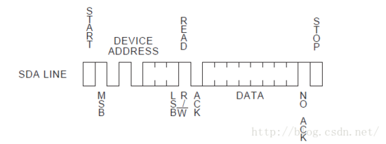

如上图所示,启动一个传输时,主机先发送一个S信号,然后发送8位数据。这8位数据的前7位为从机地址,第八位表示传输的方向(0表示写,1表示读),如果有数据则继续发送,最后发出P信号停止。

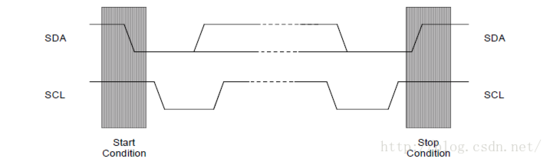

信号类型:
    注意:正常数据传输时,SDA 在 SCL 为低电平时改变,在 SCL 为高电平时保持稳定。
    开始信号 S 信号:
        SCL 为高电平时,SDA由高电平向低电平跳变,开始传送数据。
    结束信号 P 信号:
        SCL 为高电平时,SDA由低电平向高电平跳变,结束传送数据。

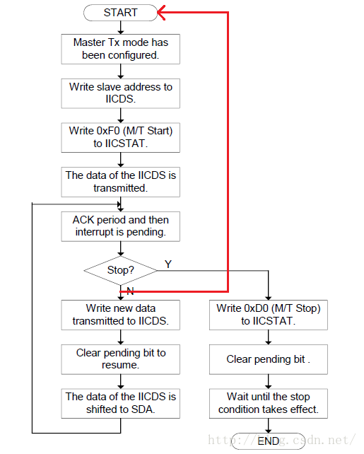

2、 s3c2440 读写流程

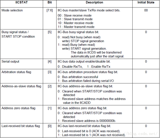

    1、设置传输模式 IICSTAT[7-6],我们做实验与AT24C08通信时,2440作为主机,因此只用到主机发模式和主机收模式。
    2、写入从机地址到 IICDS[7-1],此时IICDS[7-1]位表示从机地址,第0位不关心。如 AT24C08 为 0xA0(最低位写0了,发送到数据线上的7位地址的后边以为才表示收发,这里虽然写0但并不是根据这里的0来真正发送的)。
    3、写 0xF0(写) 或 0xB0(读)到 IICSTAT 寄存器, 高两位表示 传输模式前边设置过了,设置IICSTT[5-4] 为 11,使能传输,发送S信号。
    4、IIC控制器自动将第2步中设置的 IICDS[7-1] 再根据 传输模式 补充 IICDS[0]位,发送出去。
    5、进入第9个时钟周期,此时,从机决定是否发出ACK信号,主机进入中断,判断是否收到ACK信号,以及是否继续传输。
    继续发送:
        1、将数据写入 IICDS
        2、清除中断挂起,SCL时钟恢复,IICDS的数据被自动发送到 SDA 线上,回到第5步。
    停止发送:
        1、写 0xD0(写) 和 0x90(读) 到 IICATAT ,IICATAT[7-6]还是表示的传输模式,IICATAT[5-4] == 0 1,发送停止信号
        2、清除中断挂起,SCL时钟恢复,发出停止信号
        3、延时,等待停止信号发出

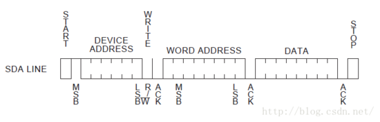

    1、写过程
    写过程与2440芯片的里的写流程相一致,按照流程写就OK

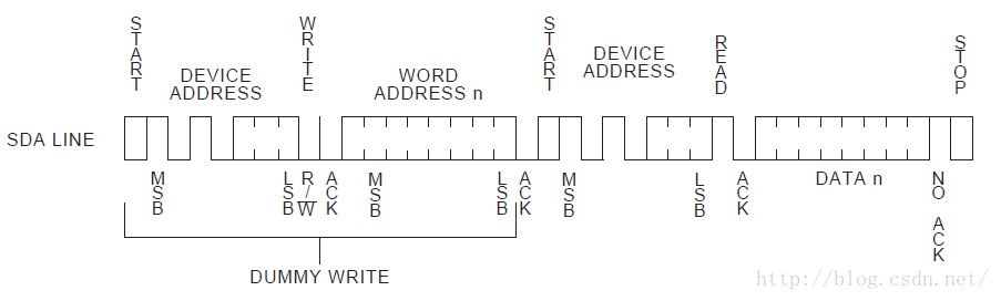

    2、读过程
    读过程是由2440芯片里的一个写流程加一个读流程组合而成,其中写流程结束没有发出P信号,而是直接发出了S信号开始读流程,也就是我为什么加了一道红线的原因。
