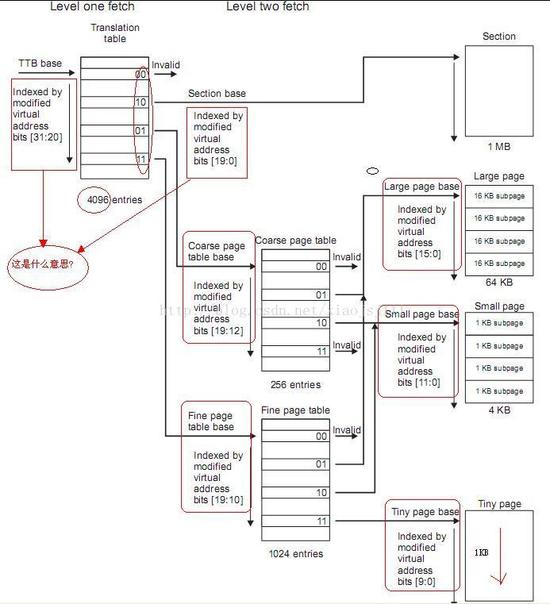

ARM MMU页表框架
先上一张arm mmu的页表结构的通用框图(以下的论述都由该图来逐渐展开):
以上是arm的页表框图的典型结构:即是二级页表结构:

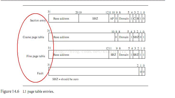

其中第一级页表(L1)是由虚拟地址的高12bit(bits[31:20])组成,所以第一级页表有4096个item,每个item占4个字节,所以一级页表的大小为16KB,而在第一级页表中的每个entry的最低2bit可以用来区分具体是什么种类的页表项,2bit可以区分4种页表项,具体每种页表项的结构如下:
简而言之L1页表的页表项主要有两大类:
第一大类是指向第二级页表(L2页表)的基地址;
第二类直接指向1MB的物理内存。
在L1页表中每个表项可以覆盖1MB的内存,由于有4096K个选项(item),所以总计可以覆盖4096K*1MB=4GB的内存空间。
具体对应到linux,由于linux的软件架构是支持3级页表结构,而arm架构实际只有2级的页表结构,所以linux代码中的中间级页表的实现是空的。在linux代码中,第一级的页表的页目录表项用pgd表示,中间级的页表的页目录表项用pud表示(arm架构其实不需要),第三级的页表的页目录表项用pmd表示(由于中间pud是空的,所以pgd=pmd),另外目前arm体系的移动设备中RAM的page大小一般都是4KB/page,所以L1页表中的页表项都是指向fine page table的。
但在linux内核启动的初始化阶段,临时建立页表(initial page tables)以供linux内核初始化提供执行环境,这时L1的页表项使用的就是第二种页表项(section enty),他直接映射的是1M的内存空间。具体的可以参考arch/arm/kernel/head.S中的__create_page_tables函数,限于篇幅,这里就不展开说了。

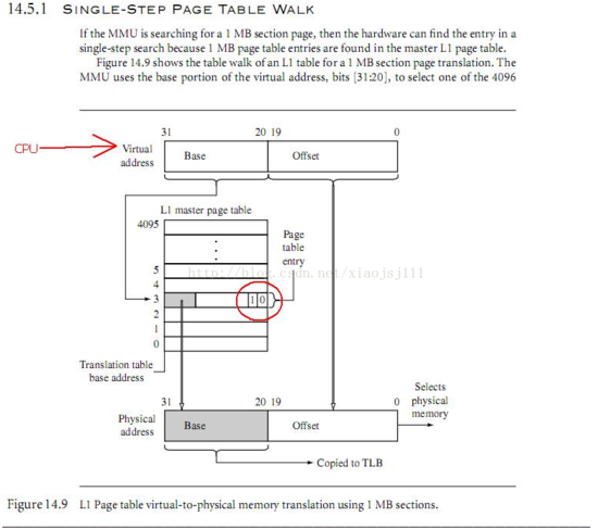

针对这种section page translation,mmu硬件执行虚拟地址转物理地址的过程如下:
以上在初始化过程使用的临时页表(initial page tables),在内核启动的后期会被覆盖掉,即在paging_init--->map_lowmem函数中会重新建立页表,该函数为物理内存从0地址到低端内存(lowmem_limit)建立一个一一映射的映射表。所谓的一一映射就是物理地址和虚拟地址就差一个固定的偏移量,该偏移量一般就是0xc0000000(呵呵,为什么是0xc0000000?)
说到这里引入一个重要的概念,就是与低端内存相对的高端内存,什么是高端内存?为什么需要高端内存?为了解析这个问题,我们假设我们使用的物理内存有2GB大小,另外由于我们内核空间的地址范围是从3G-4G的空间,并且前面也说到了,linux内核的低端内存空间都是一一映射的,如果不引入高端内存这个概念,全部都使用一一映射的方式,那内核只能访问到1GB的物理内存,但实际上,我们是需要内核在内核空间能够访问所有的4GB的内存大小的,那怎么做到呢?
方法就是我们不让3G-4G的空间都使用一一映射,而是将物理地址的[0x00,fix_addr](fix_addr<1GB)映射到内核空间虚拟地址[0x00+3G,fix_addr+3G],然后将[fix_addr+3G,4G]这段空间保留下来用于动态映射,这样我们可以通过这段虚拟地址来访问从fix_addr到4GB的物理内存空间。怎么做到的呢?
譬如我们想要访问物理地址[fix_addr,4GB]这段区间中的任何一段,我就用宝贵的内核虚拟地址[fix_addr+3G,4G]的一段去映射他,建立好mmu硬件使用的页表,访问完后,将映射清除,将内核的这段虚拟地址释放,以供下次访问其他的物理内存使用。这样就可以达到访问所有4GB的物理内存的目的。

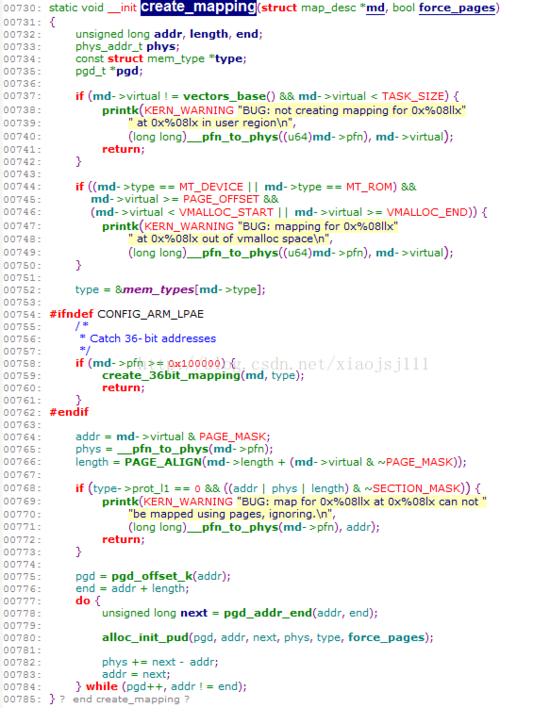

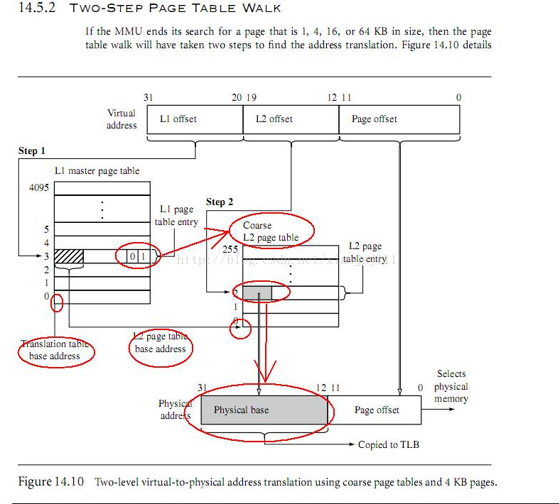

我们着重从arch/arm/mm/mmu.c中的create_mapping函数来分析。在分析之前我们先看下arm mmu硬件是如何在二级页表结构中,实现虚拟地址转物理地址的。
先贴出原代码(arch/arm/mm/mmu.c):
该函数的功能描述如下:
  Create the page directory entries and any necessary
  page tables for the mapping specified by `md'.  We
  are able to cope here with varying sizes and address
  offsets, and we take full advantage of sections and
  supersections.
line737-line742:参数合法性检查,该函数不为用户空间的虚拟地址建立映射表(记得多问自己一个为什么?)
line744-line750:如果是iomemory,则映射的虚拟地址范围应属于高端内存区间,由于我们这里是常规的memory,即type为MT_MEMORY,所以不会进入该分支
line775: 获得该虚拟地址addr属于第一级页表(L1)的哪个表项,详细跟踪pgd_offset_k函数(定义在:arch/arm/include/asm/pgtable.h),你会发现,我们内核的L1页目录表的基地址位于0xc0004000,而我们的内核代码则是放置在0xc0008000开始的位置。而从0xc0004000到0xc0008000区间大小是16KB,刚好就是L1页表的大小(见文章开头的描述)
在这里需要注意一个概念:内核的页目录表项和进程的页目录表项,内核的页目录表项是对系统所有进程都是公共的;而进程的页目录表项则是跟特定进程相关的,每个应用进程都有自己的页目录表项,但各个进程对应的内核空间的页目录表相都是一样的。正是由于每个进程都有自己的页目录表相,所以才能做到每个进程都可以独立拥有属于自己的[0,3GB]的内存空间。
line778 pgd_addr_end()确保[addr,next]地址不会跨越一个L1表项所能映射的最大内存空间2MB(为什么是2MB而不是1MB呢?这个是linux的一个处理技巧,以后再详细展开说)
line780 alloc_init_pud()函数为定位到的L1页目录表项pgd所指向的二级页表(L2)建立映射表
line784 pdg++下移L1页目录表项pgd,映射下一个2MB空间的虚拟地址到对应的2MB的物理空间。

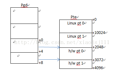

 * Therefore, we tweak the implementation slightly - we tell Linux that we
 * have 2048 entries in the first level, each of which is 8 bytes (iow, two
 * hardware pointers to the second level.)  The second level contains two
 * hardware PTE tables arranged contiguously, preceded by Linux versions
 * which contain the state information Linux needs.  We, therefore, end up
 * with 512 entries in the "PTE" level.
 * This leads to the page tables having the following layout:
重要调整说明如下:
L1页表从4096个item变为2048个item,但每个item的大小从原来的4字节变为8个字节。
一个page中,放置2个L2页表,每个还是256项,每项是4个字节,所以总计是256*2*4=2KB,放置在page页的下半部,而上部分放置对应的linux内存管理系统使用的页表,mmu硬件是不会去使用它的。所以刚好 占满一个page页的大小(4KB),这样就不浪费空间了。

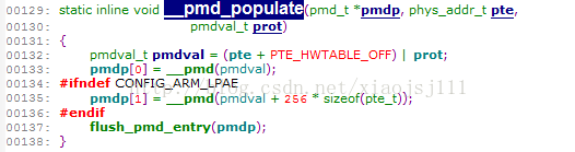

line608 将最终调用如下函数:static inline void __pmd_populate(pmd_t *pmdp, phys_addr_t pte, pmdval_t prot)
在执行这个函数之前,2个L2页表已经建立,该函数的作用就是设置L1页表的对应表项,使其指向刚建立的2个L2页表(hwpte0,hwpte1),正如前面所说,由于linux的L1页表项是8个字节大小,所以:
line133 将头4个字节指向hwpte0页表,
line135 将后4个字节指向hwpte1页表,至此L1---〉L2页表的关联已经建立。
line137 是刷新TLB缓冲,使系统的cpu都可以看见该映射的变化
