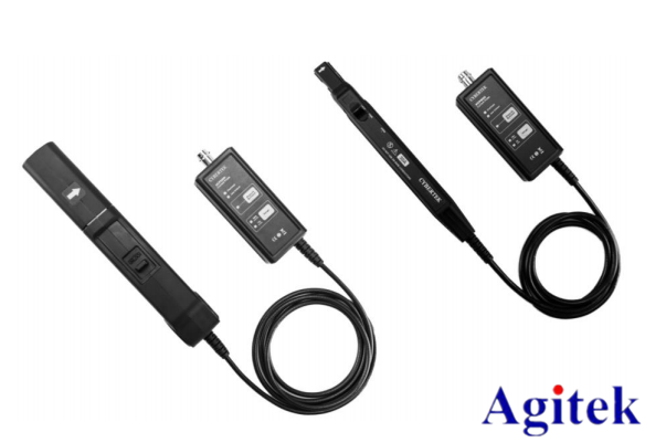

知用电流探头拥有标准的BNC输出接口,可完美兼容任何厂家的示波器,是高性价比的国产电流探头,由于探头是易耗品,很容易损坏,进口示波器电流探头一般价格比较贵,很多客户都会选择知用电流探头替代,安泰测试作为知用电流探头的代理,今天给大家分享一下知用电流探头使用注意事项及异常处理方法,帮助大家正确使用探头。

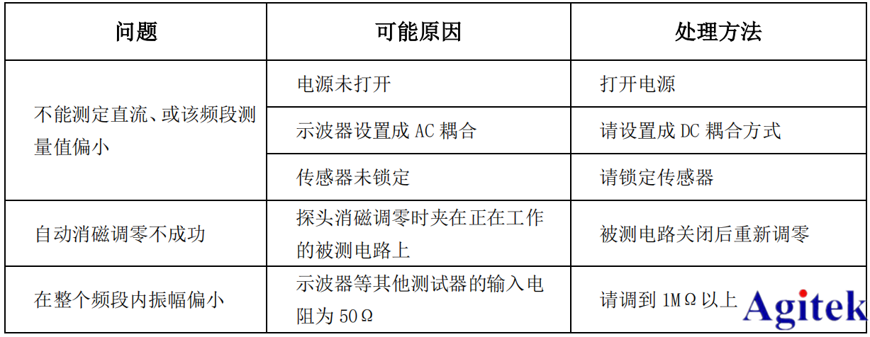

二、知用电流探头异常处理方法:
