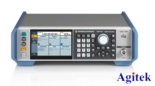

射频信号源主要在测试中提供稳定的本振信号,或产生各类调制信号,双音信号等用于信号激励,用于接收灵敏度测试等应用场合,射频信号源常用于校准频谱分析仪、调制度分析仪、功率计、频率计、射频毫伏表、高频数字示波器等众多射频无线电测量仪器。那么在选择射频信号源时,应该关注哪些指标呢,今天安泰测试给大家分享一下:
1、输出连续波 CW 信号的最大频率,用户根据所需射频波段选择提供的测试信号频率。通常测试民用通讯的频率范围在 3GHz 以内,比如 WIfi、蓝牙、对讲机、移动运营商等;军用雷达微波测试会用到 3GHz-44GHz;太赫兹等特高频应用在 20GHz-110GHz,安泰测试也有相应的测试解决方案。
2、输出电平:输出信号的功率范围。如果您在测试中需要大功率激励信号,无需外接放大器,即可得到所需测试信号,而且功率准确度更高、稳定性更好。
3、SSB相位噪声:良好的单边带相噪表征输出信号频谱纯度,有益于满足多普勒雷达、高性能接收机阻塞和相邻信道选择性测试等高精度信号测试需求。
4、模拟调制:包括幅度调制、频率调制、相位调制,用户根据需要设置调幅 / 调频 / 调相参数,对本振 CW 信号进行调制。
5、数字调制:所需的各种基带调制信号和各种通用标准通信调制信号。该信号经过 I/Q 调理驱动器输入射频矢量调制组件和微波矢量调制组件,驱动相应的 I/Q 调制器,产生所需的矢量调制信号。
6、I/Q 调制:I/Q 调制器的功能是完成将 I 与 Q 两路信号装载到载波上。I/Q 属于数字调制,不同的调制技术就在于它们所采用的映射方式不同。数字调制的主要目的在于控制传输效率。
