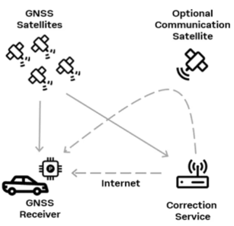

GNSS 系统概述。图片由 u-blox 提供
今年以来,已有大量新的 GNSS 芯片涌入市场,来自包括 STMicroelectronics、u-blox 和 Broadcom 等公司。

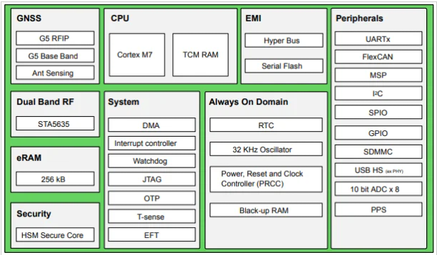

STA8135GA 的框图。图片由意法半导体提供
除了支持三频外,新芯片还可以执行其他定位技术,例如标准多频位置速度时间 (PVT) 和航位推算。根据数据表,STA8135GA 围绕单个Arm Cortex M7 内核构建,运行频率为314 MHz,还包括16 KB 的 I-cache、16 KB 的 D-cache 和 256 KB 的系统 RAM 支持。

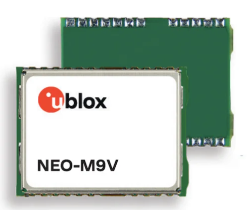

u-blox推出新型 NEO-M9V GNSS 接收器。
u-blox 宣布推出了第一个 GNSS 接收器,同时提供无约束惯性导航 (UDR) 和汽车航位推测 (ADR) 功能。与 ST 版本类似,u-blox 能够通过使用集成 IMU 来实现 UDR;同时,还提供 ADR 技术,可将车速纳入其传感器融合算法中。根据 u-blox 的说法,在同一模块上提供 UDR 和 ADR 可以提高性能并最大限度地提高最终用户的设计灵活性。
image.png?imageView2/2/w/550
Neo-M9V 采用 12.2 mm x 16 mm x 2.4 mm 封装。图片由 u-blox 提供
除此之外,NEO-M9V 建立在 u-blox 的 M9 GNSS 技术平台之上,该平台允许该设备同时跟踪多达四个 GNSS 星座。这些技术共同使设备能够实现仪表级定位性能,适用于车队管理和微型移动等应用。

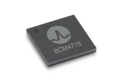

用于可穿戴设备的 BCM4778 GNSS 接收器。图片由博通提供
BCM4778 是一款双频 L1/L5 GNSS 接收器芯片,专为消费电子产品和可穿戴设备设计,因此拥有更低的功耗和更小的尺寸。
BCM4778 采用 7nm CMOS 技术,仅使用 L1 频段时功耗为 4 mW,同时使用 L1+L5 时功耗为 6mW。据博通称,这些功率规格使 BCM4778 成为可穿戴应用中功耗最低的 L1/L5 GNSS 接收器芯片。在尺寸方面,这款芯片比前几代小了 35%。
除此之外,BCM4778 还为 L1 和 L5 频段提供完全集成的 LNA,进一步帮助减少最终用户的 BOM 和占用空间。
