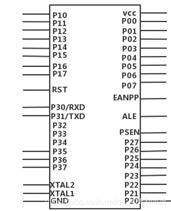

三、串口通信原理
1.由51单片机引脚图可看出,P3.1(TXD)和P3.0(RXD)为串行通信口,
P3.0为串行接收口,P3.1为串行发送口。要使两块单片机板可以进行串口通信,则将两块板之间的RXD/TXD交叉连接。

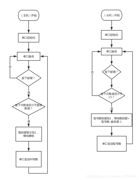

四、设计流程图
在这里插入图片描述
