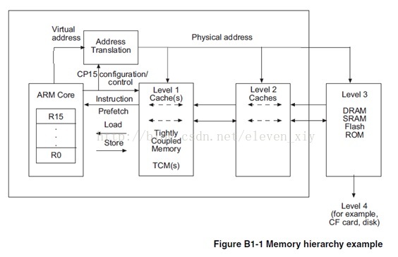

要想知道内存上的数据是如何改变的,首先要知道cpu是如何访问内存上数据的。本文讨论armv6架构,下图很好诠释了cpu访问memory的过程,所做的实验也都是基于该图:
说明:
1.cpu发出virtual address请求时,首先进行的是addresstranslation这一步实际上就是我们常说的TLB(translation lookaside buffer)。TLB其实也是一块缓存,但它不同于l1、l2cache,它是MMU用于缓存页表项的一块区域。此处默认读者对分页机制有所了解,在此不做赘述。关于分页机制可以参考博文:linux内核是如何实现分页机制的 。
其实,如果不了解这一过程也不妨碍本文的理解。可以简单认为,cpu通过这一过程获取了页表项,知道了VA对应的物理内存基地址和C/B位,后文也会有介绍。C/B bit很重要直接关系到了l1、l2cache的访问方式。
2.cpu是否访问l1、l2 cache由上文提到的C/B bit决定。这很关键,后续分析中也会有所涉及。先假设cpu需要访问cache,是如何访问的,后文会有详细解读。总之,cpu从cache中获取了数据。
3.如果C/B位中配置页表项为非cache的,或者cache访问时没有命中,则cpu直接发出物理内存访问请求。

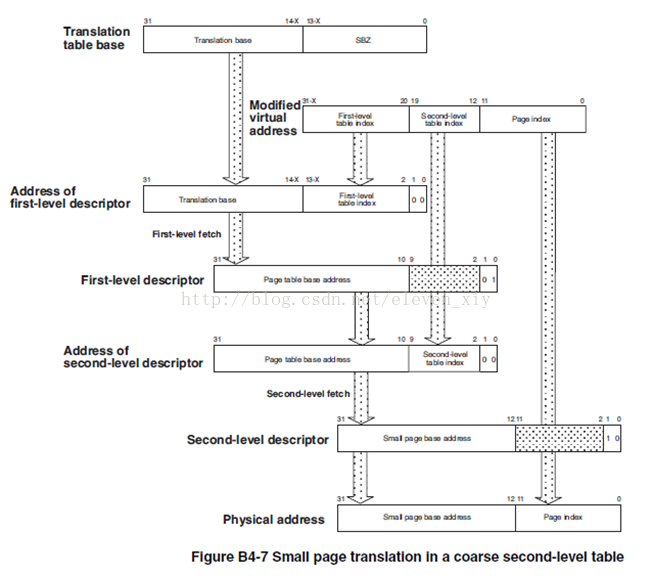

2 MMU的TLB过程简介:
ps:
1 tlb过程以上文的ttb为基地址,以我们操作的虚拟地址的最高几个bit(比如12位)为索引,找到指定虚拟地址对应的页一级目录描述符的物理地址:
2 页一级目录描述符地址上保存了页二级目录描述符基地址,再根据虚拟地址的索引页找到指定地址的页二级目录描述符的物理地址;以此类推,最后找到指定虚拟地址对应的物理地址。
在此只是简单介绍下,有兴趣可以参考arm手册。

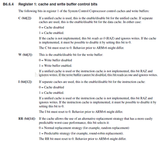

注意,根据cp15 register1 进行上述实验。
结论:cache不能完全关闭,Dcache一旦关闭,系统会卡死。
2)cp15 register1描述,笔者是通过这个寄存器关闭的l1cache.
参考disable_l1_cache,实际上是控制bit2和bit13 实现的l1 cache关闭。

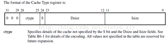

3)Cp15-register0: cache type描述。

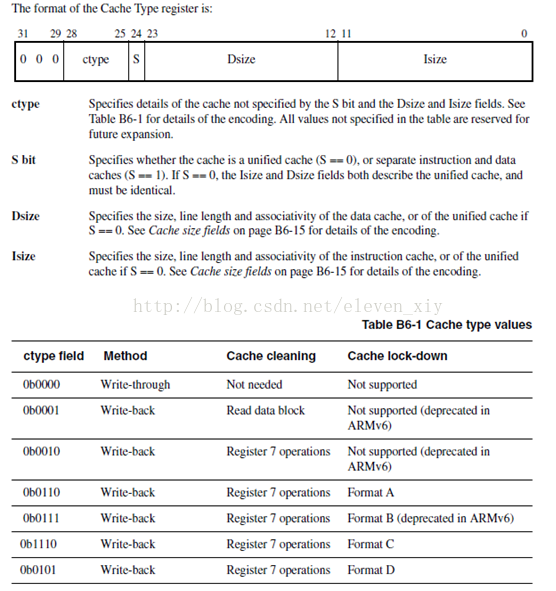

本节主要介绍cache type寄存器的格式,可以通过该寄存器获取cache类型,大小,cache line长度等信息。本部分非常简单,都是直接从arm手册中找到的信息,贴到此处供大家参考。
一 disable_l1_cache中读出的关键字段定义(0x83338003):
二 cache type寄存器格式:
易见,bit25-28为cache类型,文字ctype字段为0b0001即l1cache是write-back类型;

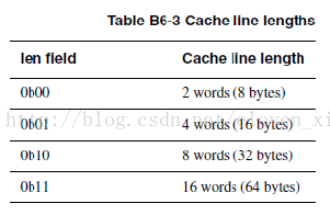

三 同时我们还可以获取 cache的大小和相联属性 。cache type寄存器中bit0—11和12-23是icache和dcache的相关属性.
Cache相联属性bit3-5:
Cache相联属性bit6-9:
Cacheline长度bit0-1:
cpu根据cache大小、cacheline长度、cache相联性进行cache匹配。

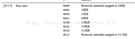

2)AUX_CTRL=0x02050000,二进制如下:
3)对比寄存器 cache way大小:
bit[19:17]=010表示每个cache way大小为32k;
4) 对比寄存器,cache相联性如下:

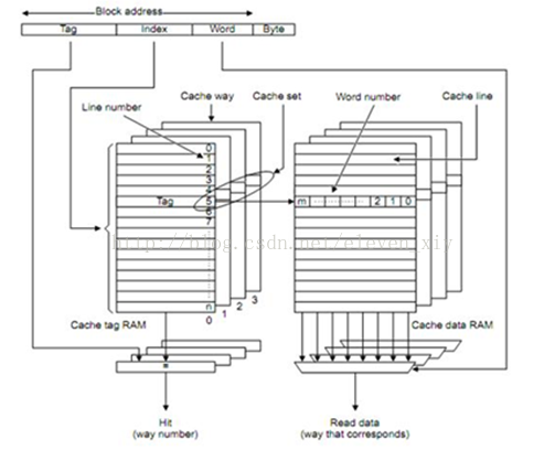

6)分析一下上例中cache命中过程:
首先为便于理解cache set,cache way和cache line关系,从网上找来一个比较形象的图如下:
参考上图,分析实例:
本例中获取的l2cache信息:cache way:16ways;way-size=32k;cache line长度32byte;l2 cache大小为512k.
16way/32B/512k   <->  Index=1024;cacheline=32B
31                             14        11       5  4       0
|         TAG                |        index      |  |cacheline|
其中:
1)way=16,每个way中有512k/16/32=1024个cache line,每个way都是直接映射的。
2)way=16表示16路组相连,每个组中有16个cache line,且每个组都是全相联的,每个组称为一个cache set。
3)以VA=0x76bb9610为例:index=0xb0 找到对应的 cache set;
同时MMU根据该VA 通过TLB找到PA,并计算出TAG,再与cache set中的16个cacheline进行逐一对比。
