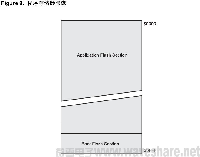

系统内可编程的Flash 程序存储器
ATmega32具有32K字节的在线编程Flash,用于存放程序指令代码。因为所有的AVR指令为16 位或32 位,故而Flash 组织成16K x 16 位的形式。用户程序的安全性要根据Flash程序存储器的两个区:引导(Boot) 程序区和应用程序区,分开来考虑。
Flash存储器至少可以擦写10,000次。ATmega32的程序计数器(PC)为14 位,因此可以寻 址 16K 字的程序存储器 P228 “支持 引导装入程序 – 在写的同时可以读(RWW, Read-While-Write)的自我编程能力” ,而P240 “ 存储器编程 ” 详述了用 SPI 或 JTAG 接口实现对 Flash 的串行下载。
常数可以保存于整个程序存储器地址空间( 参考LPM 加载程序存储器指令的说明)。取指与执行时序图请参见 P11“ 指令执行时序”。
mega32程序存储器映像
