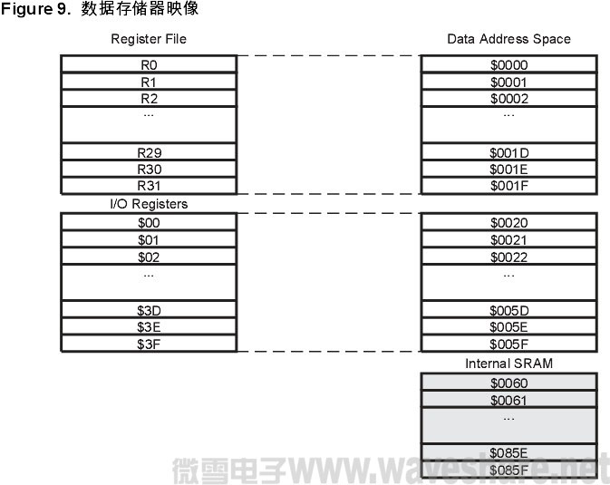

SRAM数据存储器
Figure 9 给出了ATmega32 SRAM 空间的组织结构。
前2144 个数据存储器包括了寄存器文件、I/O 存储器及内部数据SRAM。起始的96 个地址为寄存器文件与I/O 存储器,接着是2048 字节的内部数据SRAM。
数据存储器的寻址方式分为 5 种:直接寻址、带偏移量的间接寻址、间接寻址、带预减量的间接寻址和带后增量的间接寻址。寄存器文件中的寄存器 R26 到 R31 为间接寻址的指针寄存器。
直接寻址范围可达整个数据区。
带偏移量的间接寻址模式能够寻址到由寄存器Y 和 Z 给定的基址附近的63 个地址。
在自动预减和后加的间接寻址模式中,寄存器X、Y 和Z 自动增加或减少。
ATmega32的全部32个通用寄存器、64个I/O寄存器及 2048个字节的内部数据SRAM可以通过所有上述的寻址模式进行访问。寄存器文件的描述见 P8 “通用寄存器文件 ” 。
mega32数据存储器映像

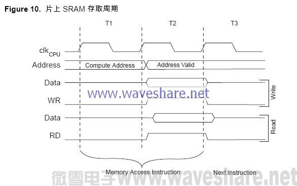

SRAM数据存储器访问时间
本节说明访问内部存储器的时序。如Figure 10 所示,内部数据SRAM 访问时间为两个clkCPU 时钟。
mega32片上 SRAM存取周期
