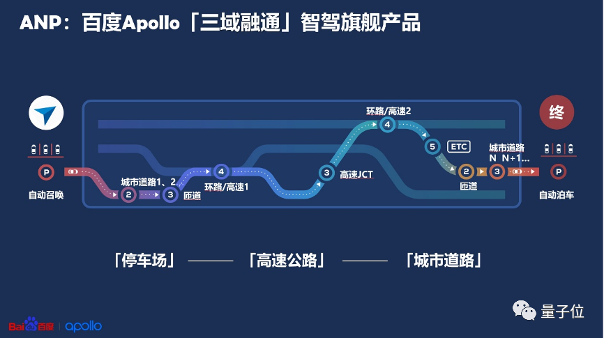

同年12月的黄埔Apollo生态大会上,百度宣布将Apollo Lite视觉技术从L4降维至L2+级领航辅助驾驶应用——打造覆盖“泊车域+行车域”城市全场景一体化智驾解决方案 - Apollo智驾产品ANP(Apollo Navigation Pilot)。
△三域融通智能驾驶产品ANP

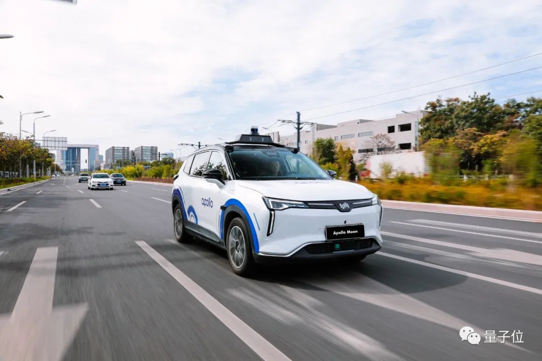

百度通过提升视觉感知能力,不断探索减少自动驾驶对高成本激光雷达的依赖。今年推出的第五代Robotaxi共享无人车成本仅为48万,可谓是前无古人把RoboTaxi做到了驾驶员运营出租车的人车成本区间。
成本之所以低,重要因素就是在百度的Robotaxi方案中,仅使用了一颗40线激光雷达与Apollo Lite的环视摄像头配合,整车体验能力却超越一众搭载四五颗激光雷达和数十颗摄像头的Robotaxi竞品。

△仅使用一颗激光雷达的第五代共享无人车Apollo Moon

百度主打的ANP(Apollo Navigation Pilot)智驾产品以Apollo Lite视觉方案为基础,融通泊车域和行车域下的多类驾驶场景,实现“点到点(door-to-door)”的智能驾驶功能,同时为用户带来安全、平稳、连贯的驾驶体验。
由于不强依赖激光雷达,ANP利于车企优化硬件成本,更经济的获得城市领航辅助驾驶功能。
同时基于百度多年在Robotaxi项目上对激光雷达的使用经验/技术积累,ANP也可根据车企不同级别车型的定位和智能化预算,选配激光雷达用以提升工况并获得更先进的驾驶能力。
