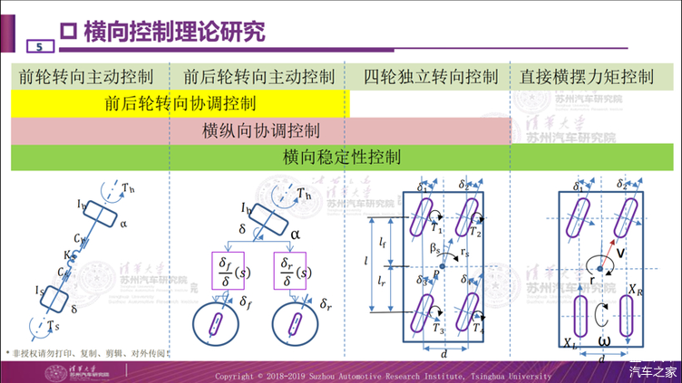

图片2;图片来源:清华大学苏州汽车研究院
如图2,是横向控制理论研究的主要内容,前轮转向主动控制(线控转向)EPS或冗余的EPS,它对转向轮进行主动控制。前后轮转向主动控制,主要是后轮的主动控制,因为后轮转向干预可以更好的减少稳态侧偏角,整车转弯性能和制动性能都可以得到改善。目前后轮研究有几个传统的方案,后轮转向角根据前轮转角或者根据前轮转角的力矩,还有根据横摆速度进行后轮转向,这三种研究方向,目前行业里面都在做相关的研究。

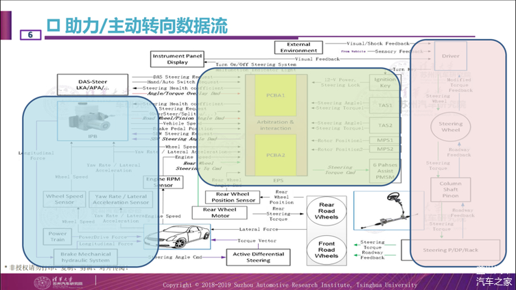

 图片3;图片来源:清华大学苏州汽车研究院
如图3,是EPS助力和主动转向数据流,对于横向控制或者对于EPS而言,其实它有两种功能类型。一种是辅助助力,就是驾驶员在操作的时候进行辅助助力,减轻驾驶员的操作难度,它也叫被动助力,这是L2以下研究的方向。第二种是主动转向,这就涉及到DAS功能和自动驾驶的功能,这是EPS控制以后研究的重点。

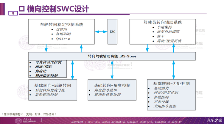

 图片4;图片来源:清华大学苏州汽车研究院
如图4,是横向控制的软件组件的设计,这在实际过程当中,当前研究的冗余EPS里面把这块也包含了。首先是最下限的基础转向,基础转向分三点:1、力矩控制,比如说具备基础助力,回正/阻尼控制,不畅控制,冗余仲裁,力矩指令叠加。2、角度控制,主要是角度指令叠加和转向轮的位置协调。3、后轮转向,比如后轮转向角度分配,后轮转向控制。
基于转向驾驶辅助功能主要是实现可变传动比控制,超前/滞后稳定域的控制,转向系统角度比,过度转向必须要和ESC进行协调控制,还有根据左右轮胎摩擦系数不一样的情况下面,转向也要进行主动干预。最终DAS应用场景就是车道保持,前车跟随,驻车,当前状态的反馈用到转向驾驶辅助功能。

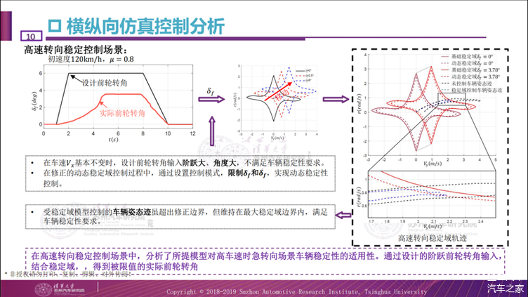

 图片5;图片来源:清华大学苏州汽车研究院
如图5,是实际的应用场景和仿真,对于转向而言,它的两个关系,一个是转向角度和转向角度的变化率,有一个应用场景就是高速的时候大角度的指令输入,在阶跃情况下面,研究院要进行稳定域的移动来达到相关的效果。

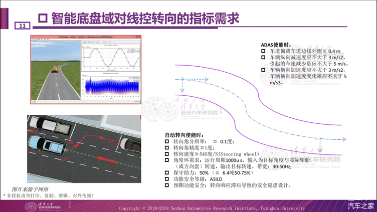

 图片6;图片来源:清华大学苏州汽车研究院
如图6,是智能底盘对线控转向的指标需求,设计到转向角的分辨率,转向角的速度,周期、带宽都是它的需求,保守助力,比如说常规的乘用车可能是50%基本助力,在有些特定的应用场景,特别是大型车可能是75%的基础助力。功能安全和预期功能安全也设计到指标需求里面去。

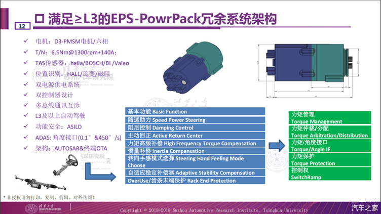

 图片7;图片来源:清华大学苏州汽车研究院
如图7,是满足L3EPS-PowrPack冗余系统架构,首先是电机,基本上行业都是六相电机,当然也有十二相电机。六相电机可以减轻单个电机电流的负担,便于更好的设计。当它发生某一项失效,另外电机三相可以正常起作用,还有两向失效,因为六相电机绕组有两种布局方式,一种是独立布置(分边布置),这样短路的可能性不是很大。还有一种是交叉布置,这个力矩波动比较小,所以受很多厂家的青睐。双转子位置传感器,不仅可以监测转角位置,还可以监测状态。

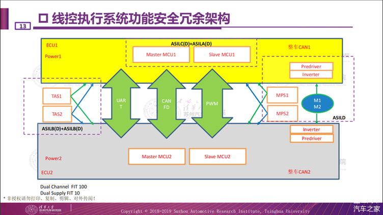

 图片8;图片来源:清华大学苏州汽车研究院
如图8,是线控执行系统冗余架构,双TAS,双MPS,中间是通过三总线联合方式,这在行业里面,有的是用两种。这是硬件冗余组件,其实就是通讯的冗余,电源的冗余,电机的冗余。

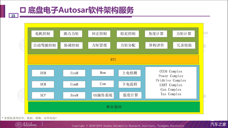

 图片9;图片来源:清华大学苏州汽车研究院
如图9,是基于AUTOSAR软件架构的内容,前面是应用层的东西,主要和自动驾驶相关,EPS相关,冗余系统相关的控制算法,通过复杂驱动和冗余驱动进行架构关联。

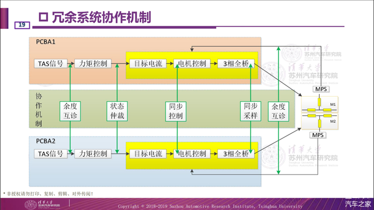

 图片10;图片来源:清华大学苏州汽车研究院
如图10,是冗余系统的协作机制,在两个PCBA之间有一个冗余协作机制进行双系统的管理和互相的诊断。

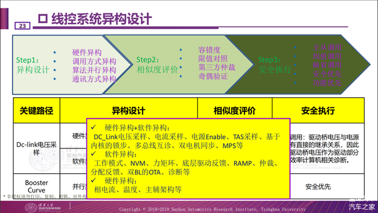

 图片14;图片来源:清华大学苏州汽车研究院
如图14,是异构设计,在关键部件上面用了大量异构设计,因为异构设计可以减少成本。同构是大于等于3才进行选票的仲裁,异构可以是两种不同原理不同策略的设计方式,有两组硬件或者两组软件算法就可以了,根据相似度评价,安全执行来达到效果,某种程度上可以降低成本。比如说助力,NVM,力矩,角度计算。

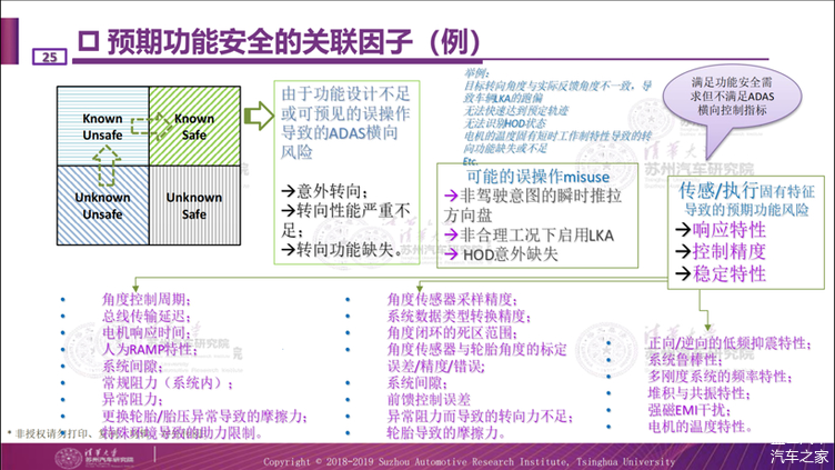

 图片15;图片来源:清华大学苏州汽车研究院
如图15,是预期功能安全,所有的执行系统都集中在线控机构上面,固有的系统机构风险都在底盘上面,而不是算法层面的,固有的算法特征导致预期风险都在这边,所以从它的响应特性,控制精度,稳定特性角度而言要做预期功能安全关联因子的分析,对每一个关联因子进行模型或者算法的补偿优化。

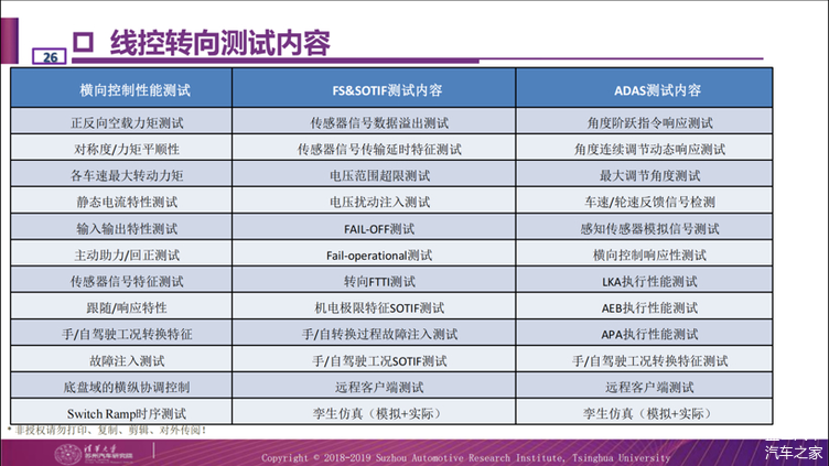

 图片16;图片来源:清华大学苏州汽车研究院
如图16,是线控转向测试内容,线控转向涉及到横向控制性能,涉及到功能安全和预期功能安全测试内容,还涉及到ADAS测试内容。
