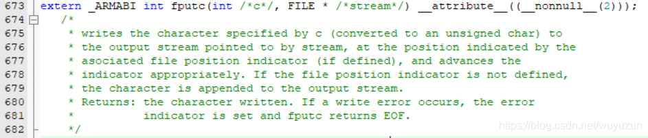

printf()对应的底层函数接口在"stdio.h"中的第673行

注:
ch为要发送的8位数据;
若使用C标准输出库函数,需要在main.c中把stdio.h头文件包含进来,还要在魔法棒中勾选一个“Use MicroLIB(使用微库)”,这个微库是MDK为嵌入式应用量身定做的C库,在编程时,要先有库,才能重定向;如下图配置;

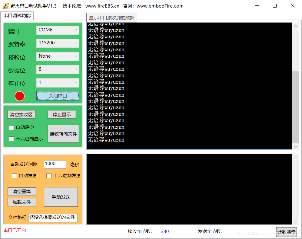

完成上面这两个操作后,就可以通过串口助手软件看输出了:
在这里插入图片描述
