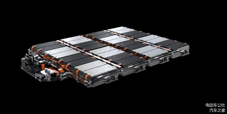

就比如AION LX使用的海绵硅负极片电池技术,从负极的硅碳材料入手,将电池包的成组能量密度提升了差不多20%(205Wh/kg,144.4kWh)。
明年上150度电池的蔚来ET7,也是在硅碳负极的基础之上额外采用了混合固液电解质,才把单体电芯的能量密度提升到了360Wh/kg。
即使是按照70%的成组效率来算,电池包的密度也会大于250Wh/kg。1000公里成就get√。

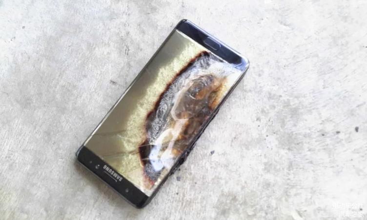

而锂金属电池和三星Note7之间的区别在于,Note 7是由于工艺问题,正负极上的焊点有毛刺,才刺穿的隔膜(面包做得又硬又糙,给奶酪扎了个透心凉);
锂金属电池,则是由于不可逆的锂枝晶生长。相当于面包在放置/食用的过程中,自己长出来一块,给奶酪扎了个透心凉。(奶酪:我招谁惹谁了!生气)

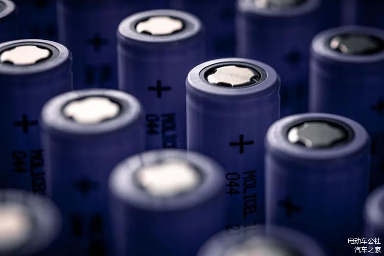

作为全球第一家把充电锂电池推向市场的公司,来自加拿大的Moli Energy可以说是走在了时代的风口上。
其将二硫化钼作为正极,金属锂作为负极,推出了能量密度超过100Wh/kg的电池。一经上市,便在消费电子产品飞速发展的环境下风靡全球,获得了大量订单。
但好景不长,初代产品刚刚售出200万只,就出现了起火爆炸的安全事故,随后宣布召回所有产品并提供经济补偿。最终只能资不抵债,破产拍卖。
接手的日本NEC公司随后又生产了50万只电芯,并安装在新款的手机上。
不幸的是,经过长达一年半的“蹂躏”,这批手机电池几乎都出现了问题,从电池衰减到起火爆炸应有尽有。无数经费背后,只是一场绚烂的花火。
但万幸的是,这批电池仅仅用于测试,并没有交付到消费者手中。
用惨痛的代价验证了锂金属电池极低的可靠性之后,锂金属电池也被时代所封存。

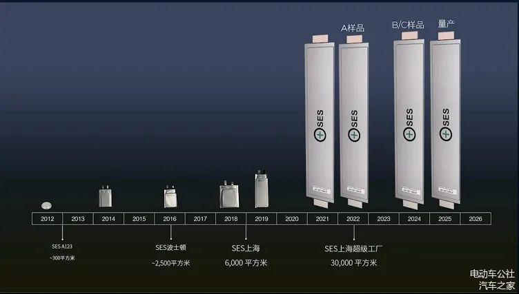

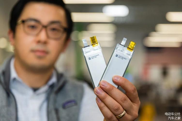

这几家里进度最快的,是一家名为SES的锂金属电池初创企业,由麻省理工的博士胡启朝一手创办,也是2008年新能源行业井喷后的产物。

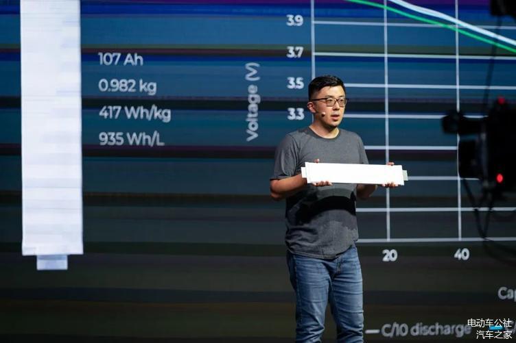

在11月初举办的首届SES BatteryWorld上,SES发布了全球首款容量>100Ah的大型锂金属电池Apollo,明年就能推出样品,而2025年将会正式量产。
这造型,像不像刀片电池?
从时间来看,这非常符合一个外企对于开发时间严谨的态度,也是为了跑完为期5年的测试流程。
但要说这是个PPT期货,也的确一点都没错。
从电芯的参数上看,Apollo 417Wh/kg的重量能量密度和935Wh/L的体积能量密度已经接近固态电池,差不多是现款锂离子电池的一倍左右。

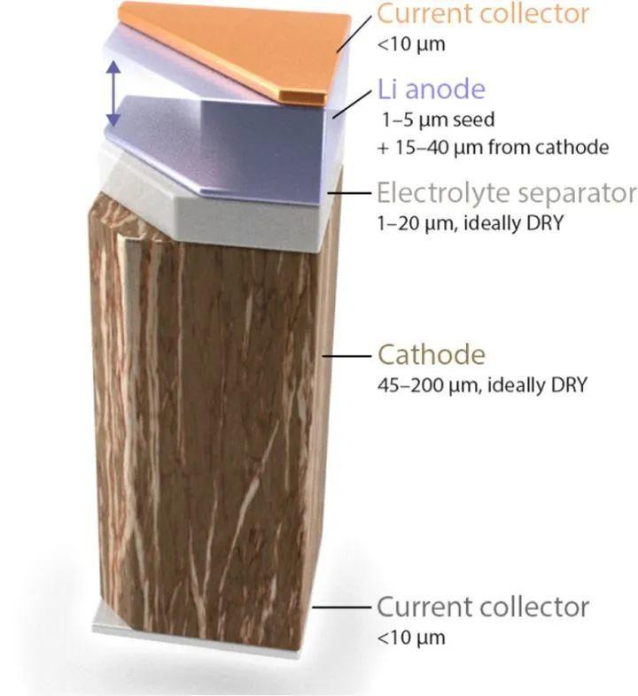

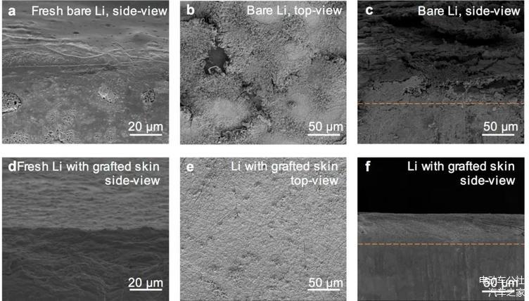

硬件层面,SES研发了一种高浓度的锂盐电解液,作用是改变锂枝晶的微观形状,从尖头的“树杈”变成圆头的“挖耳勺”,避免直接刺穿;
此外还在电镀负极表面的时候使用添加剂,从而在负极锂金属的表面形成一层光滑的保护膜,减缓锂枝晶的生长速度。
