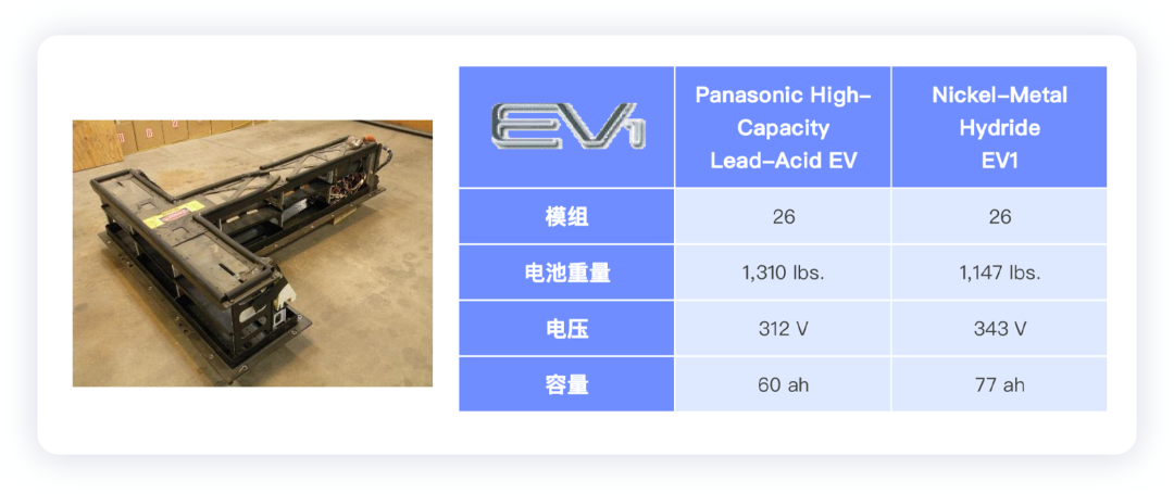

远古阶段:开始EV1的开发
之前和我对口的工程师就是赶上这一波的东风,很顺利地做到了8级专家工程师,这批车虽然收回销毁了,但是通用的光荣历史,这段时期最大的特点尝试了很多新技术,电池用的是铅酸电池。
▲图1.通用第一代电池

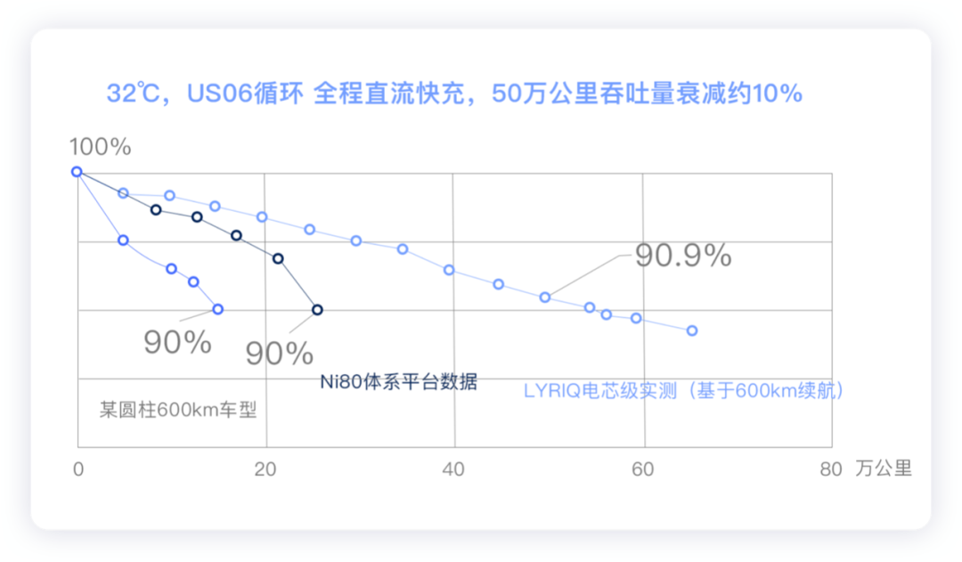

▲图5.感觉这个电池的寿命是非常长的

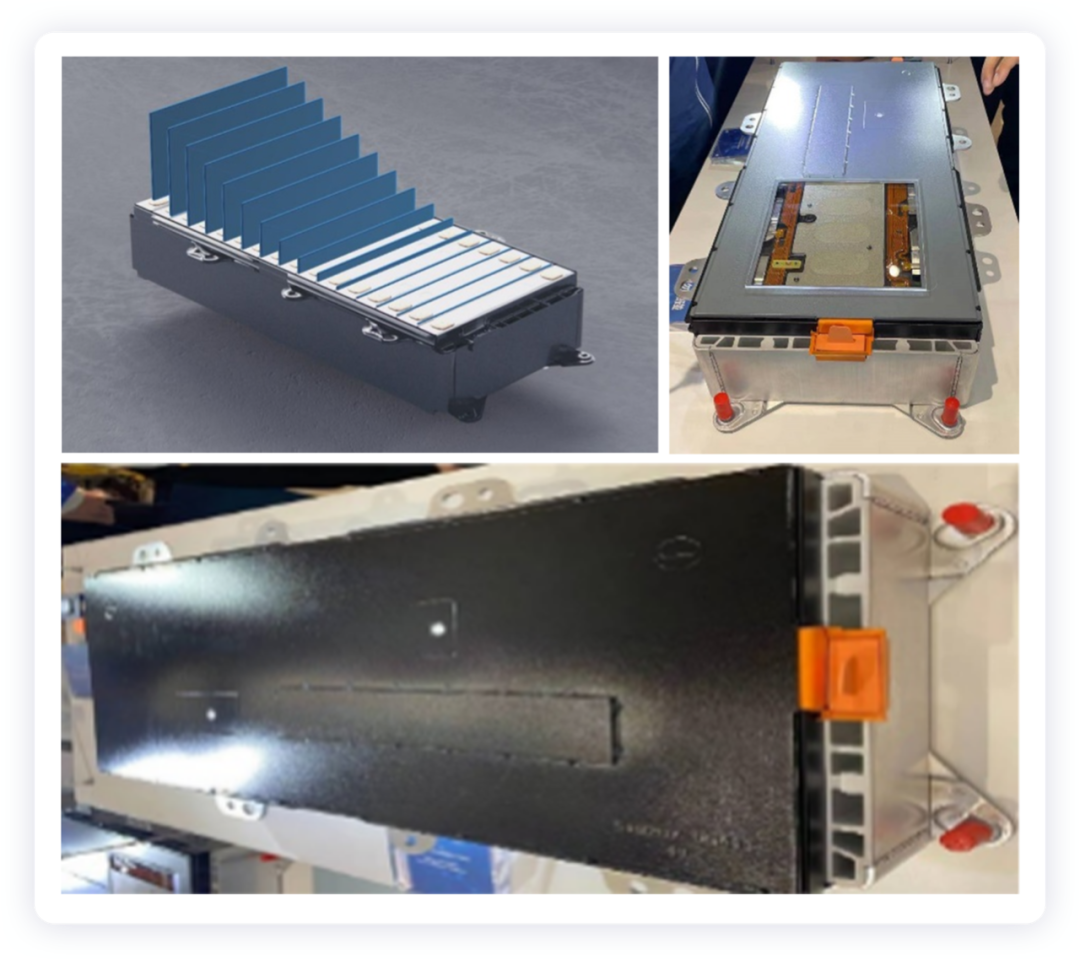

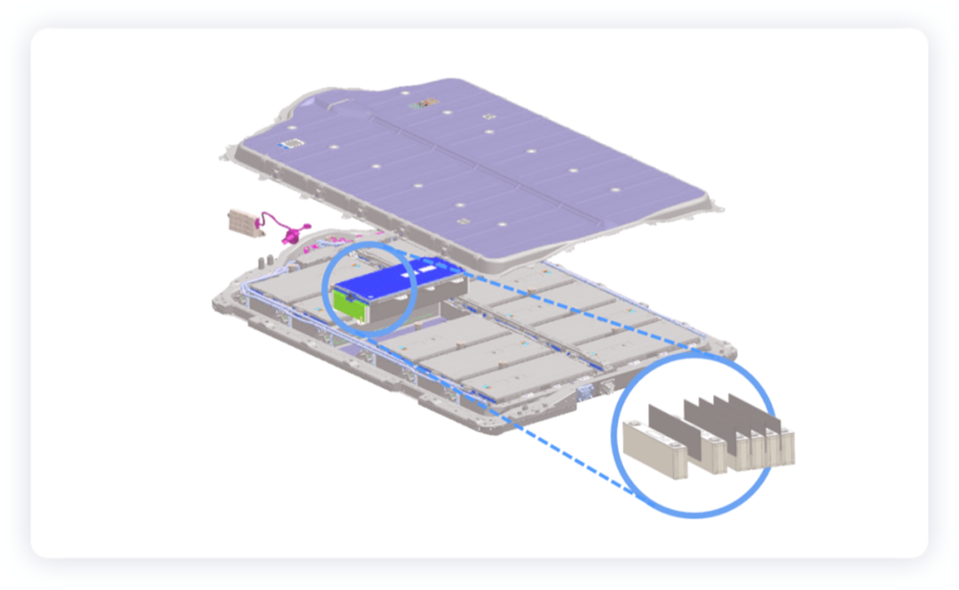

● 防火隔绝措施上在电芯间使用更厚的气凝胶,并且电池上盖内置气凝胶防火毯,在电池包上配置了大面积防爆配合独特的排气通道,可以迅速排出高温气体。
▲图7.气凝胶的设计,是每个电池一片
▲图8.模组上盖里面配置了排气通道、云母片
▲图9.泄压阀的设计

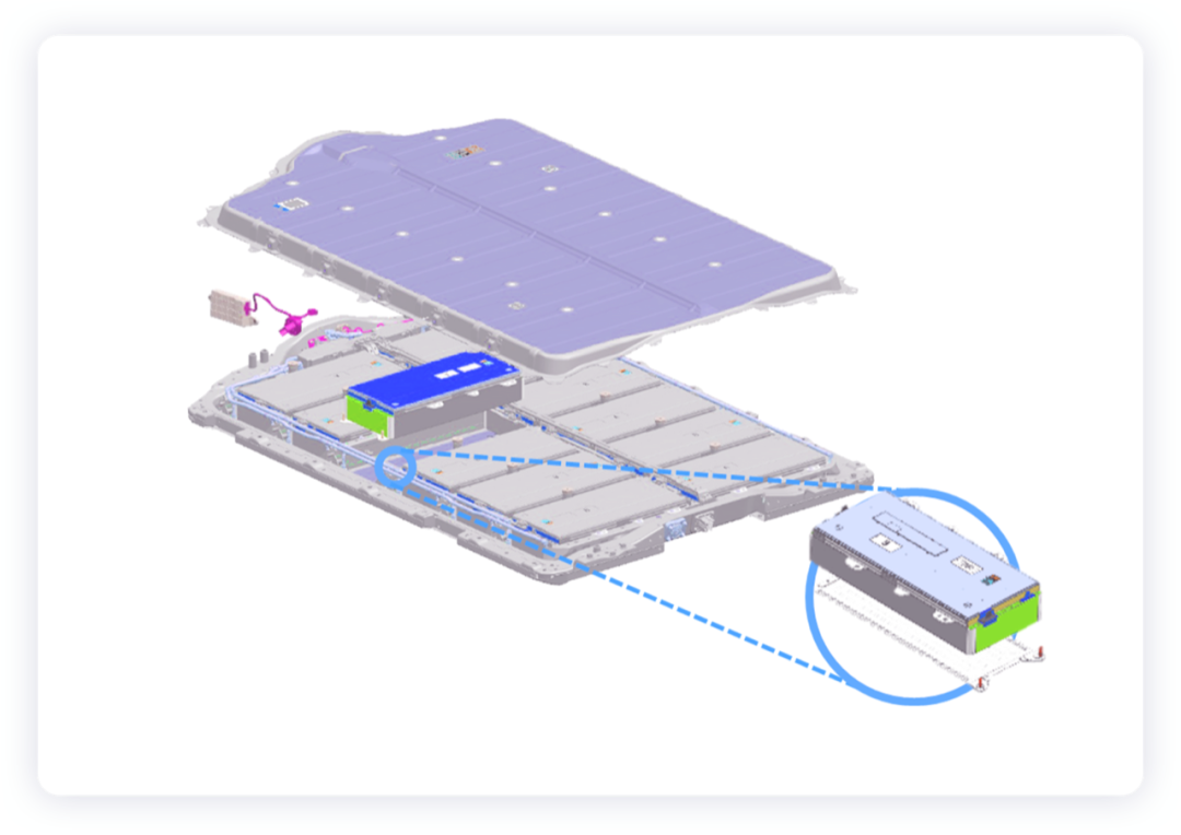

● 热管理层面为每个模组都配置了集成式独立液冷板。电池包内部高压元器件具备在电芯热失控后防止拉弧设计。
▲图10.独立的水冷板
当然这套系统的最大亮点还是在于全球首个乘用车里面的无线电池管理系统,也使得电池系统减少了90%的线束,把大量采样环节的线缆约束在模组环节。主要采用气压、电池温度和电池电压三种参数来监测电芯,识别出问题会立即采取降温缓解措施。
