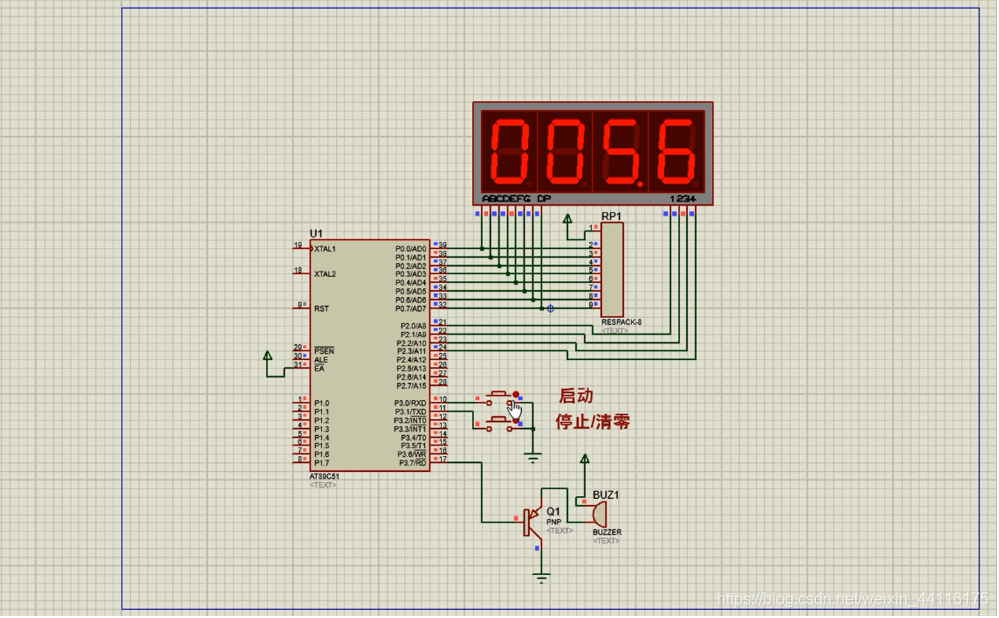

刚刚咱们讲了电子秒表用的是C语言,接下来咱们再讲一讲用汇编。
硬件设计
(末尾附文件)
电路图1:
数码管显示;时间清零;启动计时;暂定计时;继续计时;
在这里插入图片描述
电路图2
在这里插入图片描述
程序设计
TLOW    EQU  78H
THIGH   EQU  0ECH
LED_WEI_Pro EQU 0f0H;数码管位选 保护位
;寄存器设置
COUN_INT    EQU 21H     ;5ms * 20 = 100ms = 0.1S
COUN_PASSNUM EQU 22H ;
COUN_TIME_L EQU 23H ;时间累加 低位 100MS加1
COUN_TIME_H EQU 24H ;时间累加 高位
COUN_WEI  EQU 3CH ;显示位
DISP_BUF EQU 50H
;端口配置
LED_WEI EQU P2 ;数码管位选
LED_DAT EQU P0 ;数码管数据
BEEP_PIN EQU P3.7 ;蜂鸣器
KEY_START  EQU P3.0 ;启动
KEY_STOP EQU P3.1 ;停止/归零键
;标志位配置
FLAG_TIMING EQU 20H.1 ;20H.1 为计时状态标记
FLAG_GO EQU 20H.2 ;20H.2 为使能标记
BEEP_EN EQU 20H.3 ;蜂鸣器响使能
ORG  0000H
JMP  MAIN
ORG  0BH
JMP  T0_INT
MAIN:
MOV  SP,#60H
MOV  A,#00H
MOV  COUN_WEI,A
MOV  COUN_PASSNUM,A;
MOV  COUN_TIME_L,A
MOV  COUN_TIME_H,A
CLR C
CLR FLAG_GO
CLR FLAG_TIMING;刚开机为非计时状态
SETB BEEP_EN;开机响一声
CALL  INIT_TIMER
SETB  TR0
LOOP:
CALL BEEP
K1:
JB KEY_START,K2;启动
NOP
JNB KEY_START,$
SETB BEEP_EN;蜂鸣器响
JB  FLAG_GO,LOOP
SETB FLAG_GO
SETB FLAG_TIMING
JMP LOOP
K2:
JB KEY_STOP,LOOP;暂停、归零键
NOP
JNB KEY_STOP,$
SETB BEEP_EN;蜂鸣器响
JB FLAG_TIMING,STOP;计时中按此键则暂停计时,暂停时按此键则归零
RESET_TIME:;归零
CLR FLAG_GO
CLR FLAG_TIMING
MOV COUN_TIME_L,#00H
MOV COUN_TIME_H,#00H
CALL DISP_TRANSDAT
JMP LOOP
STOP:;暂停
CLR FLAG_GO
CLR FLAG_TIMING;暂停计时
JMP LOOP
;;显示子程序
;;使用寄存器组:第2组寄存器
;;出口:
;;入口:
DISPLAY:
PUSH ACC
PUSH  PSW
CLR  PSW.3 ;RS1、RS0(PSW.4、PSW.3): 1 0
SETB  PSW.4
; MOV DISP_BUF,#1H ;test
; MOV DISP_BUF+1,#2H
; MOV DISP_BUF+2,#3H
; MOV DISP_BUF+3,#4H
MOV A,COUN_WEI
CJNE A,#0,CJMP1
JMP DISP_WEI1
CJMP1:
CJNE A,#1,CJMP2
JMP DISP_WEI2
CJMP2:
CJNE A,#2,CJMP3
JMP DISP_WEI3
CJMP3:
CJNE A,#3,CJMP4
JMP DISP_WEI4
CJMP4:
MOV COUN_WEI,#0
DISP_WEI1:
MOV A,LED_WEI;P3
ANL A,#LED_WEI_Pro
ORL A,#01H
; CPL A
MOV LED_WEI,A
JMP DISP_WEI_END
DISP_WEI2:
MOV A,LED_WEI
ANL A,#LED_WEI_Pro
ORL A,#02H
; CPL A
MOV LED_WEI,A
JMP DISP_WEI_END
DISP_WEI3:
MOV A,LED_WEI
ANL A,#LED_WEI_Pro
ORL A,#04H
; CPL A
MOV LED_WEI,A
JMP DISP_WEI_END
DISP_WEI4:
MOV A,LED_WEI
ANL A,#LED_WEI_Pro
ORL A,#08H
; CPL A
MOV LED_WEI,A
DISP_WEI_END:
MOV R0,#DISP_BUF
MOV A,COUN_WEI
ADD A,R0
MOV R0,A
MOV A,@R0
MOV DPTR,#LED_TAB
MOVC A,@A+DPTR
MOV B,A
MOV A,COUN_WEI
CJNE A,#2,DISP_WEI_NODOT;增加小数点
MOV A,B
ANL A,#7FH
MOV B,A
DISP_WEI_NODOT:
MOV A,B
MOV LED_DAT,A
INC COUN_WEI
POP PSW
POP ACC
RET
LED_TAB:;共阳数码管表
   DB  0C0H        ;"0"
   DB  0F9H        ;"1"
   DB  0A4H        ;"2"
   DB  0B0H        ;"3"
   DB   99H        ;"4"
   DB   92H        ;"5"
   DB   82H        ;"6"
   DB  0F8H        ;"7"
