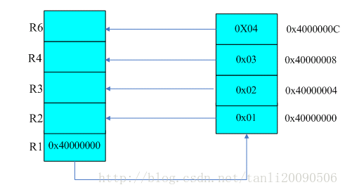

LDMIA R1! ,{R2-R4,R6}
将R1和R1之后寄存器中的值读出保存到R2-R4,和R6中。其中R1每次自加一。
这里写图片描述

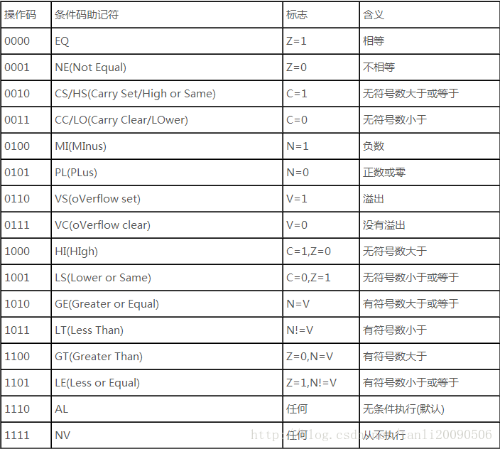

附件添加条件码:
这里写图片描述
