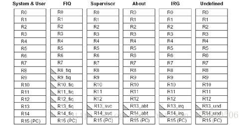

ARM也可以理解成一个芯片,它也有自己的寄存器,实现与memory之间的数据传递; ARM处理器共有37个寄存器,其中包括:
i. 31个通用寄存器,包括程序计数器(PC)在内。都是32位寄存器
ii. 6个状态寄存器,都是32位寄存器;
下面位arm 的6中模式所对应的寄存器:
这里写图片描述
ARM处理器有7种不同的处理器模式,在每一种处理器模式中有一组相应的寄存器组。在所有的寄存器中,有些是各模式共用的同一个物理寄存器,有些是各模式自己拥有的独立的物理寄存器。

通用寄存器可以分为3类:未备份寄存器(R0~R7)、备份寄存器(R8~R14)和程序计数器PC(R15)。对于每一个未备份寄存器来说,在所有的处理器模式下指的都是同一个物理寄存器。应备份寄存器R8~R12来说,每个寄存器对应两个不同的物理寄存器(中断模式和非中断模式);

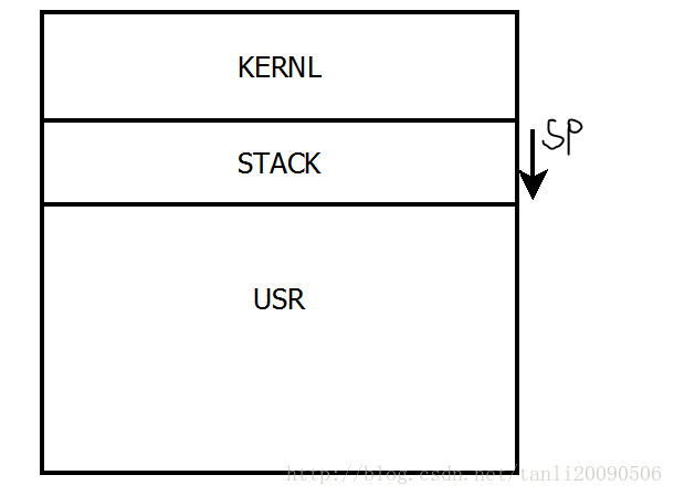

2.栈指针寄存器 SP (寄存器 R13)
ARM处理器中通常将寄存器R13作为栈指针(SP)。ARM处理器针对不同的模式,共有 6 个栈指针(SP),其中用户模式和系统模式共用一个SP,每种异常模式都有各自专用的R13寄存器(SP)。它们通常指向各模式所对应的专用栈,也就是ARM处理器允许用户程序有六个不同的栈空间,ARM处理器中的R13被用作SP。当不使用堆栈时,R13 也可以用做通用数据寄存器.

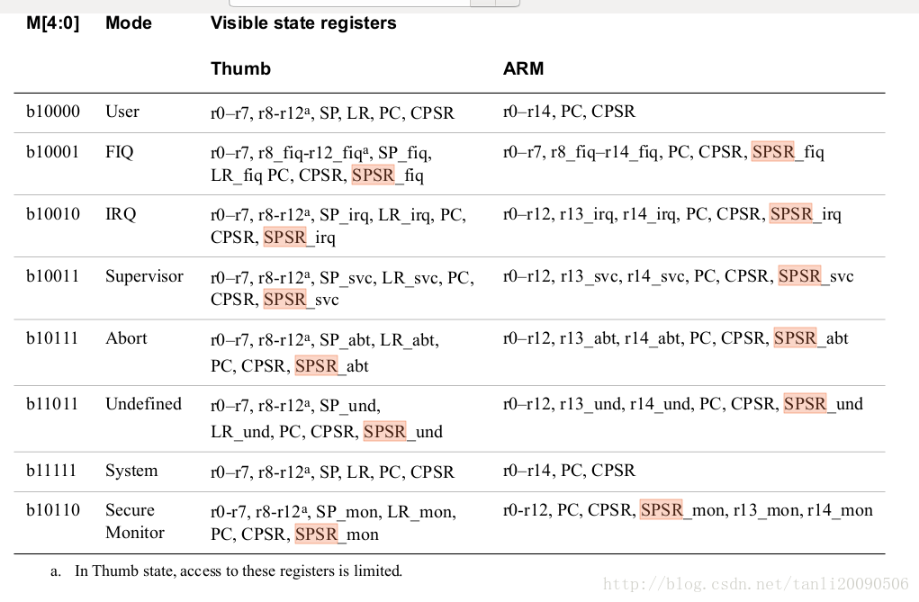

CPSR(当前程序状态寄存器)它包含了条件标志位,中断禁止位,当前处理器模式标志以及一些控制和状态位,SPSR 备份程序状态寄存器,当特定的异常中断模式发生时。这个寄存器存放当前程序状态寄存器的内容,异常中断程序退出时候,可以用SPSR来恢复CPSR,由于用户模式和系统模式不是异常中断模式,所以没有SPSR;

低8位(0-7):当发生异常时, 这些为的值将发生相应的变化.在特权模式下,也可以通过软件来修改这些位.用的比较多.
 1.  *中断禁止位* (I=1, IRQ禁止;       F=1, FIQ禁止).
 2.  *状态控制位* (T=0, 处于ARM状态,即可执行32的ARM指令, 否则处于Thumb状态).
 3.  *模式控制位* ( M[4:0],这5位组合控制处理器处于什么工作模式)
