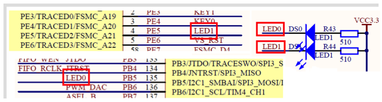

二,LED硬件连接:
这里写图片描述
连接方式:
    LED0连接PB5引脚
    LED1连接PE5引脚

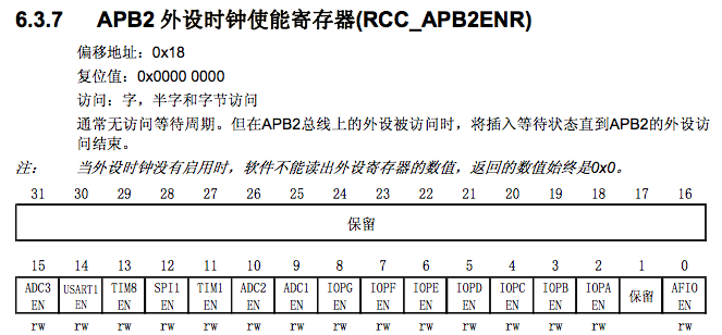

4.1,RCC_APB2ENR寄存器
4.1.1,RCC_APB2ENR相关文档
这里写图片描述
  使能GPIOB时钟:
这里写图片描述
  使能GPIOE时钟:
这里写图片描述

4.1.3,使能GPIOB,GPIOE时钟
接下来我们需要操作RCC_TypeDef结构体下APB2ENR寄存器的第3位(GPIOB)和第6位(GPIOE)使能
这里为了修改APB2ENR第3位和第6位而不影响其他位的值,我们采用”|”(或)运算(有一个是1结果就为1)
使能GPIOB和GPIOE我们需要将APB2ENR寄存器第3位和第6位赋值为1
使能GPIOB: RCC->APB2ENR|=1<<3;
使能GPIOE: RCC->APB2ENR|=1<<6;

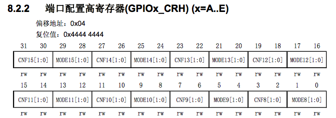

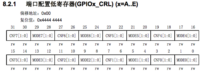

4.2.1,GPIOx_CRL , GPIOx_CRH文档
  这里写图片描述
  这里写图片描述
  每组GPIO有16个IO口,GPIOx_CRL配置0-7位,GPIOx_CRH配置8-15位
  所以配置PB5和PE5需要操作GPIO_CRL寄存器
这里写图片描述
  每个IO口由4个位控制,GPIOx_CRL的32个位控制8个IO口

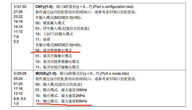

4.2.2GPIOx_CRL配置
  LED跑马灯需要设置IO为推挽输出
这里写图片描述
  所以我们需要将GPIOx.5的CNF5设置为00,MODE5设置为11 , 0011的16进制值为3
    // 配置GPIOx.5配置为输出速度50MHz的推挽输出
    GPIOB->CRL&=0xFF0FFFFF;    // 一个F代表4位,我们将20-23位(GPIOx.5)清空为0
    GPIOB->CRL|=0x00300000;    // 不影响其他位,将20-24位值设置为0011(16进制为3)

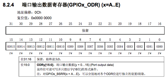

4.3,控制IO口输出高低电平
  我们的LED为低电平点亮,高电平熄灭,所以初始化应设置为熄灭状态,设置IO口输入为高电平需要操作ORD或BRR寄存器,我们以ODR寄存器为例:
  这里写图片描述
  我们要将PB5或PE5的输出电平设置为1,需要设置第五位ODR5值为1:
    GPIOB->ODR|=1<<5; // 在不影响其他位的情况下,将ODR5赋值为1
