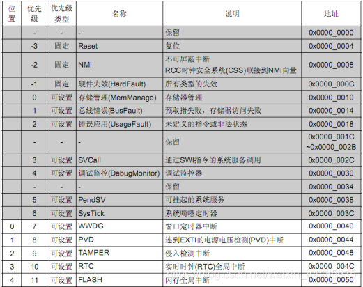

Cortex 内核具有强大的异常响应系统,它把能够打断当前代码执行流程的事件分为异常(exception)和中断(interrupt),并把它们用一个表管理起来,编号为 0~15 的称为内核异常,而 16 以上的则称为外部中断(外,相对内核而言),这个表就称为中断向量表。
中断向量表
中断向量表
中断向量表

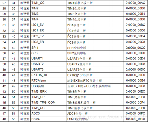

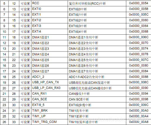

而 STM32 对这个表重新进行了编排,把编号从-3 至 6 的中断向量定义为系统异常,编号为负 的内核异常不能被设置优先级,如复位(Reset)、不可屏蔽中断 (NMI)、硬错误(Hardfault)。从编号 7 开始的为外部中断,这些中断的优先级都是可以自行设置的。详细的 STM32 中断向量表见图 ,STM32 中断向量表STM32 的中断如此之多,配置起来并不容易,因此,我们需要一个强大而方便的中断控制器 NVIC (Nested Vectored Interrupt Controller)。NVIC 是属于Cortex 内核的器件,不可屏蔽中断 (NMI)和外部中断都由它来处理,而SYSTICK 不是由 NVIC 来控制的。

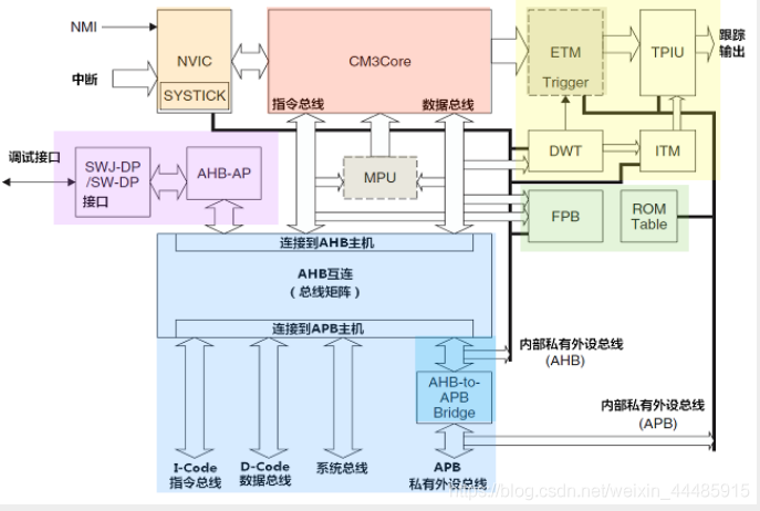

NVIC在内核的位置
NVIC

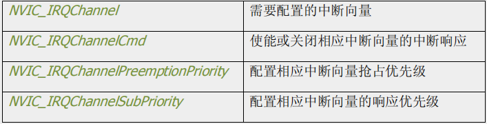

当我们要使用 NVIC 来配置中断时,自然想到 ST 库肯定也已经把它封装成库函数了。查找库帮助文档,发现在 Modules->STM32F10x_StdPeriph_Driver->misc 查找到一个 NVIC_Init() 函数,对 NVIC 初始化,首先要定义并填充一个NVIC_InitTypeDef 类型的结构体。
这个结构体有四个成员
在这里插入图片描述
前面两个结构体成员都很好理解,首先要用 NVIC_IRQChannel 参数来选择将要配置的中断向量,用 NVIC_IRQChannelCmd 参数来进行使能(ENABLE)或关闭(DISABLE)该中断。在NVIC_IRQChannelPreemptionPriority 成员要配置中断向量的抢占优先级,在 NVIC_IRQChannelSubPriority 需要配置中断向量的响应优先级。对于中断的配置,最重要的便是配置其优先级,但 STM32 的同一个中断向量为什么需要设置两种优先级?这两种优先级有什么区别?

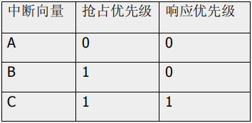

例如,现在有三个中断向量
在这里插入图片描述
若内核正在执行 C 的中断服务函数,则它能被抢占优先级更高的中断 A 打断,由于 B 和 C 的抢占优先级相同,所以 C 不能被 B 打断。但如果 B 和 C 中断是同时到达的,内核就会首先响应响应优先级别更高的 B 中断
