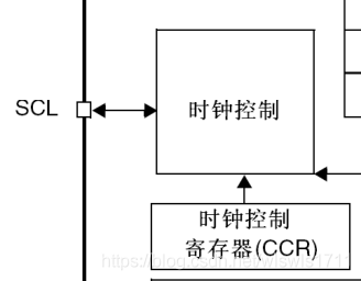

②时钟控制逻辑
在这里插入图片描述

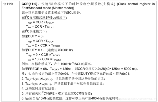

       SCL线的时钟信号,由I2C接口根据时钟控制寄存器(CRR)控制,控制的参数主要为时钟频率。
       可选择I2C通讯的“标准/快速”模式,这两个模式分别对应I2C的100Kbit/s和400Kbit/s的通讯速率。
       在快速模式下可选择SCL时钟的占空比,可选Tlow/Thigh=2或Tlow/Thigh=16/9模式。

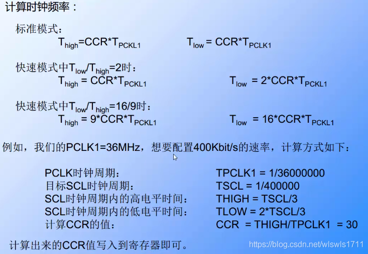

       Thigh就是SCL线输出的高电平的时间,Tlow就是SCL线输出的低电平的时间。一个SCL的时钟周期就是Thigh+Tlow,在标准模式下,SCL的时钟周期就等于Thigh+Tlow=2CCRTpclk1,要配置具体数值的SCL时钟周期,可以将SCL时钟周期带进公式,算出CCR的值,然后就可以配置SCL的时钟周期。
       CCR寄存器中12位的配置因子CCR,它与I2C外设的输入时钟源共同作用,产生SCL时钟。STM32的I2C外设输入时钟源为PLCK1(AHB1时钟,最大32MHz)。
时钟控制寄存器
时钟控制寄存器计算时钟频率:

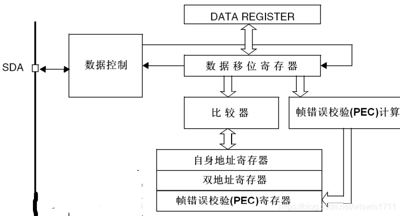

       ③数据控制逻辑
在这里插入图片描述
       I2C的SDA信号主要连接到数据移位寄存器上,数据移位寄存器的数据来源及目标是数据寄存器(DR)、地址寄存器(OAR)、PEC寄存器以及SDA数据线。数据寄存器作为缓存的功能,方便STM32存储或接收。当STM32作为从机时,STM32会从SDA线接收由主机发送的从机地址,然后将从机地址和自身地址寄存器或双地址寄存器相比较(这两个寄存器都是存储自身地址,之所以存在两个寄存器,可能是I2C为了同时处理两个设备),比较相同后才能对主机做出应答。PEC寄存器是用来做数据校验的,但是很少使用。
       当向外发送数据时,数据移位寄存器以“数据寄存器”为数据源,把数据一位一位地通过SDA信号线发送出去。
       当从外部接收数据时,数据移位寄存器把SDA信号线采样到的数据一位一位地存储到“数据寄存器”中。

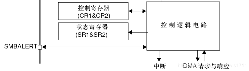

       ④整体控制逻辑
在这里插入图片描述
整体控制逻辑主要控制整个I2C的工作模式和工作状态,具体的理解可以结合I2C的通信过程来理解。

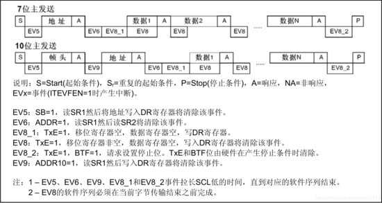

       ①主发送器(I2C主模式,写)
主发送器传送时序图
       将I2C_CR1寄存器的START位置1,就会产生起始条件,如果正常产生了一个起始信号,就会产生一个EV5事件,这时I2C_SR1寄存器的SB位就会变为1,所以可以通过读取状态寄存器(I2C_SR1)的SB位来判断起始条件是否产生。
       主发送器发送地址后,如果从设备产生了应答信号,就会产生EV6和EV8事件,EV6事件是I2C_SR1寄存器的ADD=1,这表示地址发送结束,EV8事件是TxE=1,也就是数据寄存器为空,数据寄存器为空就可以继续写入新的数据,这就是判断这些EVx事件的意义(即检测这些状态位的意义就是等待I2C将要发送的数据成功发送,然后才能进行下一步工作)。当产生EV8_2事件时,TxE=1,BTF=1,BTF=1表示数据移位寄存器为空,这样就表示所有数据都被发送出去了,然后就可以产生停止位,即将I2C_CR1寄存器的STOP位置1,结束这次通信。

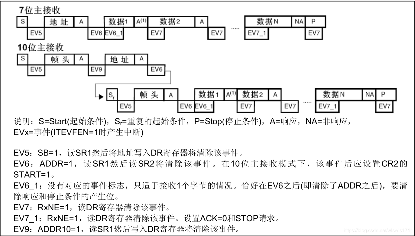

       ②主接收器(I2C主模式,读)
       起始信号发送完成后就会产生一个EV5事件,然后发送从机地址,从机产生应答信号,产生EV6事件,和主发送器不一样的是,当主机读取从机的数据后,产生的应答是主机产生的,不是从机产生的,这个应答信号的产生是将I2C_CR1寄存器的ACK位置1,然后会产生一个EV7事件,EV7事件是RxNE=1,表示数据寄存器非空,即数据寄存器有数据了,这时候内核就可以将数据寄存器里的值送到内存变量中以供使用。ACk应答信号为1的时候就会继续从从机中读取数据,然后再产生ACK应答,循环往复,当不在接收数据时,就会产生一个EV7_1事件,这个事件是RxNE=1,并设置ACK=0和STOP位(将其置1),结束数据的发送,最后产生一个EV7事件,表示最后一个数据读取完成。
       还有要注意的就是,以上哪些状态位读取后都要将其清除,每个位的清除方法都不一样,具体方法可见上面EVx事件后面的描述。
