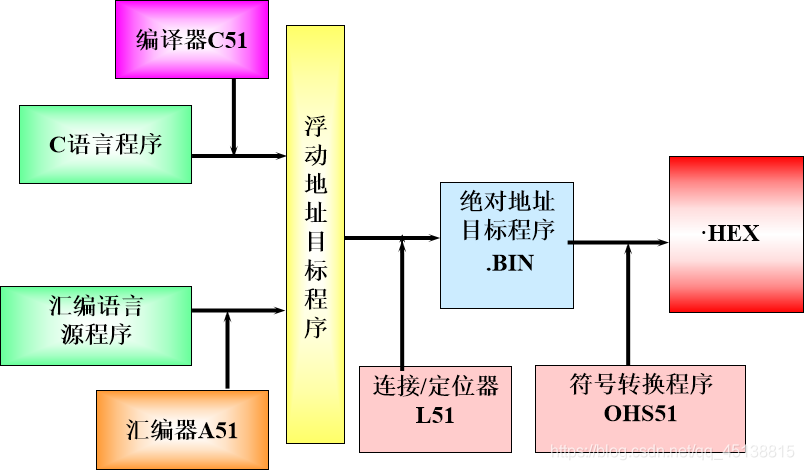

MCS-51单片机的编程语言可以是汇编语言也可以是高级语言(如C语言)。
高级语言编程快捷,但程序长,占用存储空间大,执行慢;
汇编语言产生的目标程序简短,占用存储空间小,执行快,能充分发挥计算机的硬件功能。
无论是高级语言还是汇编语言,源程序都要转换成目标程序(机器语言)单片机才能执行。
在这里插入图片描述
目前很多公司将编辑器、汇编器、编译器、连接/定位器、符号转换程序做成集成软件包,用户进入该集成环境,编辑好程序后,只需点击相应菜单就可以完成上述的各步,如KEIL 集成软件。

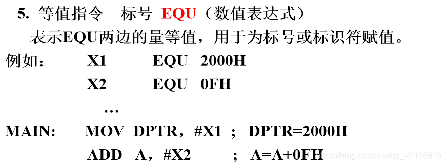

二.伪指令 常用伪指令及功能
1.起始指令 ORG nn

位定义 标号 BIT [位地址]
作用: 同EQU指令,不过定义的是位操作地址。
例如 AIC BIT P1.1。

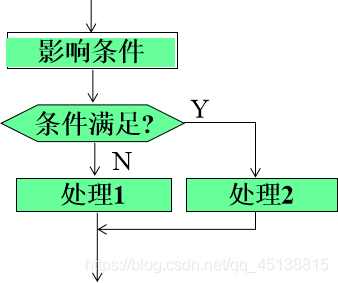

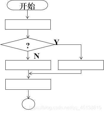

2 、分支程序的设计
由条件转移指令构成程序判断框部分,形成分支结构
一个判断决策框,两种分支结构图。
在这里插入图片描述
在这里插入图片描述

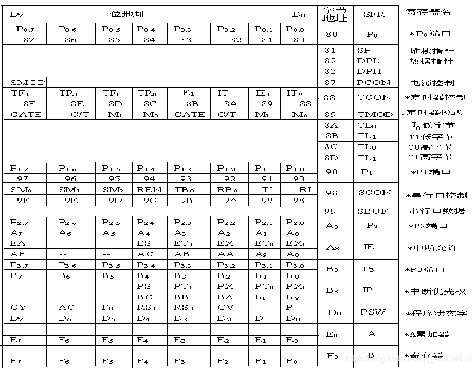

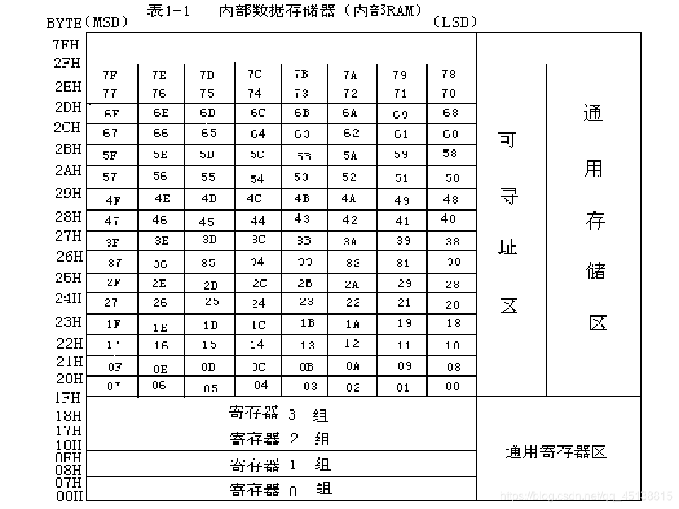

六、位操作程序设计
MCS-51单片机有着优异的位逻辑功能,可以方便的实现各种复杂的逻辑运算。这种用软件替代硬件的方法可以大大简化甚至完全不用硬件,但比硬件要多花运算时间。
能够进行位操作的区域之前我们已经说过了
大家只有记住这两张图就行了。其中的位寻址区,和特殊功能寄存器区

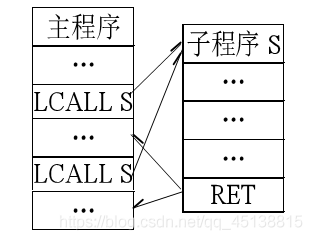

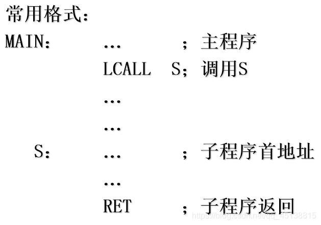

七、子程序
子程序:完成确定任务,并能为其他程序反复调用的程序段。要求子程序在结构上具有通用性和独立性.
子程序编写注意的问题:
① 子程序入口用标号作为子程序名,子程序调用:ACALL、LCALL ;
② 调用子程序之前设置好堆栈;
③ 用返回指令RET结束子程序,并保证堆栈栈顶为调用程序的返回地址
④ 子程序嵌套须考虑堆栈容量,即嵌套深度与堆栈区大小的问题
⑤ 注意子程序数据存储器的使用不要与主程序及其它子程序冲突
⑥提供足够的调用信息:
如:子程序名、子程序功能、入口参数和出口参数、子程序占用的硬件资源、子程序中调用的其他子程序名。
