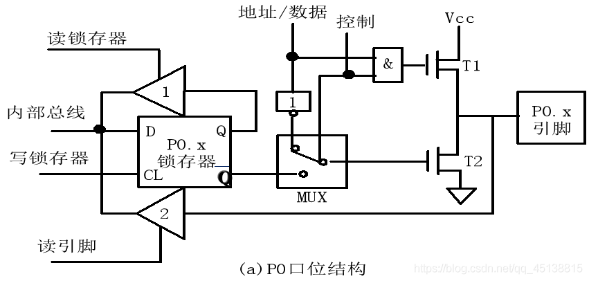

(1)P0口
P0口的字节地址为80H,位地址为80H~87H。

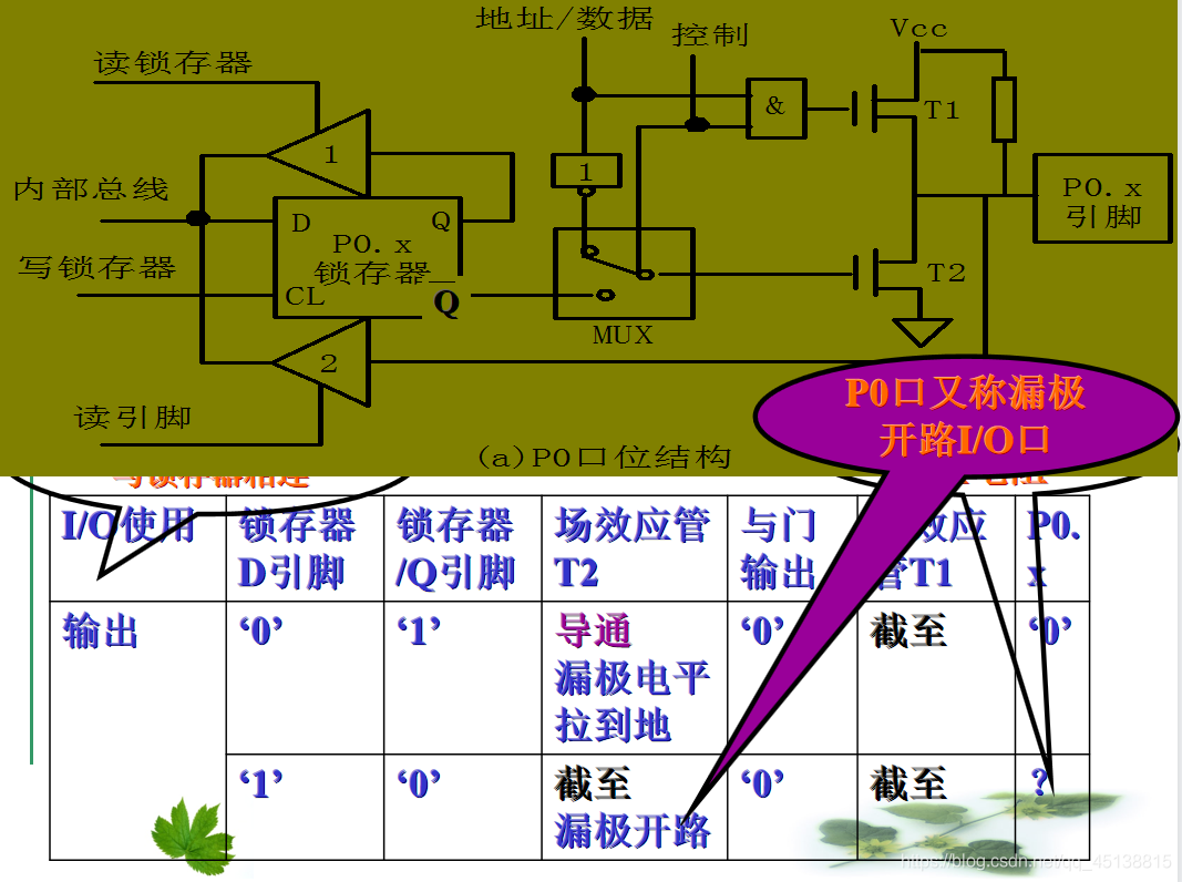

P0口是漏极开路的准双向口或做为低8位地址/数据总线口
在这里插入图片描述

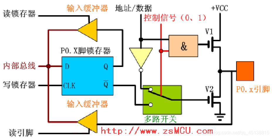

P0口作为地址/数据总线
P0口用于低8位地址/数据复用总线时,可用于扩展外部程序存储器和外部数据存储器。
1. 输出地址和数据时,控制线=1,MUX与地址和数据总线相连,锁存器和引脚断开,锁存器的值不影响引脚电平;

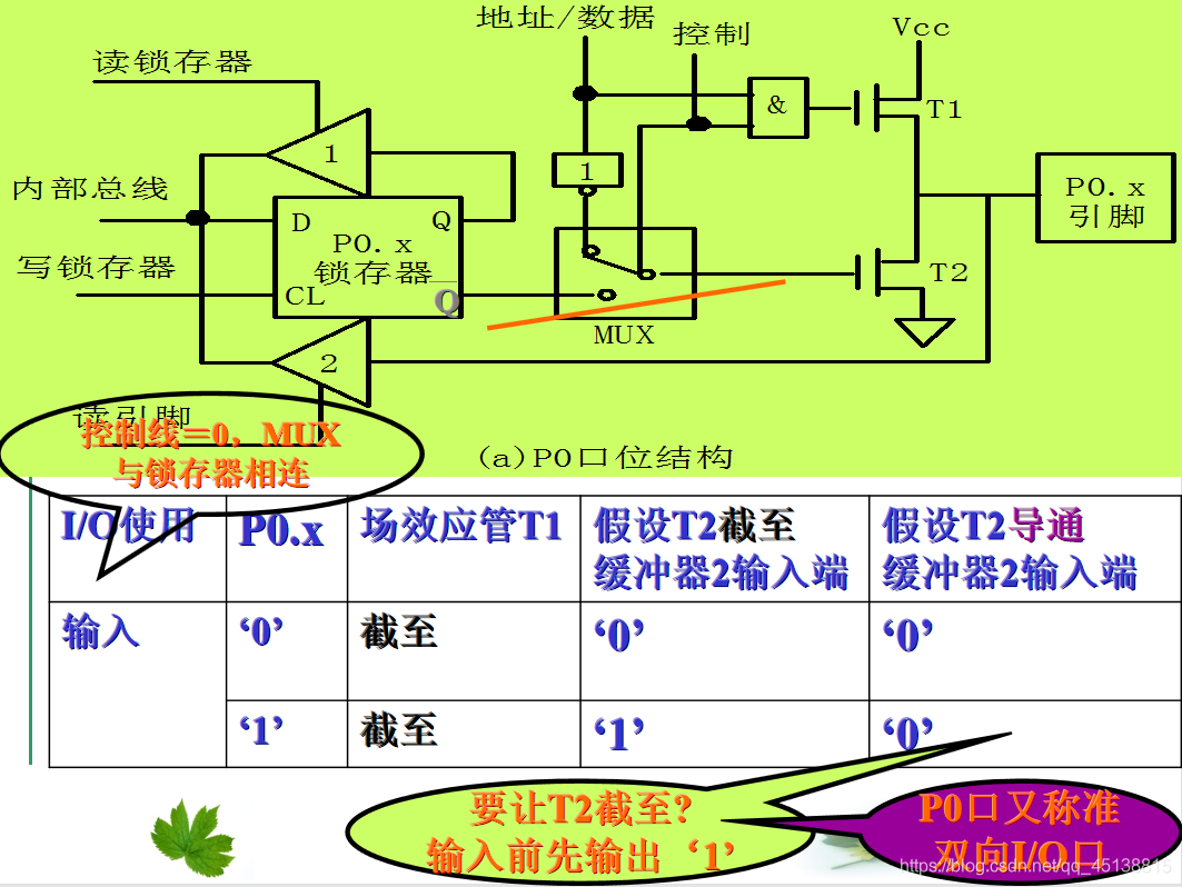

2. 输入数据时,控制线=0,MUX与锁存器相连,此时CPU将自动向P0口输出0FFH,T1和T2均关断,输出驱动电路由于处于高阻状态,不影响输入。

(2)、P0口作为通用I/O口
在这里插入图片描述
在这里插入图片描述
注意:对P0口操作时,写P0口时写锁存器和写引脚是一致的,其实质都是写锁存器;但在读P0口时,读锁存器和读引脚就不一样了,因为锁存器和引脚的值有时是不同的。
读引脚操作称读引脚指令 例:MOV A,P0
读锁存器操作称读-修改-写指令 例:ANL P0,A
(注:以上同适合P1、P2、P3口)

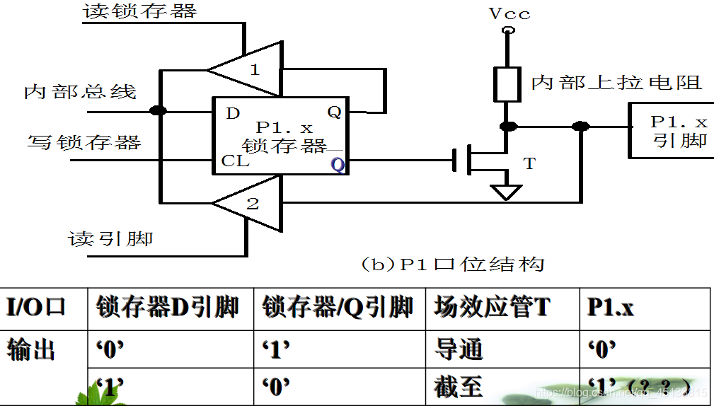

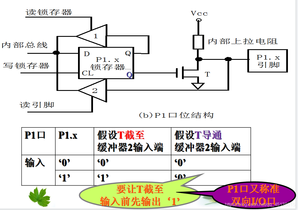

二、并行接口P1
P1口的字节地址为90H,位地址为90H~97H。
P1口是带上拉电阻的8位准双向I/O口
在这里插入图片描述
在这里插入图片描述

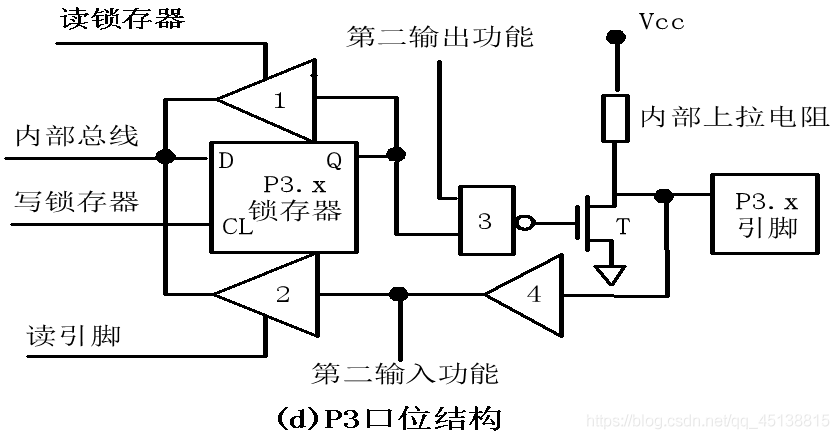

四、并行接口P3
在这里插入图片描述
在这里插入图片描述
P3口的第二特殊功能引脚分配:
P3.0-(10脚)RXD:串行数据接收端
P3.1-(11脚)TXD:串行数据发送端
P3.2-(12脚)INT0:外部中断0请求端,低电平有效
P3.3-(13脚)INT1:外部中断1请求端,低电平有效
P3.4-(14脚)T0:定时计数器0外部时钟输入端
P3.5-(15脚)T1:定时计数器1外部时钟输入端
P3.6-(16脚)WR:外部数据存储器写选通信号,低电平有效
P3.7-(17脚)RD:外部数据存储器读选通信号,低电平有效
