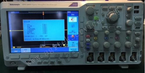

示波器是电子测量领域必不可少的设备之一,其使用日益广泛,已经成为日常工作生产中的利器。那么如何维护您的示波器,使其拥有更长的寿命,长久保持良好的性能状态呢?那么如果示波器出现故障怎么办呢?西安安泰示波器维修中心专业仪器维修企业帮您解决一切仪器故障问题;
一)使用前的检测
示波器的电源线有无破损;
电源线的插头和电源插线板内的接线必须紧固、可靠、避免使用中发生触电或短路事故;
仔细阅读使用说明,测试前的设置,注意探头和阻抗的匹配,接入探头的电压不能超过示波器最大允许输入电压。
二)检查接地
接地不仅可以保证操作人员的安全,使仪器在安全范围内正常工作,还可以保证测试波形的稳定可靠性,降低外界的干扰。
三)防静电
使用操作仪器时,必须佩带防静电手环,遵循防静电流程。
四)日常维护(以TDS3014B为例)
信号路径补偿。
(可修正由温度变化或长期漂移引起的直流误差,平均每三周需要补偿一次,应该在示波器预热后使用)
当示波器关机后,不能马上开机,需要过十几秒。测试结束后探头要妥善存放,通道需要盖帽,避免灰尘进去。
仪器使用时要注意通风散热,避免环境过于潮湿,保持洁净少尘,并定期给仪器除尘。
五)故障判断
在使用过程中发现示波器出现问题时,可以进行以下几个方面检测辅助判断仪器是否真的故障,因为外部干扰或连接等问题都可以引起故障:
1、验证方波是否正常;
2、检查输入阻抗:分别测量50欧和1M欧;
3、自检;
通过UTILITY”,选“辅助功能页面”,找到自检诊断;
