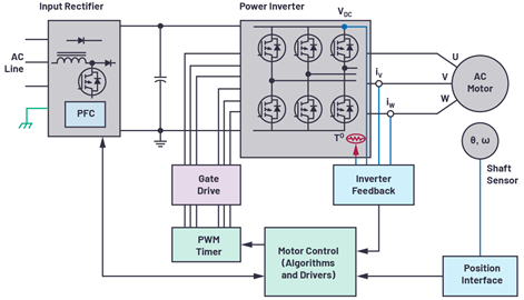

电机控制环路(如图1所示)主要由电机、控制器和位置反馈接口组成。电机转动旋转轴,带动机械手臂跟着移动。电机控制器管控电机何时施加力道、何时停止,或者继续转动。环路中的位置接口向控制器提供转速和位置信息。对于装配微型表贴PCB的装配机器来说,这些数据是其正常运行的关键。这些应用都需要获取关于旋转对象的准确位置测量信息。
位置传感器的分辨率必须非常高,足以准确检测电机轴的位置,拿取对应的微型组件,并将组件放置到板上的对应位置。此外,电机转速越高,所需的环路带宽越高,延迟越低。

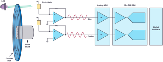

位置反馈系统
在低端应用中,使用增量传感器和比较器可能就能够实施位置检测,但在高端应用中,则需要更加复杂的信号链。这些反馈系统包含位置传感器,之后是模拟前端信号调理、ADC,以及ADC驱动器,数据先经过它们,之后再进入数字域。其中最精确的位置传感器就是光学编码器。光学编码器由LED光源、连接到电机轴的标记圆盘和光电探测器组成。圆盘包含不透明和透明的掩码区域,可以阻隔光线或让光线通过。光电探测器检测这些光线,开/关光信号则转换为电子信号。
随着圆盘转动,光电探测器(与圆盘的模式配合)生成小的正弦和余弦信号(mV或µV等级)。这种系统是绝对位置光学编码器采用的典型系统。这些信号进入模拟信号调理电路(一般由分立式放大器或模拟PGA组成,用于获取高达1 V峰峰值范围的信号),通常是为了让ADC输入电压范围匹配最大动态范围。每个放大的正弦和余弦信号之后都被同步采样ADC的驱动放大器捕捉。
ADC的每个通道都必须支持同步采样,以便同时获取正弦和余弦数据点,由这些数据点组合提供轴的位置信息。ADC转换结果会发送给ASIC或微控制器。电机控制器在每个PWM周期中查询编码器位置,然后根据接收的指令使用该数据来驱动电机。过去,为了集成到有限的板空间中,系统设计人员必须牺牲ADC速度或通道数。
image.png?imageView2/2/w/550
图2.位置反馈系统

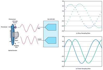

随着技术不断发展,导致需要实施高精度位置检测的电机控制应用不断创新。光学编码器的分辨率可能由圆盘上精细光刻的槽数决定,通常有几百或几千个。将这些正弦和余弦信号插入到高速、高性能ADC中之后,无需对编码器圆盘实施系统变更,即可创建出分辨率更高的编码器。例如,以更低的速率对编码器的正弦和余弦信号采样时,只会捕捉到少数信号值,具体如图3所示;这会限制位置电容的精度。在图3中,当ADC以更快速率采样时,可以获取更详细的信号值,从而更精准地确定位置。ADC的高速采样速率支持过采样,进一步改善噪声性能,消除了一些数字后处理需求。与此同时,可以降低ADC的输出数据速率;也就是说,支持较慢的串行频率信号,因此简化了数字接口。电机位置反馈系统安装在电机总成上,在某些应用中,总成可能非常小巧。所以,能否装入编码器模块面积有限的PCB区域中,尺寸大小是关键。在单个微型封装中集成多个通道组件非常有利于节省空间。
图3.采样速率

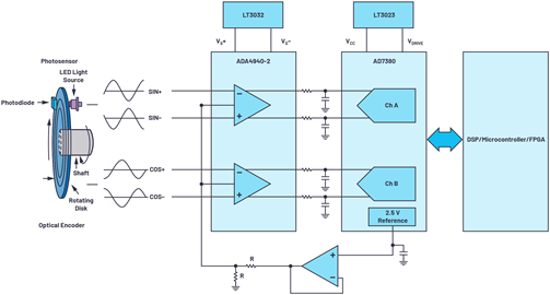

图4所示为适合光学编码器位置反馈系统的优化解决方案示例。此电路很容易和绝对类型的光学编码器连接,然后电路很容易捕捉来自编码器的差分正弦和余弦信号。ADA4940-2前端放大器属于双通道、低噪声全差分放大器,用于驱动AD7380,后者属于双通道、16位全差分4 MSPS同步采样SAR ADC,采用3 mm × 3 mm小型LFCSP封装。片内2.5 V基准电压源允许此电路采用最少数量的组件。ADC的VCC和VDRIVE,以及放大器驱动器的电源轨道可由LDO稳压器供电,例如LT3023 和LT3032。当这些参考设计相互连接时(例如,使用一个1024槽光学编码器,在一个编码器圆盘周期中生成1024个正弦和余弦周期),16位AD7380在216个代码的各编码器槽中采样,将编码器的整体分辨率提高到26位。4 MSPS吞吐速率确保捕捉到正弦和余弦周期的详细信息,以及最新的编码器位置信息。高吞吐速率支持实施片内过采样,从而缩短数字ASIC或微控制器将精确的编码器位置反馈给电机时的时间延迟。AD7380片内过采样的另一个好处是:可以额外增加2位分辨率,可以和片内分辨率增强功能配合使用。分辨率增强功能可以进一步提升精度,最高可以达到28位。应用笔记AN-2003详细介绍了AD7380的这个过采样和分辨率增强功能。
图4.经过优化的反馈系统设计
